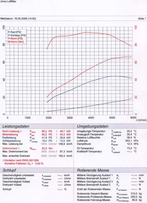

ich hatte in letzter Zeit die Gelegenheit einen leicht optimierten 1200er zu fahren. Folgende Zutaten:
Sport/Rally Welle mit 304° Öffnungswinkel, 110° Spreizung, 10,9mm Ventilhub, 2,5mm Hub im OT
Maximal erleichtertes und feingewuchtetes Schwungrad. Gewicht 3 kg (Serie 7 kg).
Dazu Übermaßkolben, neue Lager, Feingewuchteter Kurbeltrieb und ein leicht überarbeiter Kopf (Die Kanäle "entgratet" und die Stoßstellen zum Ansaug- und Auspuffkrümmer verbessert)
Der Kopf ist trotz Nockenwelle mit den Originalfedern bestückt, auch der Originalvergaser ist noch drauf.
Das ganze fährt sich richtig gut
Und wirkt sehr Alltagstauglich!
"Nur beie Vergoser muss ich noch bei... Und beim Getriebe, da leckt Öl raus..."
Morgen gehts auf den Prüfstand, mal sehen was da rauskommt.
Ich meld mich wieder!

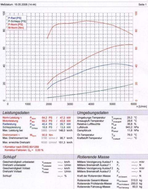

Auf dem Prüfstand waren dann 64PS und eine erstaunlich flache Drehmomentkurve zu sehen. Ohne Luftfilter gings auf 66PS hoch. Allerdings fehlen noch härtere Ventilfedern, da sind noch die originalen drin. ab ca 5000 U/min geht dann das Drehmoment zurück und es passiert nicht mehr so viel. Diagramme folgen bei Gelegenheit. Erschreckend sind nur die Antriebsstrangverluste bei dem Wagen. Fast 19 PS.... Da ist wohl was faul, oder?
__________________ Hippieshatewater

Hallo Burner76,
ca. 20% Antriebstrangverluste sind normal, das wären ausgehend von 83 PS (64+19) um die 17PS, käme also hin.
Oder waren es 64 PS insgesamt und an der Achse -19 also 45PS? Dann wäre es ein wenig zuviel.
Das zeigt auch mal wieder wie wichtig der Zustand von Getriebe, Hinterachse und Bereifung ist.
Gruss Bernhard

Ich denke damit ist die Differenz zwischen Motorleistung (Leistung die direkt an der Kurbelwelle anliegt) und der Leistung, die tatsächlich an den Rädern anliegt gemeint.
Verbessert mich wenn´s nich ganz hinkommt
Mfg Domi

anbei mal die Diagramme.
@Domi+Barny: Stimmt, damit ist die Differenz gemeint. Allerdings wird zuerst die Radleistung gemessen und beim Ausrollen im ausgekuppelten Zustand die Verlustleistung in Achse und Getriebe. Das wird dann zusammengerechnet und ergibt dann die Motorleistung. Ich hoffe man kann trotz der komprimierung noch was auf den Diagrammen erkennen.
Ich denke da steckt noch reichliech Potential drin, allein schon wenn man sieht, das nur die Messung ohne Luftfilter 2 PS und 3 Nm mehr bringt. Heißt Also: Irgendwas mit der Gasfabrik kann noch besser werden. Ich hab derzeit nen einfachen 35PDSI mit 12S Standard Bedüsung drauf. Das ganze verhält sich derzeit noch irgendwie zickig, speziell im Leerlauf. Zuerst hatte ich das Teil nach Gefühl eingestellt (und er lief damit gut....!), bin dann aber zur Sicherheit noch mal in die Werkstatt, damit die Kiste nicht zu mager läuft und geich wieder verrreckt. Ergebnis: Fürchterlich hohe Leerlaufdrehzahl, sehr nervig an Ampeln und im Stau. Alternative Einstellungen bedeuten derzeit: Die Kiste geht ab und zu aus im Stand. Muss also noch besser werden, und ich denke ich werd mir ne Lambdasonde plus AFR-Meter einbauenum die Fuhre richtig abzustimmen. Is Leider relativ teuer...

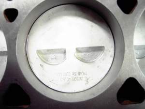

Wenn man den 12N Kopp auf 12S Niveu abplant, dann muss man doch Ventiltaschen in die Kolben einfräsen lassen, damit die Ventile nicht daran anstossen. Weiß jez aber nich genau, ab wie viel mm das gemacht werden muss.
Mfg Domi

12N und 12S Köpfe sind gleich. Die höhere Verdichtung beim 12S wird nur über die andere Kolbenform erzielt. In beiden Fällen sollte man nach dem Planen die Freigängigkeit der Ventile prüfen. Ich weiß jetzt allerdings nicht ob der serienmäßige Abstand Ventil zu Kolben bei 12S und 12N gleich ist

Ich würd sagen in den Original N Kolben ist genug Platz für die Ventile, vorausgesetzt die sind nich auf wenn der Kolben kommt... Weil sonst:
Der N hat doch Muldenkolben, die nur unter der Quetschkante bis nach 'oben' reichen, die Mulde ist unter den Ventilen. Bei den S-Kolben sieht das anders aus (siehe Bild) Da ist wirklich nicht mehr soo viel Platz
Gruß,
Birger
Burner76 hat dieses Bild (verkleinerte Version) angehängt: |
Dateiname: S-Kolben.jpg
