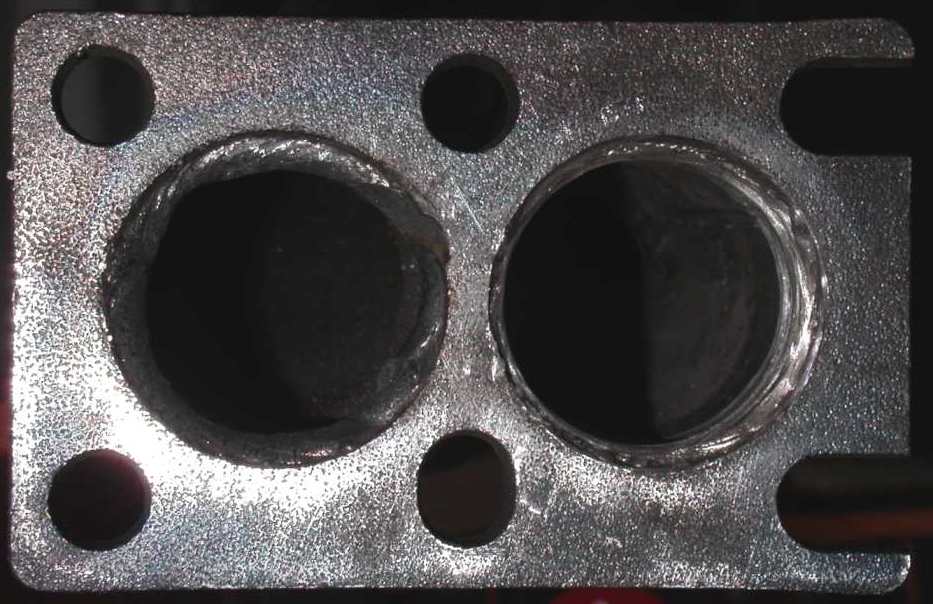

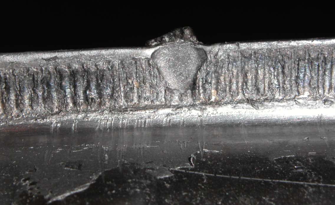

ich habe mich heute mal dem neuen Auspuff gewidmet.
Ich hatte ihn hier im Dorf beim Teilehändler (Autoteile Hansen) gekauft.
Die haben ihn regulär bestellt und nach einigem Hin- und Her hatte ich sogar noch den Aubausatz dazu.
(den ich am Anfang mitbestellt hatte)
Naja, war nicht eilig.
Auspuff komplett (1,1N 50PS) kostete 145 Eurom Anbausatz 16 Euro.
Natürlich kein Porto.
Der Auspuff ist von Imasaf, Italien und sieht auch so aus.
Walker hatte den Endtopf nicht mehr im Programm, deshalb alles von Imasaf.
(vielleicht hätte ich besser nur den Endtopf....)
Lieblos geschweisst, fiese Grate, teilweise mit silbernem Lack über die Schlacke gejaucht.
Was soll´s.
Dem Hosenrohr habe ich mal ein Wenig von der Schweissnaht genommen.
Morgen geht´s weiter mit der anderen Seite.
(hoffentlich fällt das Rohr nicht raus)
Möchte nicht wissen, wie es in der Gabelung aussieht....

mach doch mal Photos vom Rest!
Würde die gerne mit meiner vergleichen!
11.05.08 19.26
Themenstarter Thema begonnen von Schrägheck
Moin Christian,
mache ich morgen.
(wobei ich schon etwas die Grate weggefeilt habe)

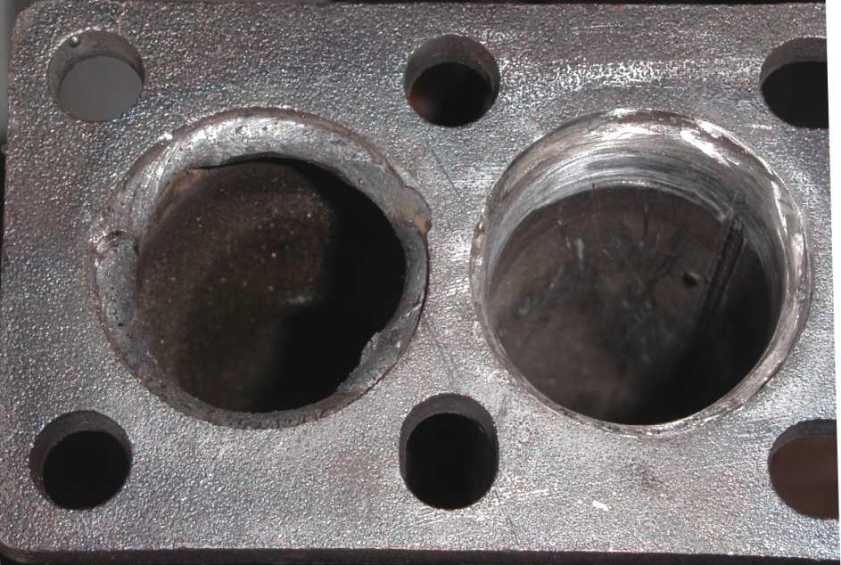

hallo, ich hab auch das imasaf hosenrohr montiert. den anschlußflansch hab ich auch optimiert(also die schweißnähte entfernt), hält so seit mehr als 3000 km! den klang, ich fahr nur mit dem hauptdämpfer ohne endschalldämpfer, würd ich als sehr kernig bezeichnen! biggrin
[IMG]http://img503.imageshack.us/img503/6607/cimg6032jf7.jpg[/IMG]
11.05.08 20.46 alex77 ist offline E-Mail an alex77 senden Beiträge von alex77 suchen Nehmen Sie alex77 in Ihre Freundesliste auf
Vor dem Zug kenne ich aber keinen Hersteller, auch keine original Opel "Hosenrohre" die von außen verschweißt sind. Immer von innen!
Macht auf jeden Fall Sinn die etwas weck zu schleifen, sicherheitshalber aber auch von außen nachschweißen! blink

ich kenne das Hosenrohr auch nur so, dass es von innen diese Wurzelnaht hat.
(vielleicht nicht ganz so fett)
Ich meine aber, irgendein Walker (oder so) war auch von aussen ganz dünn geschweisst.
(oder es war durchgeschweisst)
Wenn nur von aussen geschweisst würde, wäre es für die Schraubenköpfe evtl.
etwas eng.
Aber so ein klein wenig nachbraten ist sicher kein Problem.
(wenn man ein Schweissgerät hat)
Ich probier´s so aus.
Bilder folgen.

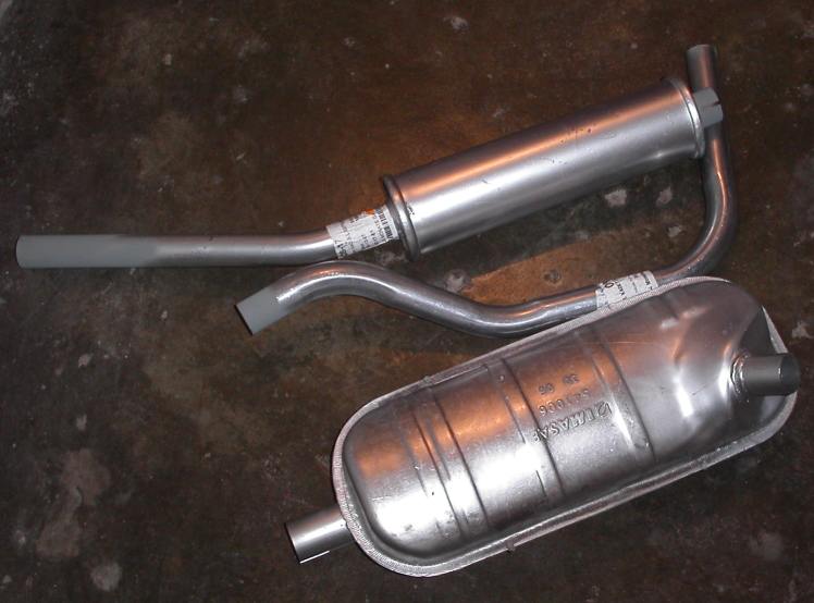

So,
ich habe das Teil druntergeschraubt und Fotos.
(Edit: vorher natürlich das Hosenrohr fertiggemacht)
Einige Teile sind doch von Walker (Endtopf?, Hosenrohr) nur Hauptschalldämpfer und Achsbogen sind wohl von Imasaf, der, Anbausatz ist von Bosal.
Passte einigermassen, aber das Endröhrchen sitzt natürlich nicht gerade.
(etwas gebogen, geht jetzt einigermassen)
Hier Bilder der Teile:
(sieht in Wirklichkeit nicht ganz so gut aus)

prima Neuigkeiten:
Der Hauptschalldämper ist durch damit!
Rund um den Eingang des Hosenrohrs ist der Topf durchvibriert.
Der Auspuff war nicht verspannt untergebaut.
Ich habe jetzt einen neuen Topf von Walker gekauft.
(viel besser sieht der auch nicht aus)
Ganz toll, dann kann ich jetzt alle 3/4 Jahre den Auspuff erneuern? motz

Eben habe ich (draussen mit Auffahrrampen, brrr, kalt!) den Topf gewechselt.
Den Achsbogen musste ich abflexen.
(ist aber heil geblieben, nur der Topf ist jetzt "kompakter"))
Am Topf sieht man, dass am Eingangsstutzen das innere Rohr und der Stutzen nicht miteinander verschweisst waren.
Die Schweissnaht hielt also den Stutzen nur am Aussenblech fest, klar dass das durchvibriert.
Mal sehen, ob ich noch die alten Bilder finde...

Ist das Bild jetzt von dem Imassaf Topf oder von dem Walker?
Bye the Way, warum hast du dir keinen Originalen besorgt?
Gibt es noch mit Sicherheit bei dem einen oder anderen Händler!
01.02.09 11.30
Moin Christian,
das Bild ist vom Imasaf, als er noch neu war.
Tja, hätte ich das "Drama" geahnt, hätte ich vielleicht nach einem Originalen gesucht.
(wäre vielleicht nicht schlecht gewesen, hätte, hätte.....hättest du einen gehabt?)
Beim Walker (keine Fotos, die bringen Unglück) , scheint diese Stelle anders gelöst zu sein.
Egal, jetzt isser drunter und erstmal wieder leise.
Der "Originale" der drunter war, hat immerhin gut 9 Jahre unter dem Auto zugebracht, allerdings ca 3 Jahre davon in einer feuchten Garage stehend.
Da war am Ende hauptsächlich der Abgang vom Topf weggerostet.
Der Topf selbst war am Eingang noch "gut".
Der Rest dünngegammelt aber noch halbwegs stabil..
Da ich jeden Wochentag ca 90km fahre, davon 62 Autobahn, sollte ein Auspuff eigentlich schon länger halten.
Naja, Rost war wohl nicht das Problem, sondern Vibrationen.
Die sollte ein Auspuff aber eigentlich wegstecken können.
(naja, ca 15000km hat der Schrott ja gehalten)
Der Nächste wird, wenn ich einen finde, ein Originaler.
(oder ich brate mir bei meinem Kumpel im Garten einen selbst zusammen, oder der ohv legt einen Komplettauspuff aus Edelstahl auf biggrin )
01.02.09 13.40 Schrägheck ist offline E-Mail an Schrägheck senden Beiträge von Schrägheck suchen Nehmen Sie Schrägheck in Ihre Freundesliste auf
