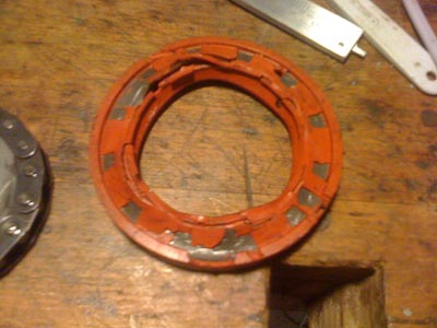

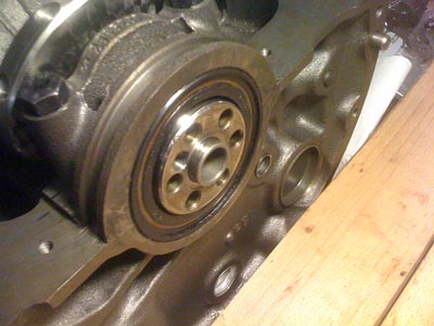

der simmering nach dem ersten versuch... hab ihn beim eintreiben mit dem hammer kaputt gemacht. schönes ding
alfredo1983 hat dieses Bild (verkleinerte Version) angehängt: |

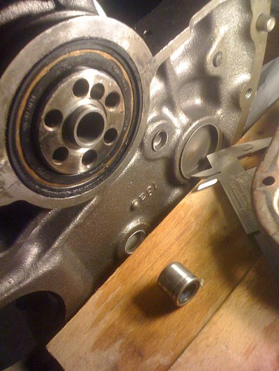

24.10.12 17.01 |
simmering nach dem 2ten versuch
der andere sah so toll aus

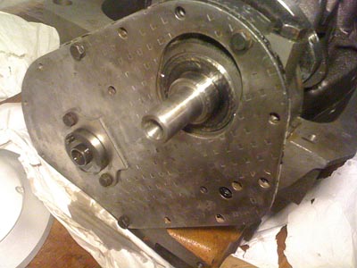

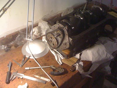

steuergehäuse rückwand abgeschliffen und entrostet, mit VIEL zu viel dichtmasse drangebaut ... scheißdrauf. soll ja dicht sein...
oder kommt nach dicht auch "ab"? ...naja

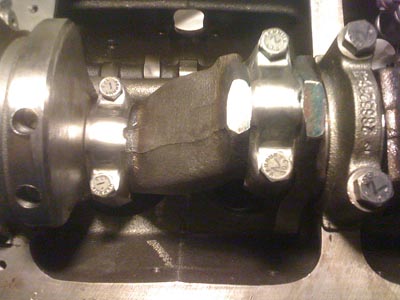

zum geburtstag von mama bekommen. 47 euro für das abgefuckte teil. die halsabschneider

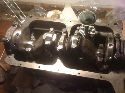

hattwer eigentlich schon, aber nochmal weils so schön ist den ganzen krempel eingebaut zu sehen

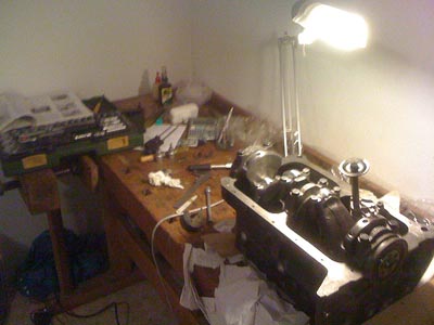

nebenbei mein arbeitsplatz...

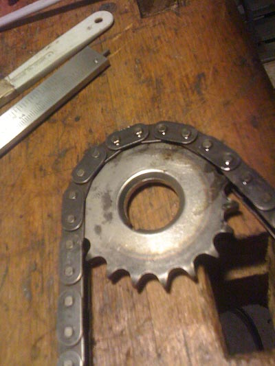

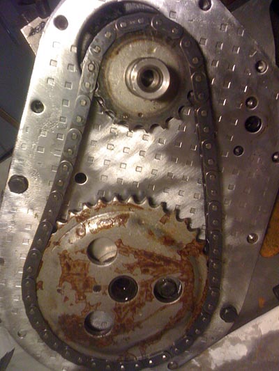

steuerkette dran. die "neuen" ritzel sind echt ganz schön angegammelt ...unverschämt sowas als neuware zu verkaufen

..schau nochmal nach der Steuerzeit, die Punkte der Kettenräder liegen nicht genau gegenüber, könnte ein Zahn verstellt sein.
Täuscht vieleicht auch, weil noch der Kettenspanner fehlt.
Ansonsten, geht doch.
Gruß Steffen

hi steffen,
nein, die punkte liegen eigentlich genau übereinander. ich kontrolliere es nochmal.

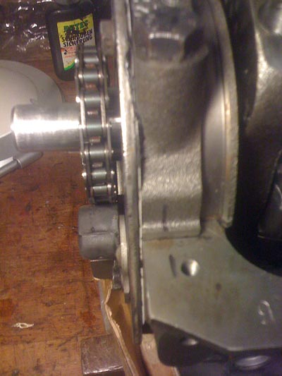

ich bräuchte nochmal feedback zum kettenspanner, siehe foto. ich finde die kette läuft nicht mittig genug. soll das wirklich so sein??

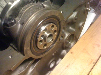

noch ein problem, wie bekomme ich die hülse aus der kurbelwelle. EDIT> ich probiere den knetetrick
ABER: ...und wierum kommt eigentlich das nadellager rein... oder ist das egal?

das mit dem Kettenspanner kann so sein, hauptsache die Kette liegt sauber auf.
Zum Nadellager, das Loch in der Kurbelwelle voll Fett füllen und eine alte Getriebehaubtwelle oder etwas mit gleicher größe reindrücken, leicht mit dem Hammer nachhelfen geht auch, dabei die Kurbelwelle gegen die Wand oder einen festen Anschlag stellen damit beim Klopfen die Welle nicht gegen das Führungslager gedrückt wird. das Fett presst dann das Lager nach vorne wenn es zusammengepresst wird. Wie rum ist eigendlich egal, wenn es auf einer Seite eine geschlossene Blechlippe hat, dann diese nach ausen.
Es gibt auch Auszieher das braucht man aber meist nicht, oder etwas selber bauen.
Gruß Steffen

ahhh diese zentrierhülse in der kurbelwelle macht mich wahnsinnig.
der knete trick funktionier hier nicht, das ist ne warm/kalt pressung... aufbohren geht auch nciht, bohrer sind nicht hart genug... hat noch jemand einen tipp. bin hier mal wieder am ende meiner weisheit, was zugegebener maßen hier immer sehr schnell geht
