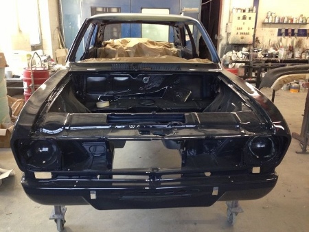

er ist wieder komplett nocturnoblau :-)
Nun kommt noch die Linierung, dann der Klarlack.
Ich denke, diesen Monat beginnt noch der Zusammenbau.
Hoffe, dass ich bis dahin die Fehlteile zusammenbekomme.

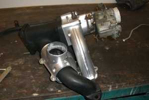

inzwischen ist die Vorderachse und Hinterachse für die Hochzeit vorbereitet.
Das Experiment mit dem rustdelete war mäßig ausgefallen. Im Prinzip mussten
viele Stellen nachbearbeitet werden. Vor allem die größeren Flächen.
Für kleine Ecken an die man sonst nur mit Sandstrahlen rankommt klappt
es aber gut. Insgesamt ist ein ein recht kostenintensives Vergnügen,
denn man muss das Zeug recht dick auftragen. Mir wurde empfohlen, dass
man die oberste (reaktionsfrei gebliebene) Schicht wieder abnehmen und zurück in
den Behälter tun soll.
Ich werde noch mal an der Karosse vom Diplomat A probieren. Da ist von unten
der Ãœbergang vom Bodenblech in den Schweller so spitz zulaufend, dass man das
nicht vernünftig entrostet bekommt. Nur strahlen oder eben dieses Zeug auftragen,
immerhin haftet es auch gut über Kopf.
Die Vergaser-Einheit ist nun endlich auch soweit komplett, zumindest Krümmer,
Brücker und der 35 PDSI. Habe mich auf Empfehlung für den originalen Vergaserund gegen
einen größeren Solex entschieden. Die 2-Stufen Vergaser sind wohl erst ab 19S
sinnvoll.
Nun kommt noch das Automatik-Getriebe dran. Fehlt eigentlich nur der Dichtring
vom Peilstab. Und es ist laut Kennung eigentlich für einen 19er. Vermute aber,
dass es mit 17S auch geht. Werden sich die Fahreigenschaften ändern?
Das Gasgestänge ist unvollständig bzw. nicht passend, aber das sollte in den
Griff zu bekommen sein.
Viele Grüße
Jan

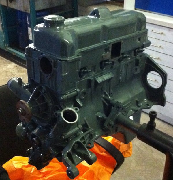

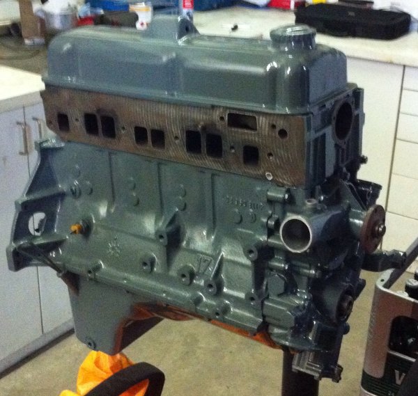

nun ist auch der Motor lackiert und vorbereitet um auf die Achse gesetzt zu werden.
Ich habe noch einen neuen Bosch Zündverteiler bekommen. Der ersetzt
den Delco-Verteiler und kann dann mit elektronischer Zündung ausgestattet werden.
Leider gibt es für einige Delco-Verteiler keine elektonische Zündung, für
die meisten Bosch-Verteiler aber schon.
Jedenfalls bezogen auf die Verteiler die Opel in den 60er/70er Jahren
verbaut hat.
