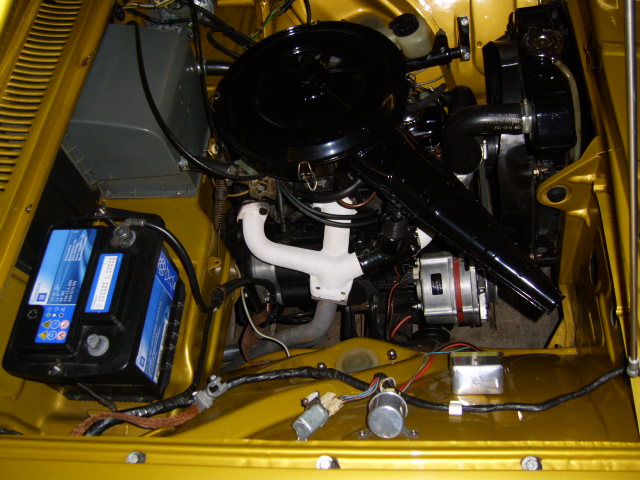

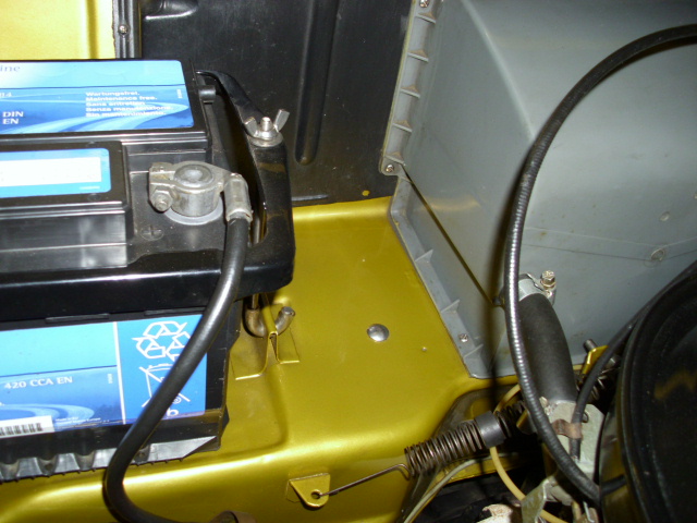

Grundsätzlich bohre ich auch sehr ungern Löcher nachträglich irgendwo rein, ich bin aber mal davon ausgegangen das es auch orginal so gewesen ist, das ich mich doch dazu entschlossen habe 1 Loch zu bohren, auf der Fahrerseite hat sich das erübrigt, da konnte ich der Schwerkraft mit einem Kabelbinder ein Schnippchen schlagen, ansonsten finde ich, das es der Optik nicht ganz so schlimm schadet neben der Batterie, ist übrigens ne' Schloßschraube, wo ich dann von unten das Dämmteil mit einer Flügelmutter inklusive Unterlegscheibe abgefangen habe.
Kleben könnte natürlich auch irgendwie funktionieren, aber das muß dann jeder für sich entscheiden.

Original von skippy
Schloßschraube!
eine perfekte idee finde ich.
Aber Gummischeibe oder Dichtmasse druntermachen, sonst tropfts rein.
Gruß Dieter
[/quote]
Hab ich natürlich auch abgedichtet, aber eben nicht so sichtbar

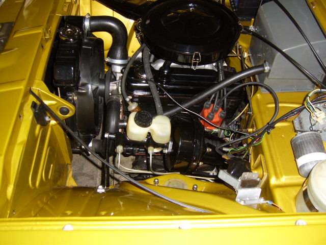

Nix frisch lackiert, das ist wohl so um 1991 passiert, habe das Auto im wesentlichen vor 7 Jahren so gekauft, es sind allerdings einige Details von mir verbessert worden, u.a. auch die ganze Optik des Motors ect., von unten sieht das Auto auch nicht viel schlechter aus als der Motorraum, jedenfalls 0 Unterbodenschutz!
Ich muß gestehen, ich gehöre zu denen, die zu 99% nur bei schönem Wetter fahren, ist mir einfach zu schade um meinen B-Kadett!!
Gruß Dirk
