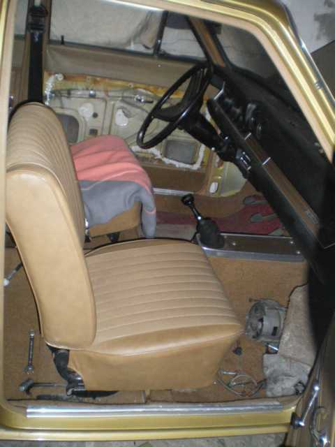

habe heute begonnen die Innenausstattung auszubauen, da nach Rücksprache mit einem Forumsmitglied, die Karosse in absehbarer Zeit genauer begutachtet werden soll und danach das Blechkleid wieder B-Kadett gerecht geschweißt wird.

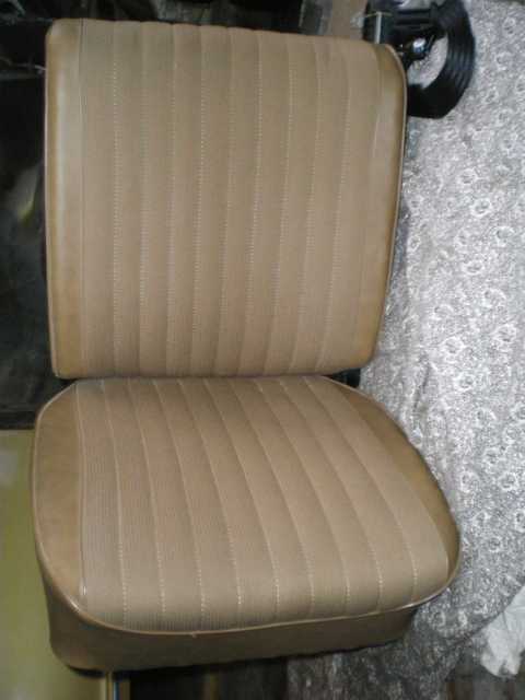

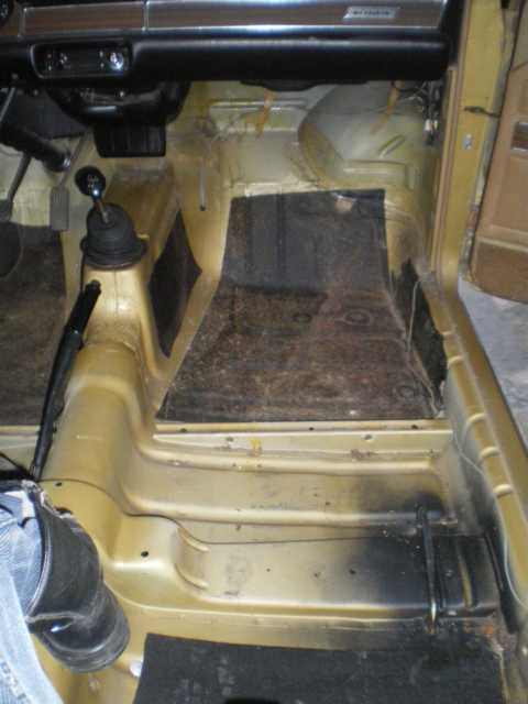

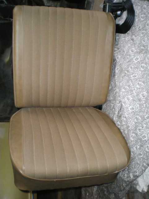

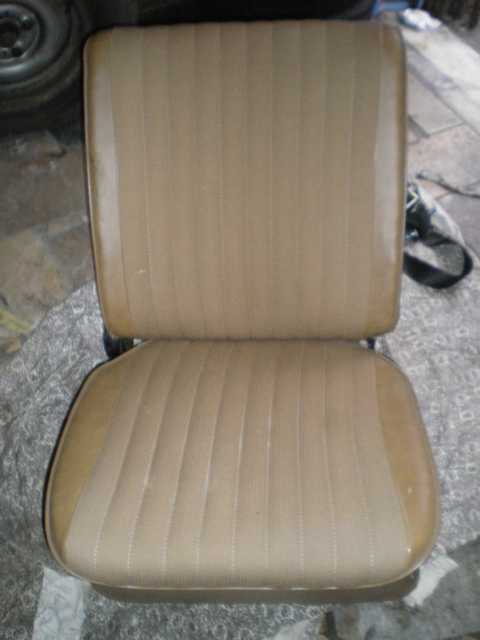

Innenraum und Sitz
Neurotiker hat diese Bilder (verkleinerte Versionen) angehängt: |
Dateiname: K640_IMGP4048.jpg
Dateiname: K640_IMGP4049.jpg
23.01.11 20.13 |

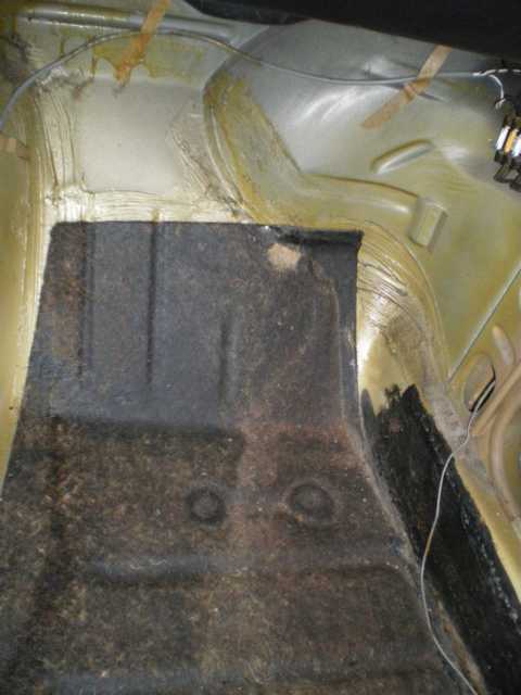

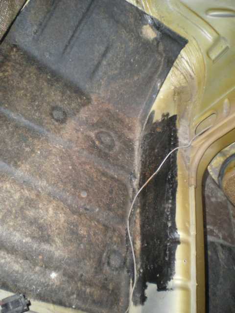

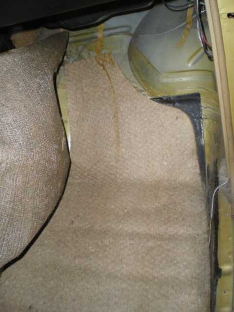

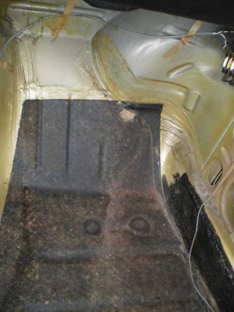

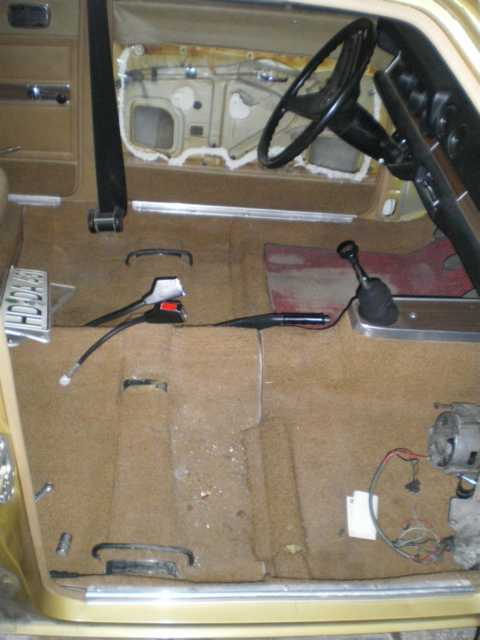

Kokosmatte und Innenschweller- geschweißt!
Dateiname: K640_IMGP4053.jpg
Dateiname: K640_IMGP4055.jpg
23.01.11 20.14 |

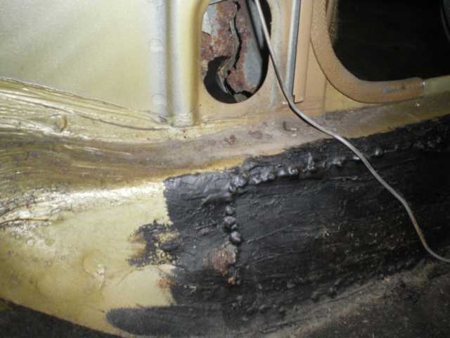

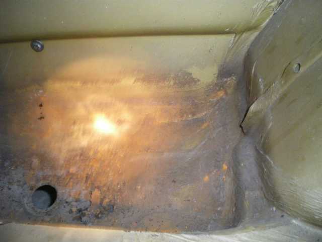

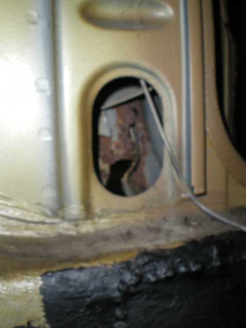

Boah schöner Zustand!
An der Stelle ist ja fast immer Rost und fast immer geschweißt. Mach mal bitte ein Bild von der Stelle "A-Säulen-Fuß innen", da wo das Kabel aus dem Loch kommt. Da ist ja die Blechkante für die Verkleidungspappe, die ist mattbeige lackiert :heart:
Matthias
23.01.11 23.51 |
Teppich ist raus.
Dateiname: K640_A Säule re 003.jpg
Dateiname: K640_A Säule li 015.jpg
Dateiname: K640_A Säule re 1 011.jpg

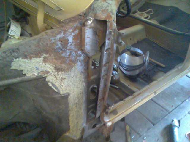

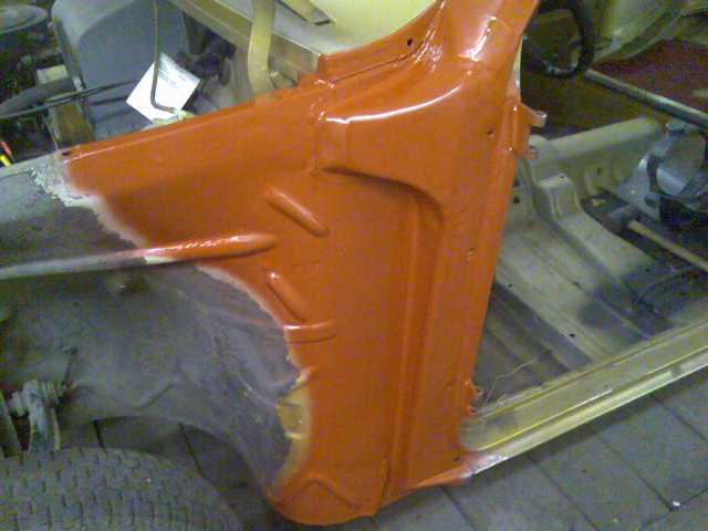

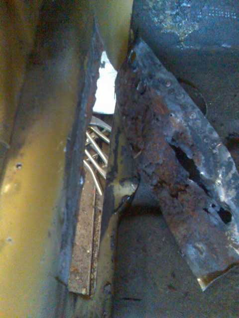

Anfang März 2011: Die linke A- Säule.
Dateiname: K640_Bild458.jpg
Dateiname: K640_Bild461.jpg
15.09.11 19.27 |

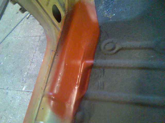

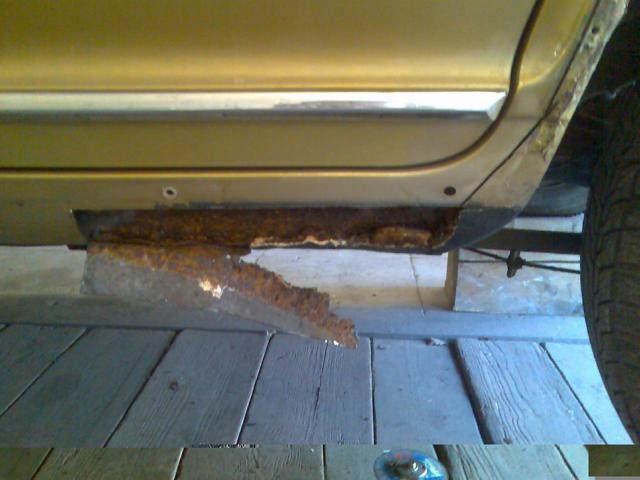

Ende Marz 2011: Linke Aussenschweller vorne, Innenschweller im Bereich der A- Säule nach Heraustrennen der „Überschweißung“, Entfernen der Schäden unsachgemäßen Hebebühnengebrauchs- (Bodenblech war eingedrückt), anpassen eines (originalen) „Ersatz“- Kotflügels.
Dateiname: K640_Bild471.jpg
Dateiname: K640_Bild473.jpg
19.09.11 19.45 |

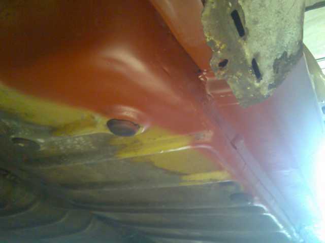

| Innenschweller, Bodengruppe linksResto: Olympia A Instandsetzung |
Bilder
Dateiname: K640_Bild480.jpg
Dateiname: K640_Bild481.jpg
19.09.11 19.46 |

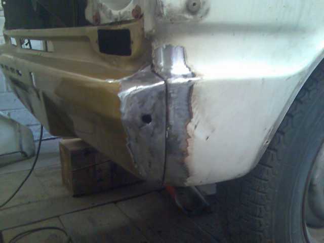

| RE: Aussenschweller vorne, Front links |
Die Front war an beiden Seiten „traditionell“ gerostet, da wo der Kontakt zum Kotflügel ist (unteres Luftleitblech an der Frontmaske und am Schlossträger) Sie wurde durch eine „Opferfront“ wieder instand gesetzt.
Dateiname: K640_Bild478.jpg
Dateiname: K640_Bild479.jpg
19.09.11 19.49 |

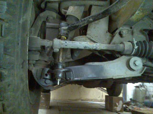

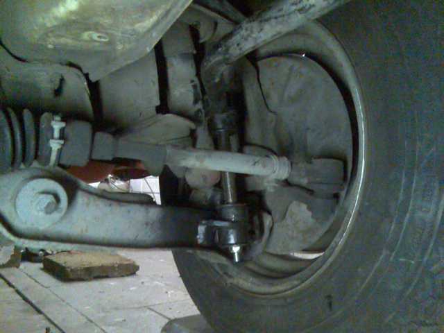

Es wurde ein Stabbi nachgerüstet. (Nein, der Autowagen hatte keinen Frontschaden und trotz der serienmäßigen 60 PS, hatte er entgegen meines Wissens aus dem Werkstatthandbuch keine Stabbi vorne- musste man damals wohl doch bestellen))
Dateiname: K640_Bild092.jpg
Dateiname: K640_Bild093.jpg
27.10.11 20.01 |

sieht sehr gut was du da machst
.steht mir auch noch bevor.
hat der kugelsitzring gepasst?

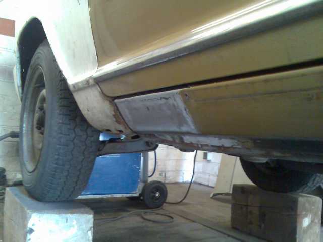

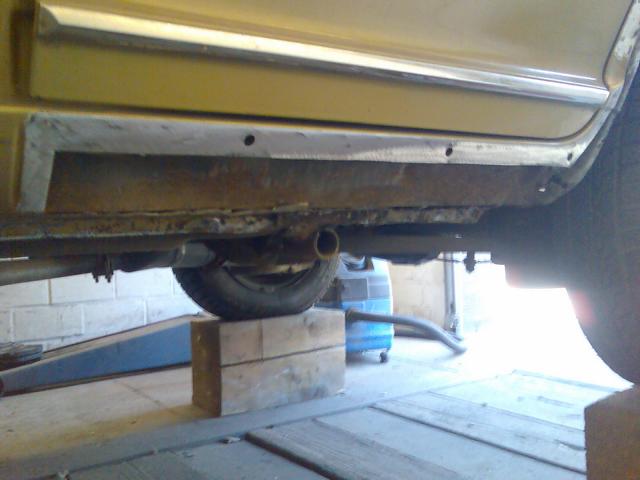

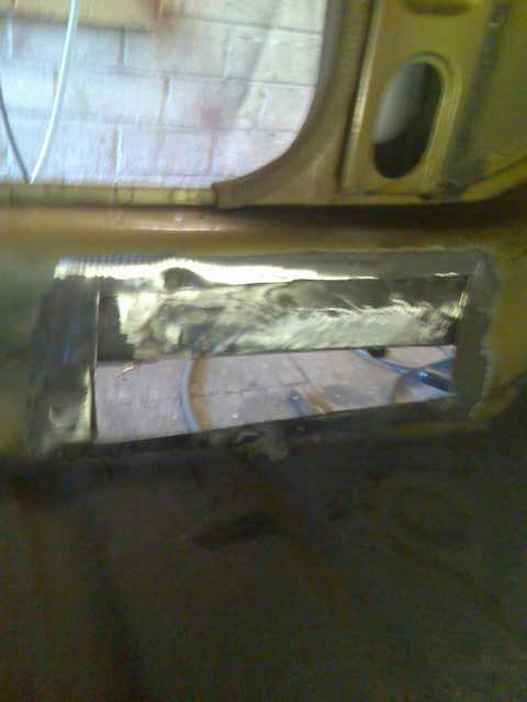

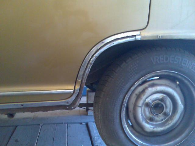

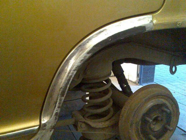

Es folgte der vordere Aussenschweller (immer noch) links (Foto oben). Gefolgt vom hinteren Aussenschweller mit Ausschneiden bis zum gesunden, wobei sich die eigentlich kleine Stelle, dann doch als marode bis zur Mitte entpuppte.
Aber wie am Anfang verabredet, sollte dies kein kosmetischer Eingriff werden, sondern ich möchte das DING auch richtig schön lange fahren- also ordentlich- auch wenn es mal wieder etwas länger dauert (als ein Schokorigel zu verputzen). Das traumhafte war, dass Oeli nahezu jede Schwachstelle am B kennt UND sein Handwerk versteht. An dieser Stelle nochmal ein Dank an die tolle Beratung und exzellente Durchführung!
Neurotiker hat dieses Bild (verkleinerte Version) angehängt: |
Dateiname: K640_Bild064.jpg
21.11.11 21.47 |

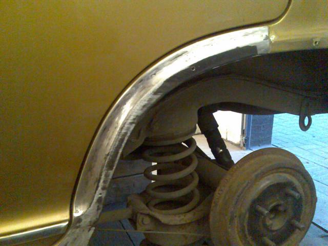

| Aussenschweller hinten, Radlauf |

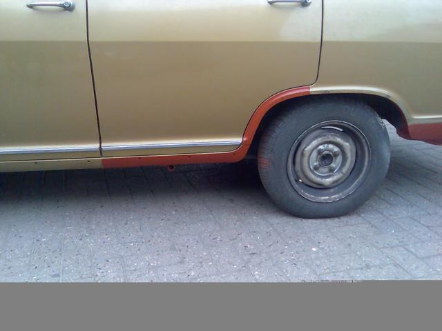

Beim Radlauf war es ähnlich, so dass 1/3 des vorderen Teils des hinteren Radlaufs offen gelegt werden musste.
offen!
Dateiname: K640_Bild090.jpg
Dateiname: K640_Bild091.jpg
21.11.11 21.53 |

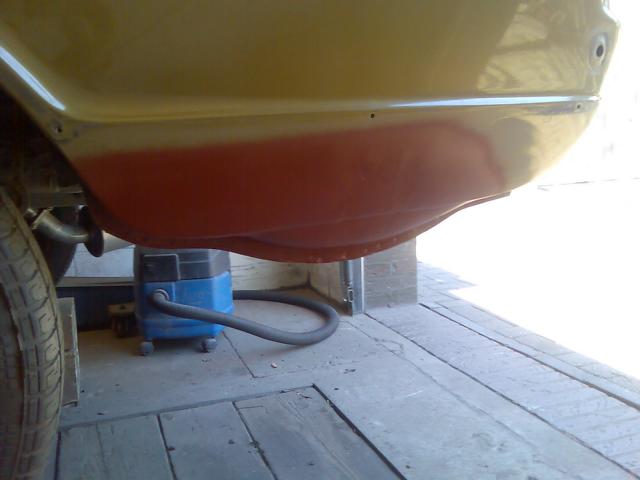

zu!

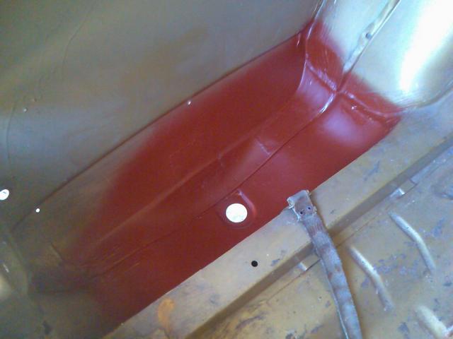

Zur Komplettierung der linken Seite die obligatorische Reserveradmulde- da fanden sich auch nach bürsten von innen plötzlich 3 kleine Durchrostungen vom mehreren mm
Dateiname: K640_IMGP3779.jpg
21.11.11 22.00 |
Nach getätigter Arbeit kam erst einmal Rostprimer drauf.
Dateiname: K640_Bild089.jpg
Dateiname: K640_Bild074.jpg

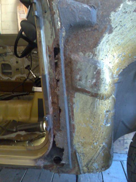

| Ende April 2011: Seitenwechsel, aber noch nicht Halbzeit?! |
Bestandsaufnahme rechter A- Säule und Aussenschweller
Dateiname: K640_Bild084.jpg
