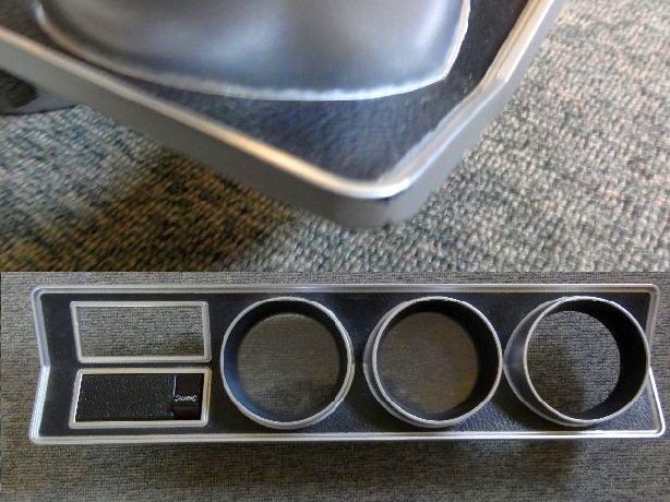

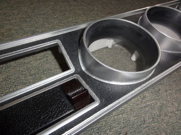

vor längerer Zeit habe ich einen schwarzen Träger zum Testen mit Chromfarbe besprüht. Nach Chrom sieht das nicht aus, eher nach metallicgrau. Abriebfest ist das auch nicht. Das Teil lag dabei nur in der Schublade. Es ist ein riesen Aufwand, die schwarzen Teile einigermaßen vernünftig abzudecken. Und die schwarzen Flächen müssen auch noch lackiert werden.
M.E. lohnt sich das überhaupt nicht.
LG

Hi Bernd,
ehrlich gesagt sehen meine Versuche da aber besser aus.
Es gibt da schon unterschiedliche Lacke.
Was hast du verwendet?
Bei Dir sieht es echt wie silber aus.
Bei meinen Teilen kann man schon so etwas wie Spiegeleffekt erahnen
Zum abkleben hätte ich da noch die Idee mit abdecken durch Gummilack, oder eine Schablone schneiden.

Die Farbe war nichts besonderes, da mag es besseres geben. Allerdings glänzte das am Anfang mehr als jetzt. Außerdem sieht das auf dem Fotto nicht so aus, wie wirklich.
Klar, zum Abkleben passende Ringe schneiden, Klebeband drauf und Fensterfarbe, die läßt sich gut abziehen. Trotzdem viel Arbeit.
Ach ja, und von der Rückseite mit glänzender weißer Farbe bestreichen. Das hilft dem Beleuchten schon viel, wenn auch nicht perfekt.
LG
