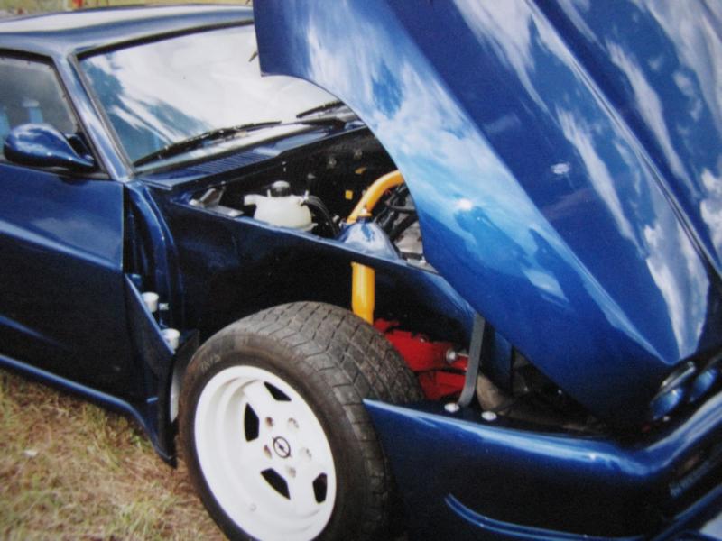

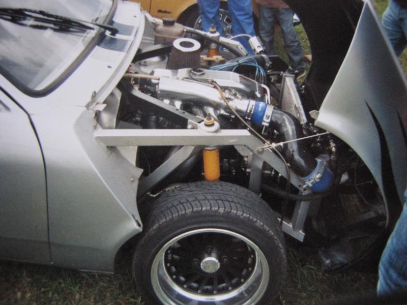

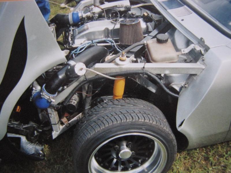

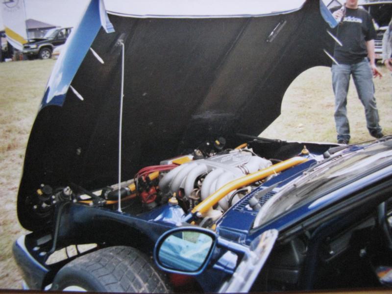

anbei hab ich noch paar photos von umbauten (nicht meine)die zeigen was mit segen möglich ist. auch wenn die nicht direkt zum theme passen.evtl kennt ja der eine oder andere die autos oder deren besitzer
CpFuture77 hat diese Bilder (verkleinerte Versionen) angehängt:
   Dateigröße:    Dateiname: IMG_0924.jpg
   Dateigröße:    Dateiname: IMG_0925.jpg
   Dateigröße:    Dateiname: IMG_0926.jpg
   Dateigröße:    Dateiname: IMG_0927.jpg
