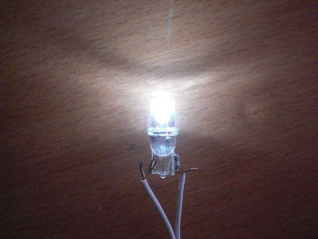

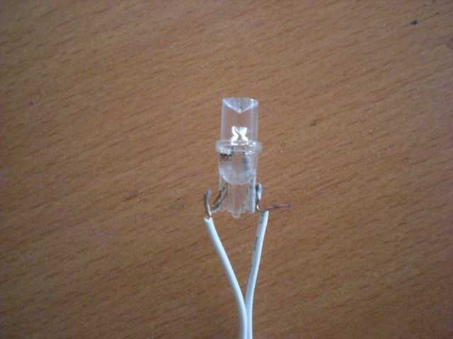

Original sind 3 Watt verbaut und bei heutigen Fahrzeugen als Standlicht sind es 5 Watt, also schön hell.

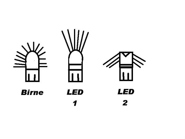

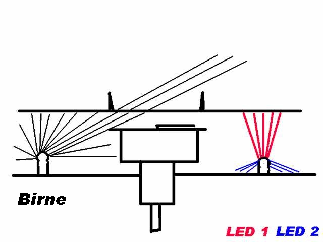

Hallo Wolfram,
ja bei der einen ist oben ein kegel der das licht seitlich schräg nach unten leitet, die habe ich im astra als standlicht drin.
als standlicht sind die dinger zu gebrauchen aber nicht für den kadett als tachobeleuchtung.
ich habe mal versucht das in einer zeichung darzustellen wie das so aussieht mit der lichtstreuung.
