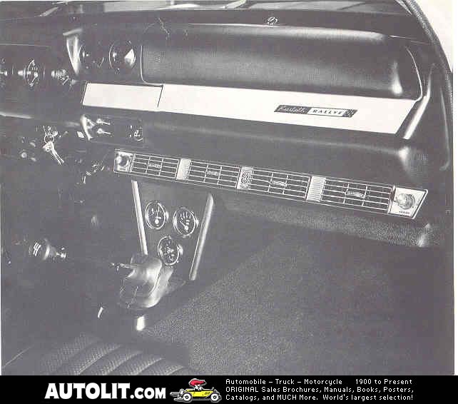

Die Kadett B Klimaanlagen sind selbst hier in USA sehr sehr selten, es gibt bedeutend mehr davon fuer die Manta/Ascona A und GT-Modelle. Die Anlagen wurden von den Buick-Haendlern in Neufahrzeuge eingebaut, damit duerften sie auch beim strengen deutschen TUeV als Opel Originalteil anerkannt werden. Es gab sogar verschiedene Hersteller fuer die Anlagen, einer davon war ARA, den anderen Namen muss ich mal nachfragen.
Meine C-Limo hat jetzt eine nagelneue Klima aus dem Zubehoer, inklusive eingebautem Heizungskuehler. Komplettpreis mit allen Teilen runde 900 $.
Dieter

Hier 2 Bilder von einer Klimaanlage in der USA
kiemencoupe hat diese Bilder (verkleinerte Versionen) angehängt: |
Dateiname: wb2937.jpg
Dateiname: wb2937a.jpg
