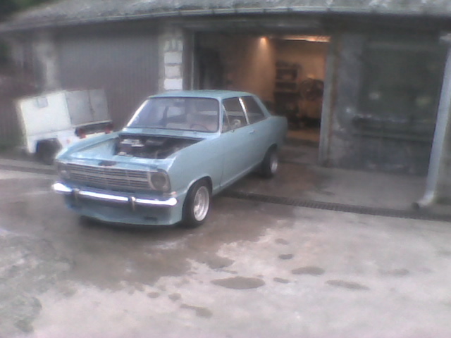

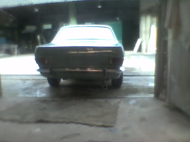

Geht endlich wieder weiter mit dem Zusammenbau.Nur schade,das der Lackierer den Kofferdeckel ruiniert und den Tankdeckel verlegt hat.
Leider Bilder vom Handy und nicht so toll
Holgi Seiner hat diese Bilder (verkleinerte Versionen) angehängt: |
Dateiname: Bild0005.jpg
Dateiname: Bild0006.jpg
10.09.10 10.47 |

Sollte eigentlich Hawaii Blau werden,ist aber etwas Dunkler geworden.
10.09.10 12.43 |

was isdenn mit demm Kofferdeckel?
10.09.10 18.00 |

Mehrer tiefe Beulen drin,zum Teil in der Rundung drin.Sind anscheinend mehrer Sachen drauf gefallen,und wohl auch mal fallen gelassen.
Zur Not kann man das auch Spachteln und Dengeln,aber das will Ich nicht.Preislich dann wohl kein Unterschied

Endtopf ist noch nicht fest.Hängt nur lose drunter.
Ist auch nur ein 60iger Endrohr.Alles andere finde Ich auch zu groß für den Kadett,vorallem bei nur einem Gigantischen Hubraum von 1,2Liter
Weiter Runter will Ich nicht wegen dem Spoiler.Die Feder ist auch Neu.Die setzt sich warscheinlich auch noch ein wenig.
