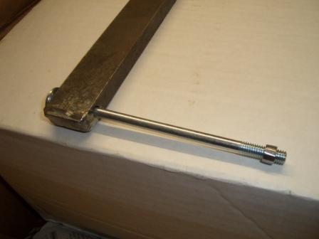

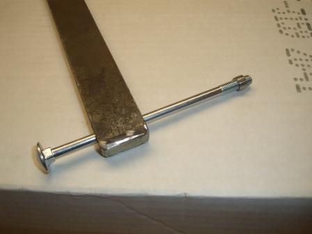

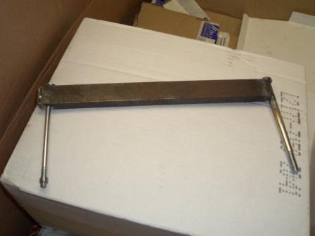

F?r die Leute die Keine Drehbank haben:
Hab mich von der Idee vom Heinz und den Normalen bolzenziehern inspirieren lassen. Hab ne 6x120er und ne 8x120er Schraube genommen. An dem einem Ende eines Eisenstabes hab ich die 8x120er Schraube Drangeschei?t und an das andere Ende ein 6mm Loch f?r die M6 Schraube gebohrt. Dann noch 5mm mit einem 8mm Bohrer nachgebohrt, damit das Eisen Flach auch dem Schraubenkopf aufliegt. Dann hab ich mir ne M6 Mutter genommen und sie per Hand mit einer Feile auf 7,9mm wie Heinz das Vorgegeben hat runtergefeilt.
Nun konnt ich den oberen Bolzen mit der M6 Schraube nach unten rausziehen. Und den unteren Bolzen hab ich mit der M8 Schraube von oben her rausgedr?ckt. So kann man in beiden F?llen von oben Schlagen, was sich immer besser machen l?sst als von unten.
Meine Bolzen hatte ich 2 Tage mit WD40 eingeschmiert und kamen auch so Butterweich raus. F?r den Auszieher hab ich mal gerade ne halbe Stunde gebaut. Dass l?stigste ist die Mutter zu feilen.
Hier die Bilder:

Mein selbstgebauter Türbolzenauszieher/schläger
Eine Seite zum rausziehen für den oberen. Eine Seite zum rausschlagen für den unteren.
