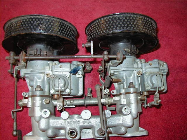

Habe hier drei versch. Brücken f?r den OHV Motor, um diesen mit Doppelvergasern zu fahren!
Eine ist DBilas 40er, eine Irmscher 40er (bearbeitet), eine unbekannte für 45er Vergaser (ist so gegossen, nicht aufgeweitet!)!
Was machen die Unterschiede speziell in der Saugrohrlänge im Fahrbetrieb aus?
Die Brücke mit dem 45er Querschnitt, von welchem Tuner kam die?
Steht nur TÜV- ...... und ein paar Zahlen auf dem Steg!
smeagol hat dieses Bild angehängt:
03.02.05 14.00

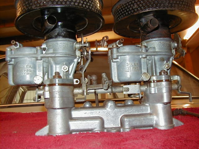

noch eins!
03.02.05 14.02
Hier ein Bild von den Zahlen auf der 45er Brücke
03.02.05 17.24

Das ist ja man eine interessante Ansicht der Brücken! Gute Idee! Wusste nicht, dass die so unterschiedlich sind.

@smegi: Habe heute den 'Katalogo Generale' (heißt wirklich so) gewälzt, um etwas über deine Brücke in Erfahrung zu bringen.
Das Ergebnis ist ein sehr sonderwürdiges. Der einzige Vergaser der diese Flanschmaße hat, ist der DCOE (Solex und Dellorto passen natürlich auch). Das ist insofern bemerkenswert, als das ein Flachstromvergaser ist, und wenn die Brücke wirklich von einer berta ist, dann ..... :kopfkratz:
Tja, also, sehr interessant die ganze Sache. da wird sich doch nicht Jemand die Mühe gemacht haben eine Brücke zu schnitzen, um dann festzustellen, dass der von ihm gedachte Vergaser nicht passt. :laugh:
Falls ich aber doch richtig liege mit meiner Vermutung, gibt's jetzt jemanden der Wandhauer Wandhauer

Die Brücke ist von "Schätzle"
Der Vergaser darauf ist ein Solex PII-4 der gehört nach Auskunft auf Porsche 356 und "König" Rennboote!
