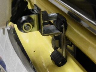

Ich habe mal probiert, eine Fernscheinwerferhalterung selbst zu bauen.
Material ist 3mm verzinktes Stahlblech. Die Teile haben zwar noch nicht ihre endgültige Form, aber ich bin schon recht zufrieden. Der Vorteil ist halt, dass kein Loch gebohrt werden muss.

noch zwei Bilder

Toll!
Gefällt mir gut!
Habe auch schon mit dem Gedanken gespielt Zusatzscheinwerfer zu montieren.
Jedoch wollte ich meine Stoßstange nicht zerbohren
Aber auf diese Idee wäre ich nicht gekommen!

Ich wusste schon dass es solche Halterungen gegeben hat, aber ich habe noch nichts davon gesehen. Da kommt "meine Lösung" ja unbewusst ziemlich nahe.

Bei meinem Kadett sind die Fernscheinwerfer auch mit diesen "Sandwitch" Haltern durch die Luftschlitze befestigt. Wie werden überhaupt die Nebelscheinwerfer befestigt, die weiter aussen , also zwischen den Fernscheinwerfern und den Hauptscheinwerfern, montiert werden?

Gibts da nicht gerade welche in der Bucht?
Da sind so Formstücke zu sehen, ich glaube ich hatte die schon mal an meinem 1. Kadett. Ist aber schon 40 Jahre her...

Hier ein Bild von den Hörnchen

Ach so sehen die aus, Danke, sind bestimmt super selten. Wenn es noch lange kalt bleibt, mache ich mir aus 100gr/ltr Styropor ein Muster und lasse mir vom Kumpel welche gießen. Drei vier Halter sollten mit einer einfachen Form machbar sein. Mal sehen wie ich Gewindeaufnahmen platzieren werde ...

Warum der Umstand?
Kann man doch wunderbar aus 6mm VA-Bandstahl biegen....
