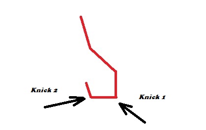

Kannst du nochmal kurz erläutern, was du unter der 2ten Kante verstehst?

unter der 2ten Kante versteht man die Radlaufkante die nicht nur einen Knick nach innen macht sondern auch noch einen Knick nach oben also wie ein U
Dateiname: Unbenannt.jpg

Das Thema mit der 2ten Aufkantung hat mit heute irgendwie keine Ruhe gelassen.War eh im Lager,wo ich noch 2 originale Kotflügel von einer 72er Limo seit 28 Jahren liegen habe.Diese dienten mir bisher als Reverenzkotflügel für Schweiss-und Anpassarbeiten im Bereich A-Säule/Schweller,sowie Frontmaskenanschluss.Diese Flügel haben aber keine Aufkantung,und sehen exakt so aus,wie aus dem Link(natürlich besser)-wat nu?(und nein,die bleiben hier!!!)
Die mir bisher untergekommenen Reproflügel hatten immer sehr starken Faltenwurf im Blech der A-Säulenbefestigung,sowie bei den Lampentöpfen.Deshalb bin ich mal echt geneigt,zu behaupten,daß es sich zumindest bei den Kotflügeln,um Originalteile handelt.Die faltenfreie Optik zwingt mich einfach zu dieser Annahme
Gerne lasse ich mich eines besseren Belehren,wenn es mal ein Bild dieser 2ten Aufkantung gibt

Ich war eben noch in der Halle bei meinem 68er,und habe mal die originalen Radläufe der vorderen Kotflügel abgetastet.So,wie Christian/Greenie es beschrieben haben,ist dort eine Abkantung in der oberen Hälfte des Radlaufs zu ertasten gewesen.Ich gehe mal davon aus,das diese Aufkantung im Laufe der Zeit wegfiel,da der andere Satz Flügel aus 72 diese nicht hat.Evtl hat das Ganze ja auch etwas mit den Produktionsstandorten Bochum/Antwerpen zu tun !?!Zumindest ist mir aufgefallen,das die Reproflügel,die bisher in den Händen hatte,nicht diese halbrunden Aussparungen/Ausstanzungen im Radlaufrand hatten.

Hallo Reiner,
die halbrunden Aussparungen in der gedoppelten Abkantung sind deswegen vorhanden, daß man beim L-Modell die Blechmuttern von den Radlaufzierleisten einfacher befestigen kann. Bei den Repro-Kotflügeln entfallen die halbrunden Aussparungen, weil die Repro's ja auch keine doppelte Abkantung haben !!
Daß das mit der doppelten Abkantung im Radlauf aber was mit den Produktionsjahren, bzw. des Produktionsstandortes zu tun hat, kann ich mir nicht vorstellen. Es gab auch früher sehr gut passende Repro's die wohl aus der 1. Stanzung waren.
Habe selbst im Laufe der Jahre etliche Kadetten geschlachtet die Repro-Kotis ohne die erwähnten Faltenwürfe drauf hatten. Jedenfalls äußerlich, denn innen in den Schweinwerfergehäusen war immer Faltenwurf vorhanden, jedoch nicht so ausgeprägt wie bei späteren Stanzungen der Repro's.
Orginale Kotis hatten meines Wissens nach immer die doppelte Abkantung im Radlauf, auch bei späten Exemplaren AB -71 und Antwerpen-Kadetten selbst so gesehen.

Dann schaue dir mal die Kotflügel aus Christians Link mal genauer an-Aussparungen,aber keine Aufkantung,genauso wie meine originalen 72er Flügel.
Ich finde das Thema gerade als Karosseriebauer echt spannend,wobei ich persöhnlich immer vom Faltenwurf ausgehen würde.Letztendlich entscheidet aber immer eine Anpassprobe an einem ungebruzeltem Fahrzeug.....

so ich war gerade mal in meinem Lager oben und hab nachgeschaut....der Originalflügel hat die zweite Aufkantung
der Repro hat sie nicht aber die Aussparung....der Repro hat auch kleine Wellen....aber die Passgenauigkeit ist noch sehr gut bei dem,denn davon hatte ich 2 und hab damals einen davon auf meiner Limo montiert und das ging ganz fix.....
