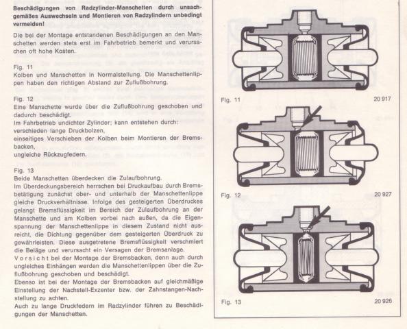

Stimmt, ist schon ein paar Tage alt, das Teil. Was mir gerade noch einfällt, wäre denn folgendes denkbar: wenn bei der Montage der Kolben zu weit in die Bohrung gedrückt wird, läuft dann die Dichtung über die Kante der Zulaufbohrung? Das müsste man evtl. mal mit nem alten Radzylinder prüfen.
__________________ Gruß
Wolfgang
Kadett mit OHV-Motor!
31.01.13 17.30 |
Ja, durch zu weites reindrücken des Kolbens kann dessen Manschette von der Zulaufbohrung beschädigt werden !
Dateiname: RBZ .jpg
31.01.13 19.10 |
Danke trashy, genau das meinte ich. Muß also nicht immer an "alter, überlagerter Ware" liegen. Einbau- bzw. Handlingfehler können genauso daran schuld sein.

@örni: bis der Zylinder erstmal soweit ist daß er entlüftet werden kann muß er ja erstmal eingebaut werden. Hierbei kann es durchaus passieren daß der Kolben zu weit eingedrückt wird. Infolge kann die Manschette beschädigt werden und dann pisst es eben auch an der Stelle raus. Die Manschette kann da auch schon beim erstem mal drüberrutschen kaputtgehen (wenn das ganze etwas scharfkantig ist, dann hats die Manschette da schon zerlegt). Erscheint mir jedenfalls wahrscheinlicher als die Möglichkeit, daß "jemand" die Manschette falsch herum draufgebaut oder gar gemopst hat.
