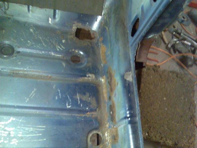

So hier ein paar Bilder vom Innenschweller und der Bereich wo der Längsträger endet.

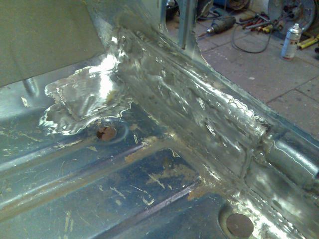

Noch zwei vom Innenschweller,als nächstes wird die A-Säule wieder eingesetzt.

saubere arbeit sieht gut aus.hasst du die bleche selber angefertigt oder sind das rep.bleche.

Also erst das Stück vom Längsträger erneuert und dann nochmal das darüber liegende Bodenblech neu gemacht !? Ist eine der etwas komplexeren Ecken beim B-Kadett. Viele flexen einfach den Gammel raus, machen nur das Bodenblech neu und gut.
Die Bleche kann man eigentlich nur selbst machen. Es gab Längsträger als Rep-Teil, da könnte man das hintere Ende im Bereich A-Säule dann abschneiden. Steht aber in keinem Verhältnis.

@cruiser:Ja stimmt dieser Bereich ist eigentlich beim B-Kadett der Aufwendigste.Für den nachbau des Längsträgerbeches habe ich ein Orginal als Vorlage.
