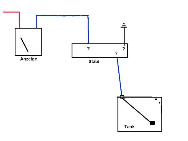

Habe gerade mal in den Stromlaufplänen von Kadett c und Manta B nachgeschaut, da ist nichts zu erkennen das die Spannung reduziert wird.
Beim Kadett C hängt nur noch die Temperaturanzeige dran und beim Manta B
läuft über die Spannungsleitung noch der Drehzahlmesser und Voltmeter mit.
In der zeichnung ist mal ein Anschlussplan (eigentlich gans easy) aber mir fehlen die Bezeichnungen von Stabi damit man weis was wo hinkommt.
also dürfte es mit den beiden Stabis es ja funktionieren, habe nur kein kadett c oder manta geschlachtet das ich was übrig hätte zum testen.
wenn mal einer sich die mühe mach und es funzt, bitte kurz bescheid geben.
DANKE

ACHTUNG !!!!
Asche auf mein haupt meine Zeichnung ist Falsch ich habe den stabi in die Geberleitung eingebaut.
Sie muß aber in die Stromversorgungsleitung rein.
Habe noch mal ne Zeichnung Angehängt.
   Dateigröße:    Dateiname: K640_clip1.jpg
   Dateigröße:    Dateiname: K640_Anschluss2.jpg
   Dateigröße:    Dateiname: K640_Anschluss.jpg

so hier mein Zwischenbericht,
Mit Hilfe der Anleitung von Michael hab ich Tank ausgebaut und vorher 20 ltr Benzin umgefüllt face4
Tank geht problemlos raus , Tankgeber ebenfalls .
Habe den Korkschwimmer ersetzt durch Vergaserschwimmer Solex 35 aus einem C Kadett , besteht nur aus Plastik.
Da ich auf den 2 Komponetenklebern/Massen die ich habe keine explizite Benzinverträglichkeit gefunden hatte , ist der Schwimmer jetzt so wie aus dem Bild an dem Draht befestigt.
Orginal Kork Dichtung für den Geber gibt es übrigends für 2,50€ bei Eberhard in Rüsselsheim, also preiswert.
Geber zeigt 2 bis 33OHm ist also ok.
nach Volltanken bis zum Stutzen zeigt die Anzeige jetzt 3/4 an. Spg ist 14Vdc und Masse am Scheibenwischer ist schon direkt an die Karosse gebrückt
werde ich mal später untersuchen ob es ev. das Instrument ist .
falls jemend moch einen Tipp hat, melden
gruß Herbert
