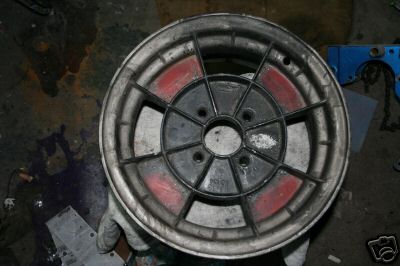

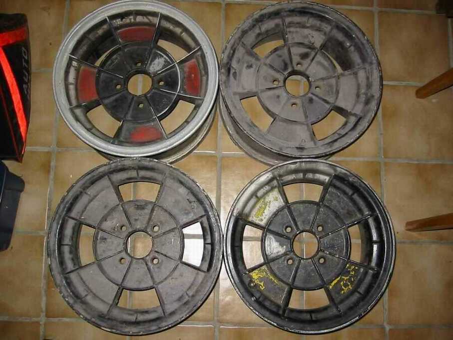

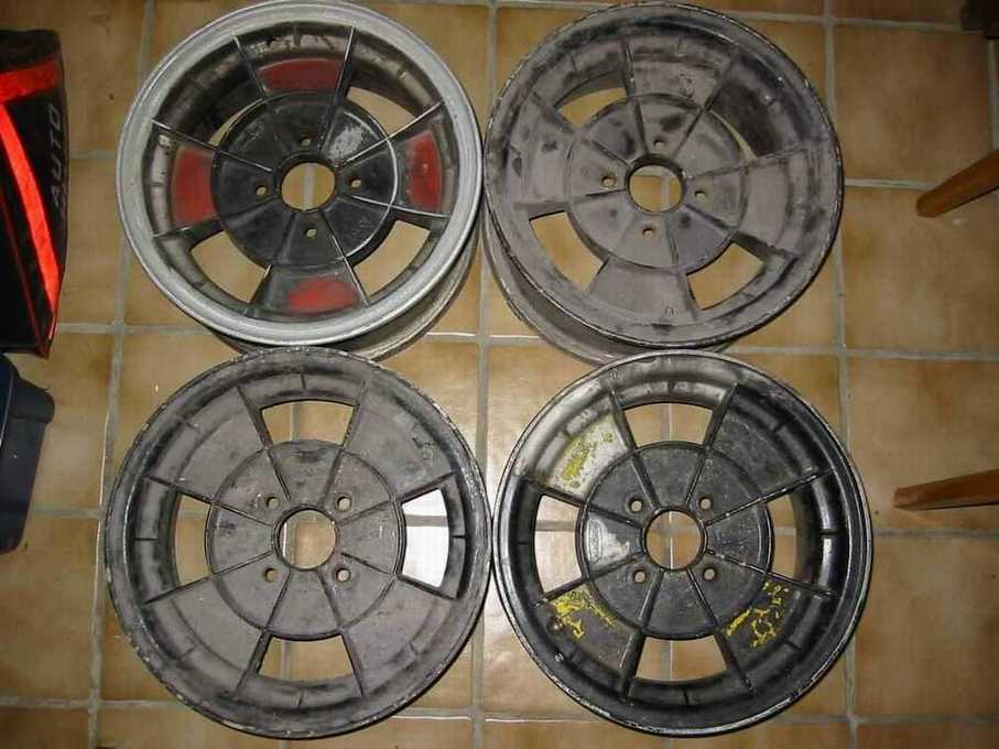

umgebohrte Trabbifelgen
19.02.08 20.37 |
bitteschön ... und das ist noch die hübscheste ...

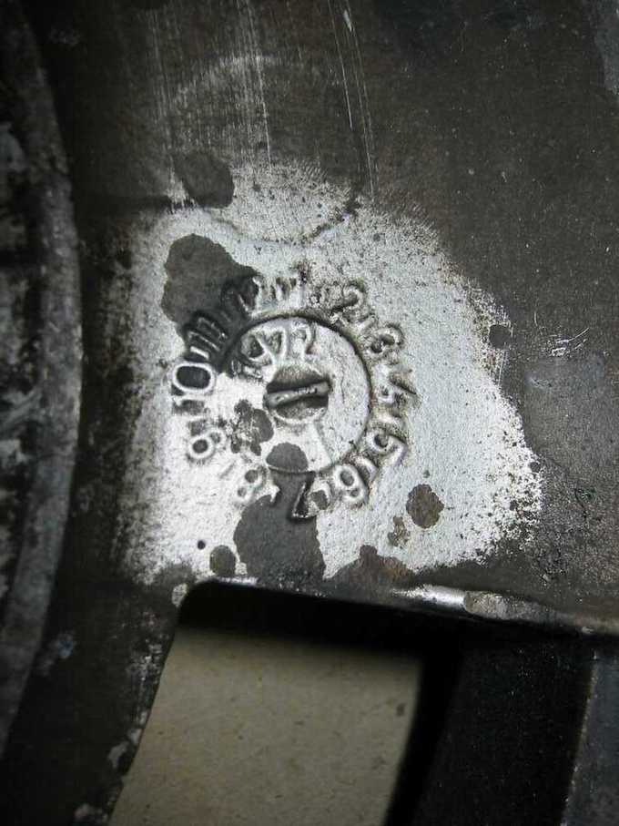

Das sind 6x13 ET ?? ... muss ich mal noch messen. Finde die hübscher als die 7x13, die ich hatte. Letztere passten ja vorn auch nur mit Spurplatten. Das war alles Murks. Letzte Saison hatte ich ja ATS drauf. Da hatte ich große Probleme mit der Freigängigkeit in den hinteren Radhäusern. Auf sowas habe ich keinen Bock mehr ... das ist Hinterhoftuning. Mit den 6x13 habe ich hoffentlich mehr "Spielraum". Die sind auch wieder ohne Hump, müssen also mit reifen gefahren werden. Innen ist das Herstellungsjahr 1972 eingegossen ...

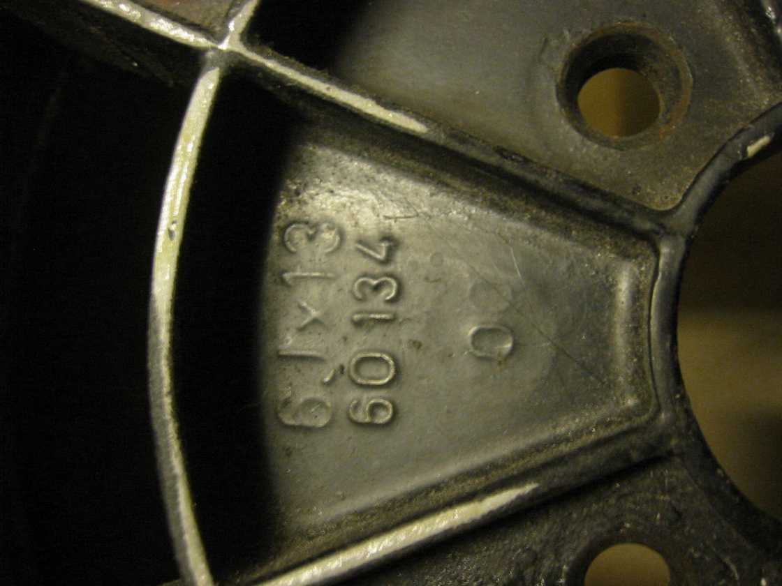

so hier mal noch´n paar Fotos. Gemessene Einpresstiefe ist eine ET15 ... mal sehen ob das ohne Spurplatten vorn passt.
Dateiname: IMG_5635.jpg
Dateiname: IMG_5630.jpg

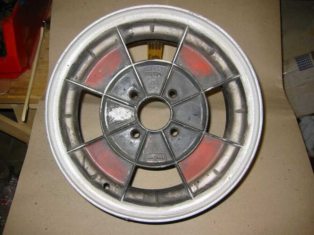

20.02.08 21.03 |
weiter
Dateiname: IMG_5633.jpg
Dateiname: IMG_5634.jpg

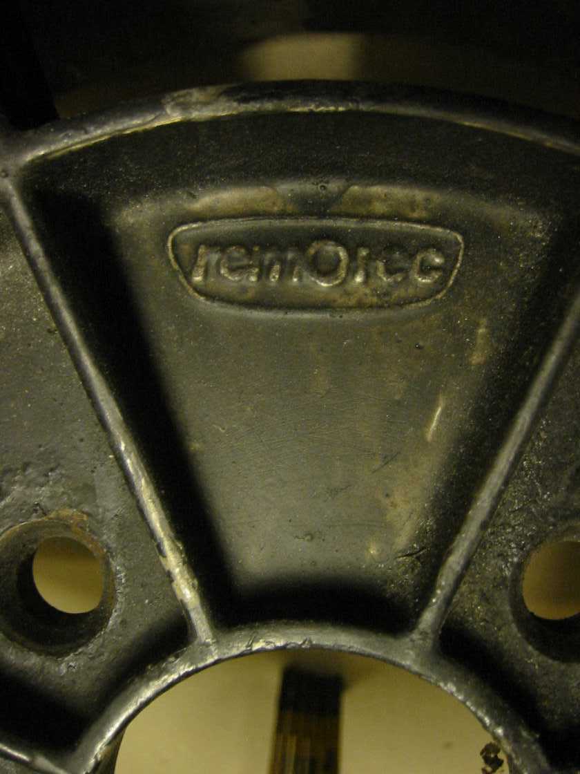

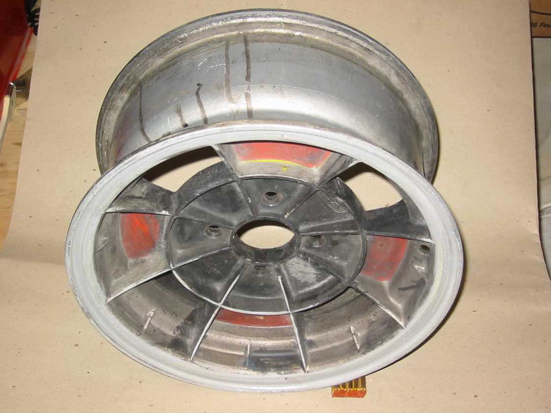

20.02.08 21.04 |
und ...
Dateiname: IMG_5636.jpg
Dateiname: IMG_5641.jpg
