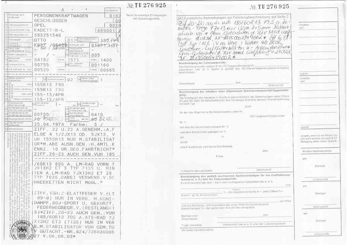

Es gibt nichts ! Du kannst nur Einzelabnahme machen lassen. War bei mir auch so. Musst Du Dich mit abfinden ...
15.02.08 13.07 cruiser ist offline E-Mail an cruiser senden Beiträge von cruiser suchen Nehmen Sie cruiser in Ihre Freundesliste auf

mensch, ICH habe das so eingetragen ... wir drehen uns im Kreis.
Das nutzt ihm aber nix. Meine Radläufe sind gebördelt und ich habe ein Fahrwerk drin.
Einzelabnahme und gut ! Der TÜV sollte Unterlagen über diesen Radtyp haben ansonsten bei ATS anfragen. Für die ET20 gibt es bei ATS ein Gutachten im Downloadbereich.

so hier ne Kopie von meinem Brief ...
   Dateigröße:    Dateiname: Brief_Limo.jpg
15.02.08 15.54 cruiser ist offline E-Mail an cruiser senden Beiträge von cruiser suchen Nehmen Sie cruiser in Ihre Freundesliste auf

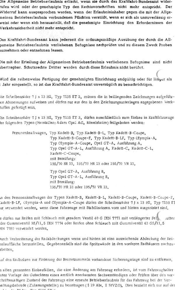

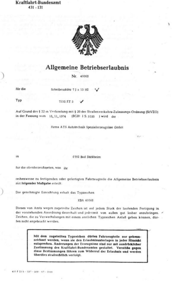

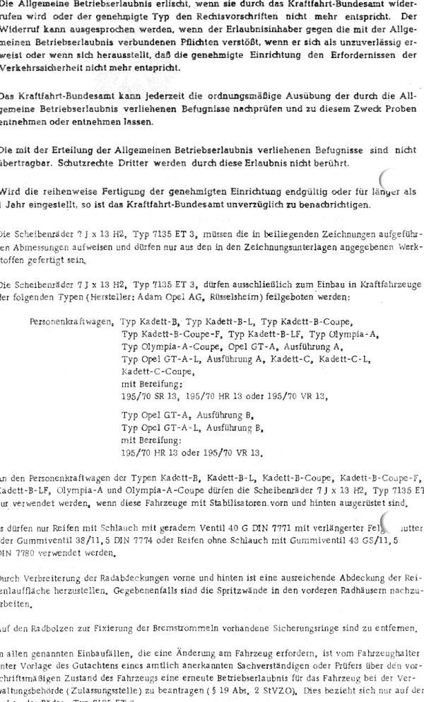

MsSuperman
Original von cruiser
Es gibt für den Kadett B kein Gutachten für eine ATS ET03.
Sicher?
   Dateigröße:    Dateiname: ATS-stern 7x13 ET3 ABE 1.jpg
   Dateigröße:    Dateiname: ATS-stern 7x13 ET3 ABE 2.jpg

ok, ok ... bin mir nicht mehr so sicher ! Immerhin rettet mich die Reifengröße und der Hinweis zu den Radabdeckungen ... puhhh
