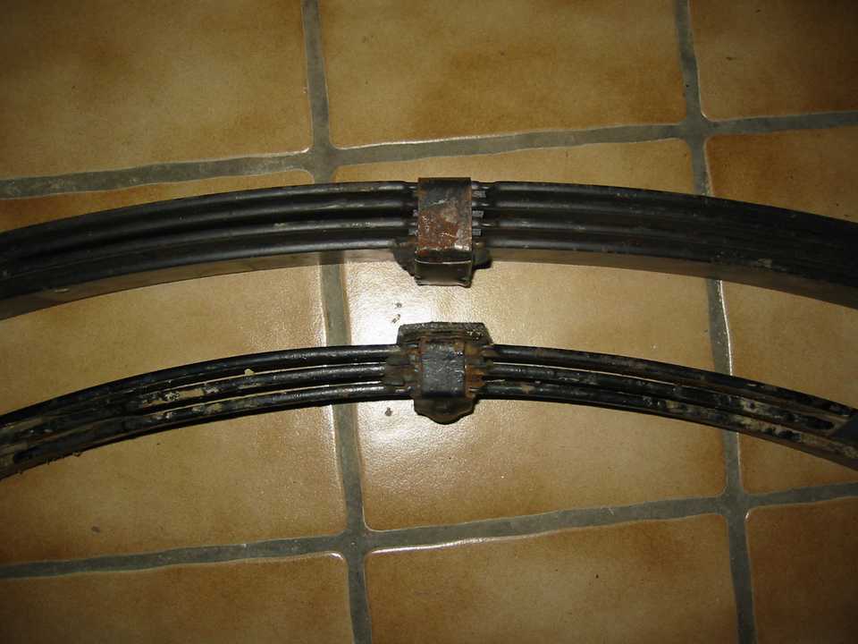

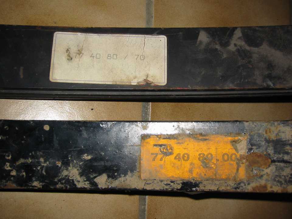

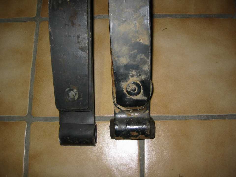

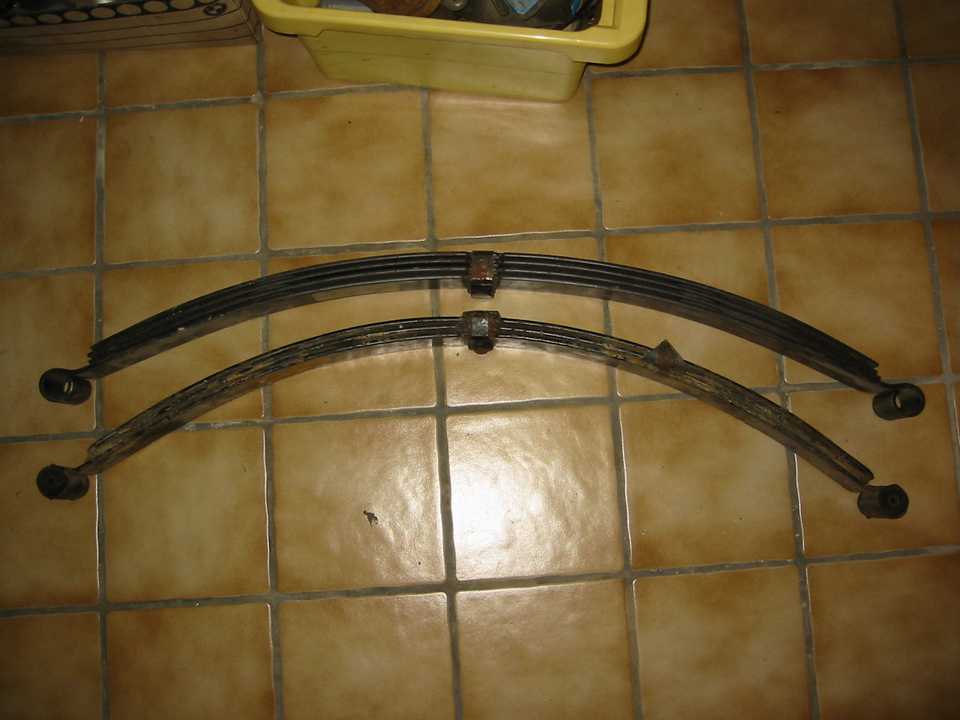

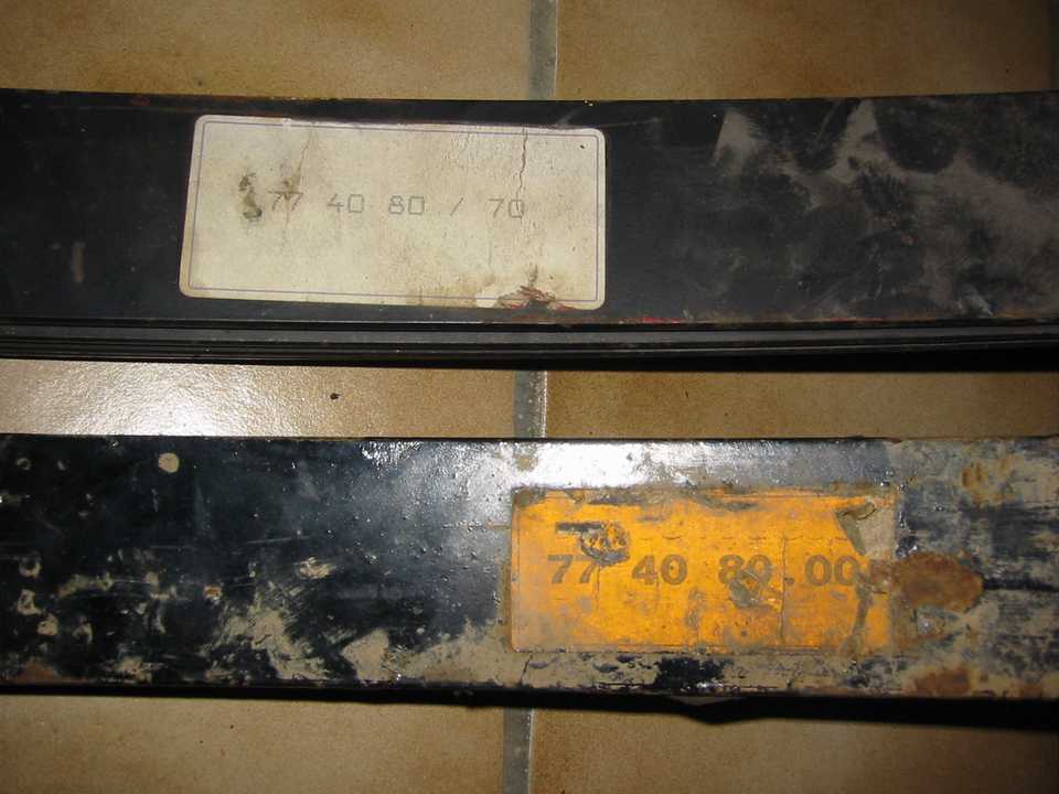

Habe da zwei Blattfedern unbekannter Herkunft. Beide sind flacher als die Serienfeder. Die eine ist ne 3-Blatt-Feder die andere ist noch neu und hat 4 Lagen. Auf beiden federn befindet sich ein Aufkleber mit Nummern drauf. Die Ähnlichkeiten lassen darauf schließen, dass beide Federn vom gleichen Hersteller sind. Hat jemand ne Idee, wer der Hersteller ist ? Ne 4 Blatt Feder ist ja eher was fürn CIH oder ?

die 4-Blatt-Feder könnte von atz sein, die bieten die auch immer noch an, glaube ich. Kannst Du ja anhand der Nr. überprüfen.
Wie bereits besprochen ist eine 4-lagige-Feder für Tuningzwecke aber eher ungeeignet.

Habe da etwas gefunden:
http://rc.opelgt.org/fahrwerk.html
Das ist auch ne 4 lagige Feder.
Die gelben progressiven Spiralfedern für die Hinterachse habe ich auch. Da steht ATZ drauf ... somit wäre der komplette Federnsatz von ATZ.
also bei ATZ nachgeschaut:
ATZ
Passt ! Die Teflonbuchsen habe ich auch ...
Taugt das was ?
... haben wir da schon drüber gesprochen ?? Warum ?
Ich würde - ohne es genau zu wissen - sagen, dass eine mehrlagige feder ein besseres Ansprechverhalten hat als eine 2Blattschmiedefeder mit 2 Lagen ... Bauchgefühl
Wer weiß es genau ?

Jedenfalls ist es so, daß grds. das Tragblatt Härte und Ansprechverhalten der Feder bestimmt (bei ungepreßten/ungesprengten Federn) - Auskunft einer Blattfederschmiede - diese legen auch kein zusätzliches Blatt auf, wenn die Feder härter werden soll, sondern längen die oberen Lagen gleich lang ab.
Das Ansprechverhalten bzw. die Federkennlinie wird durch die Härte des Federstahls und die Krümmung der Lagen bestimmt.
Eine 4. Lage bewirkt doch nur, daß das - gleichgebliebene - Gewicht auf der Vorderachse noch schlechter gefedert wird.

Irgend ne Daseinsberechtigung muss so eine 4lagige Feder doch aber haben kopfkratz Nur so zum Spass und weil es mit 4 Lagen toll aussieht hat man die bestimmt nicht erfunden.

die 4-Blattfeder hat schon ihre Berechtigung. Vermutlich ist sie eigentlich eine 2 Blatt mit 2 Zusatzblättern, die für die Progression sorgen. Hatte mal eine. Möchte wieder eine. Top
