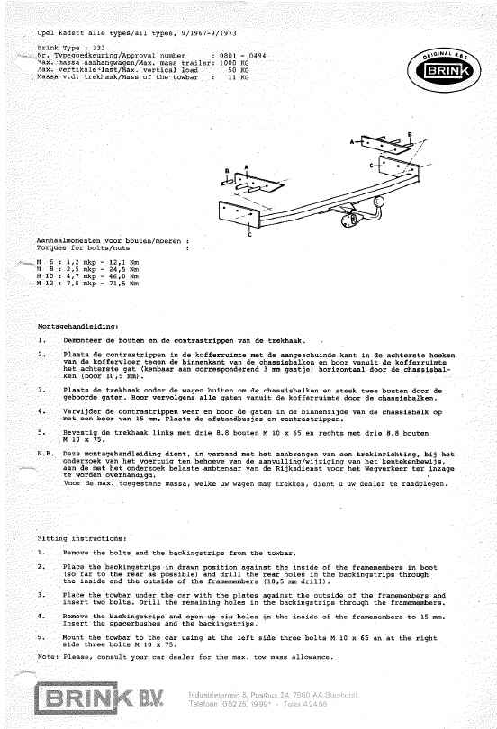

ich habe so eben von Brink die Einbauanleitung erhalten.
Wer diese benötigt kann Sie gerne als PDF von mir erhalten.
Auf dieser sieht man ganz gut wie das originale Blech aussieht so eines werde ich mir nun wohl selbst anfertigen und das jetzige Blech ersetzen.
Danke
frankypa hat dieses Bild (verkleinerte Version) angehängt: |
Dateiname: BRINK11.jpg
__________________ Olympia A 1700 Bj 1968 zum schrauben und hoffentlich bald fahren
