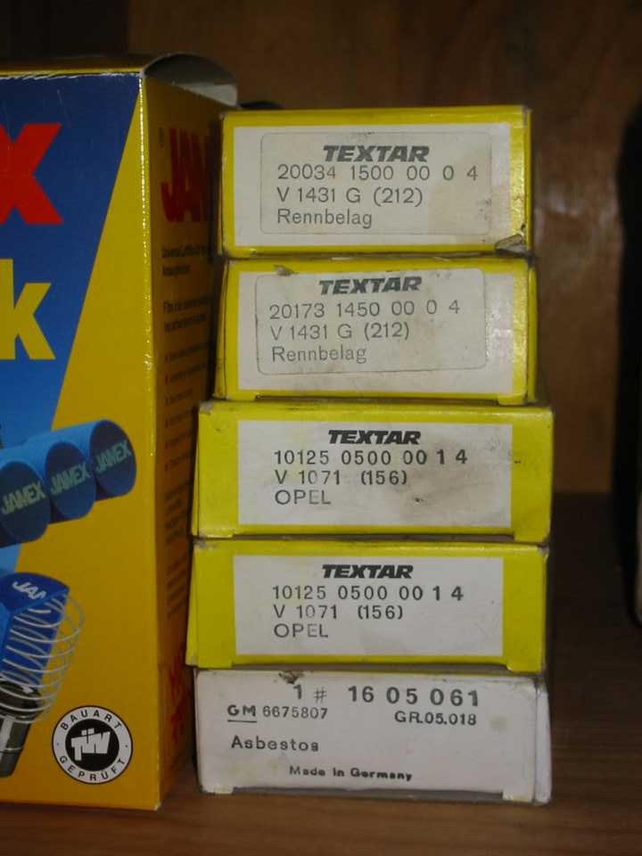

Für die Hinterachse gibt es keine spezielle Tuningmaßnahme und die ist bei 80-90 PS aus meiner Sicht auch nicht notwendig. Ich habe noch nen Satz spezielle Rennbremsbeläge von Textar für die kleine OHV Trommel liegen. Die Nummer kann ich mal raussuchen. Ob man sowas noch kaufen kann, weiß ich nicht.

Hier noch die "OHV Rennbeläge" von Textar ...
Dateiname: IMG_5457.jpg
