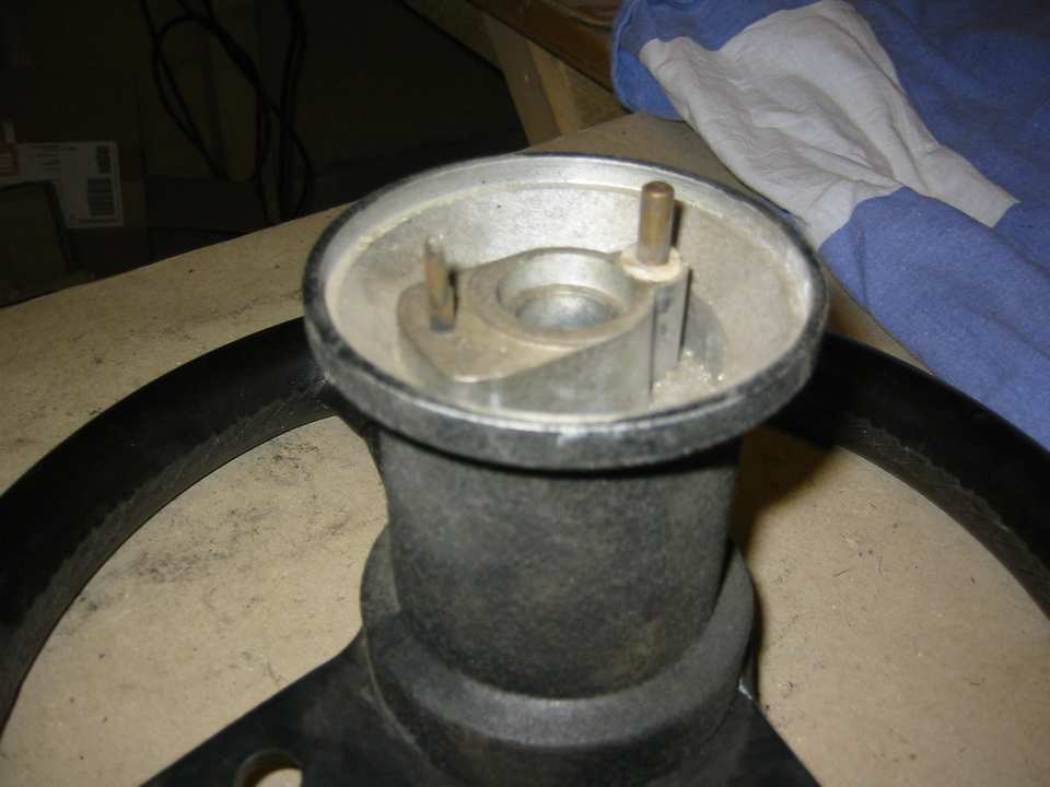

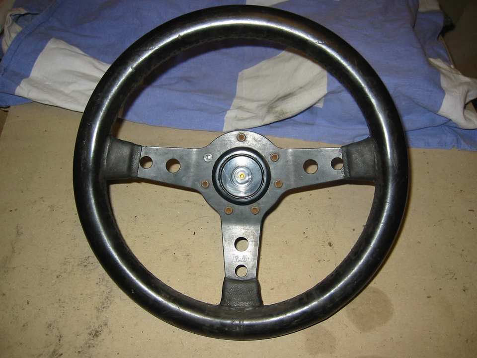

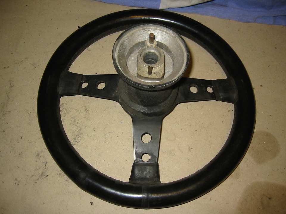

habe hier noch ein Spochtlenkrad in meinem Fundus, dessen Nabe ich nicht so recht zuordnen kann. Es steht nix dran. Hersteller ist unbekannt. Ist ne starre Nabe. Die Verzahnung, der Blinkrücksteller sowie der Hupenkontakt passt von den Maßen her zum B-Kadett. Allerdings sitzt das alles zu tief. Der Kragen der Nabe würde wahrscheinlich mit der Lenksäulenverkleidung kollidieren.
Könnte das ne Nabe für den Opel GT sein ?? Das Lenkrad ist eigentlich recht schön von der Form her. Leicht geschüsselt und relativ klein im Durchmesser. Auf der unteren Speiche steht "Bella".

Frontansicht ...
   Dateigröße:    Dateiname: IMG_6488_Resized.jpg

baker1959
Dabei seit: 11.07.06
Hai cruiser,
der GT hat bei RAID die identische Nabe vom Kadett.
baker
23.09.08 16.04 baker1959 ist offline E-Mail an baker1959 senden Beiträge von baker1959 suchen Nehmen Sie baker1959 in Ihre Freundesliste auf
mawatip
Stephan, das ist nicht richtig. Ich habe mehrere Raid-Naben für B-Kadett und GT und selbstverständlich sind die -wie bei anderen Herstellern auch- verschieden. Der Verzahnungsdurchmesser der GT-Säule ist um einige mm größer.
Krischan, Du hast da ein cisa-Lenkrad mit GT-Nabe. Dass da "Bella" draufsteht, ist komisch - vielleicht übergraviert ? Normalerweise steht cisa auf der unteren Speiche.
Gruß,
Mark
