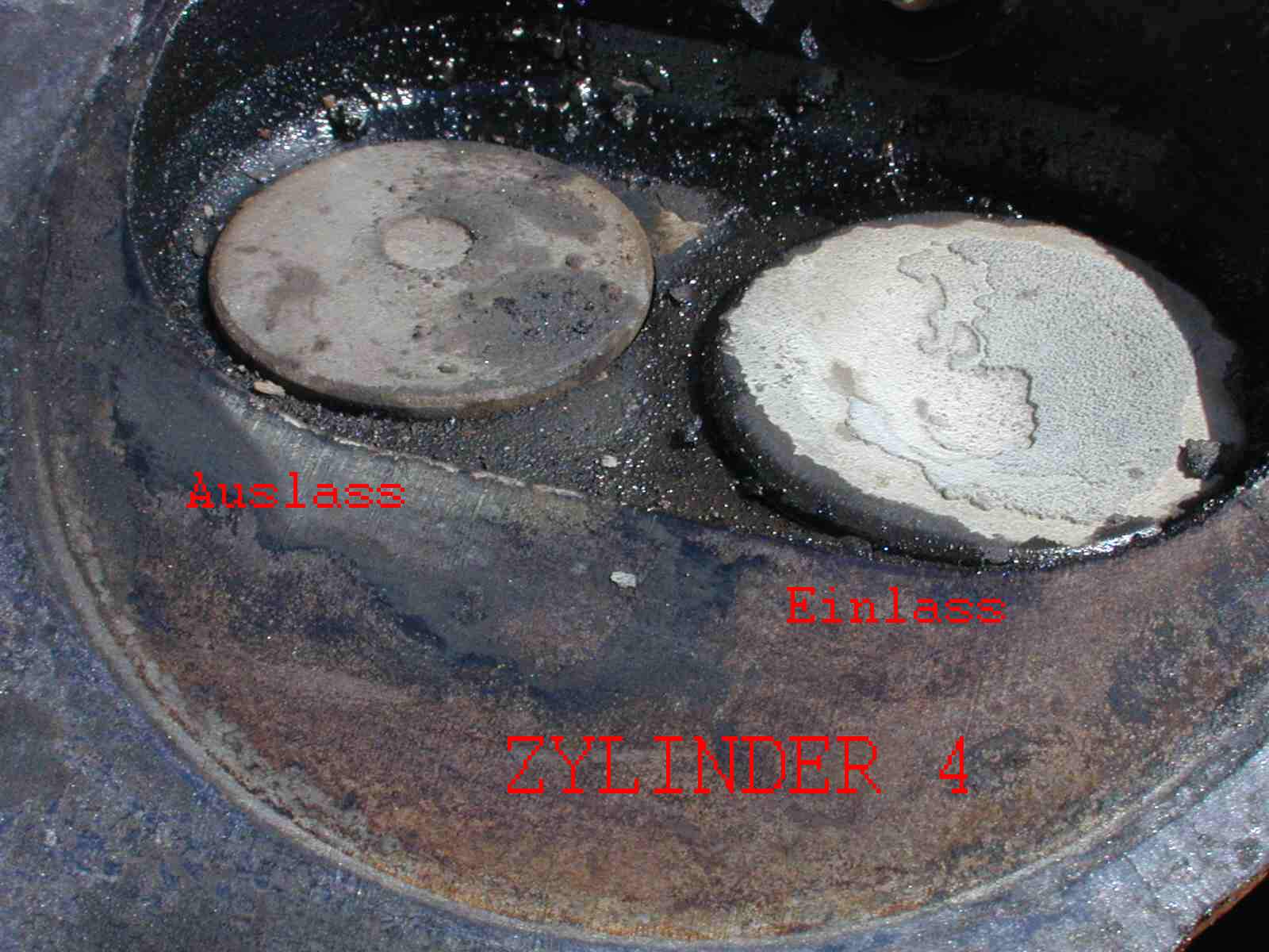

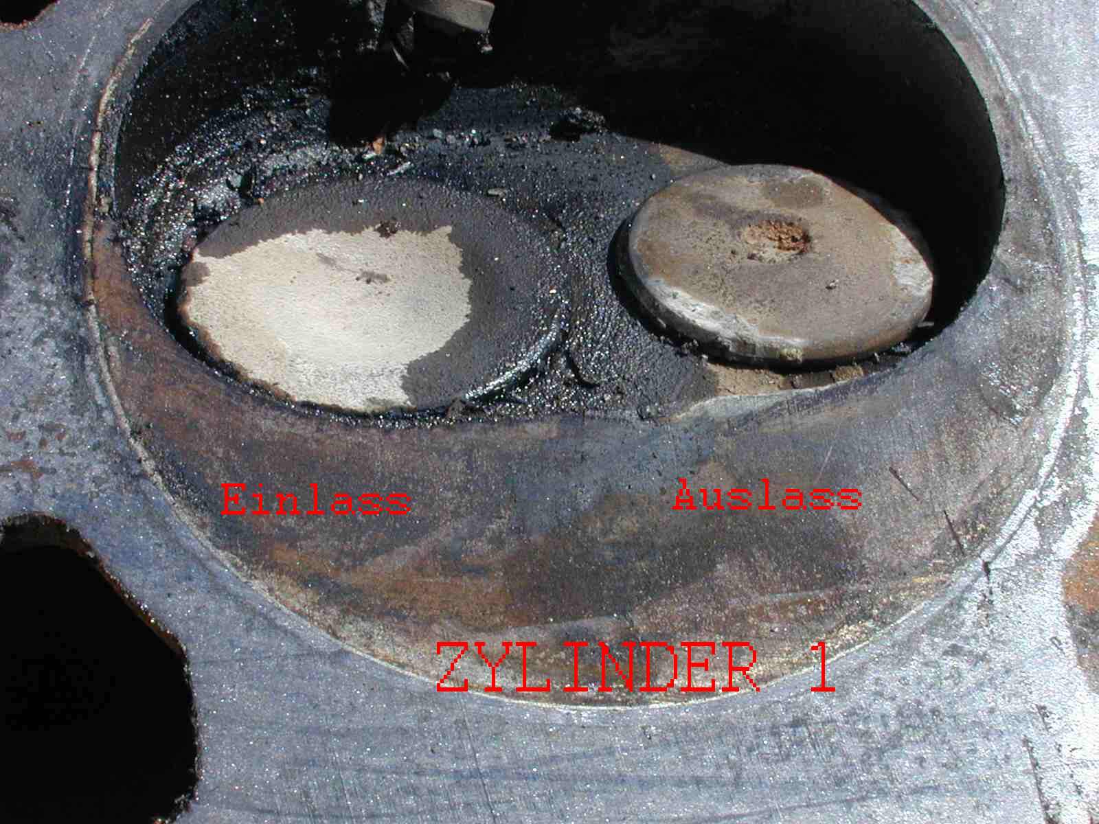

Moin Elchi!
Das Auslassventil, bzw. Bilder vom Kopf, hatte ich schon mal anlässlich meiner Zylinderkopfdichtungswechselaktion gepostet.
Aber ich hänge sie hier noch mal hin.
Ich hoffe, es ist erkennbar.
(übrigens seitdem ca 15tkm gefahren!)
Ach so, trotzdem danke für den Tip!
Dateiname: Ventile 1.jpg
Dateiname: Ventile 2.jpg
29.11.07 18.06 |
