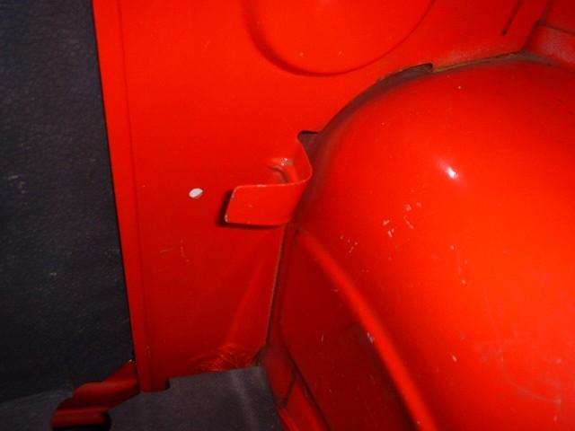

wozu sind die denn? |
habe eben beim leere Kisten einpacken im Kofferraum folgende
Metalllaschen entdeckt. Vorher sind mir die noch nie aufgefallen.
Wofür sind die denn gedacht?
Dateiname: Laschen.jpg
27.09.07 13.10 |
wasserablaufschlauchhalter für C säulenzwangsentlüftung sofern vorhanden.................
27.09.07 13.39 |
oh, da wäre ich ja nie draufgekommen.
Gab es bei dem Kadett sowas schon?
Ich habe diese Entlüftung schon mal bei nem Rekord C
gesehen. Aber bei nem B-Kadett?
Oder evtl. beim LS?
Muß mal LSman Rainer fragen. Wo ist der eigentlich abgeblieben

jepp. ist LS.

Hey,
und bei den Kadetten bzw. Olympias mit Stahlkurbeldach ist mit der Lasche der hintere Wasserablaufschlauch des Schiebedachkastens befestigt......Frag mich nur wie das aussieht wenns ein LS mit SSD ist....weiß das einer???

Na dann gibt's ja doch noch was zu beantworten
Beim LS gehen die hinteren Schläuche des Schiebedaches oben in die Blechkästen der Entlüftung hinein, und die haben ja eh dann Ablaufschläuche, wo schon beim Bismodell die Schiebedachschläuche liefen. Beim F-Coupé gibt es laut Teilekatalog zwei verschiedene Ausführungen des Entlüftungsablaufes, weiß da einer mehr?
Und der Vollständigkeit halber: Beim Caravan gibt's die Blechlaschen natürlich nicht. Wenn ein Caravan ein Schiebedach hat, dann laufen die hinteren Ablaufschläuche beim 3türer in der D-Säule herunter, beim 5türer in der C-Säule. Warum das unterschiedlich ist, weiß ich auch nicht...
