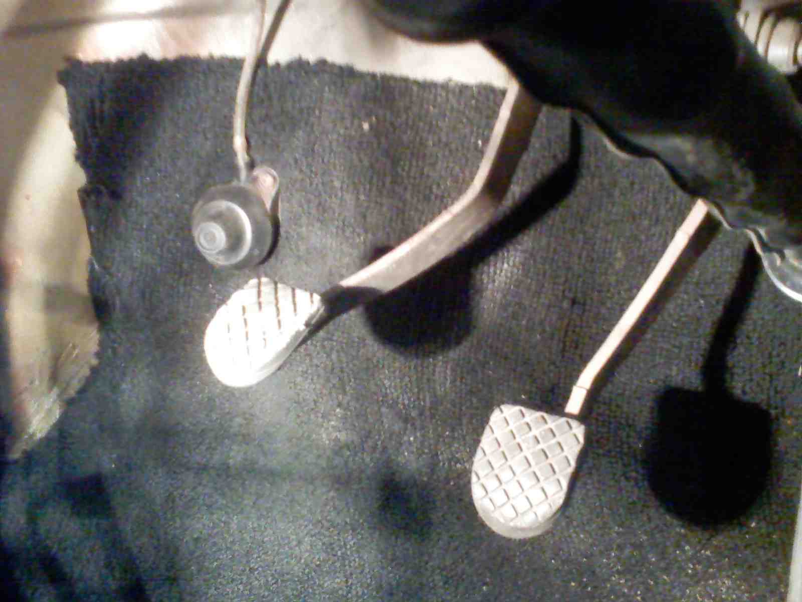

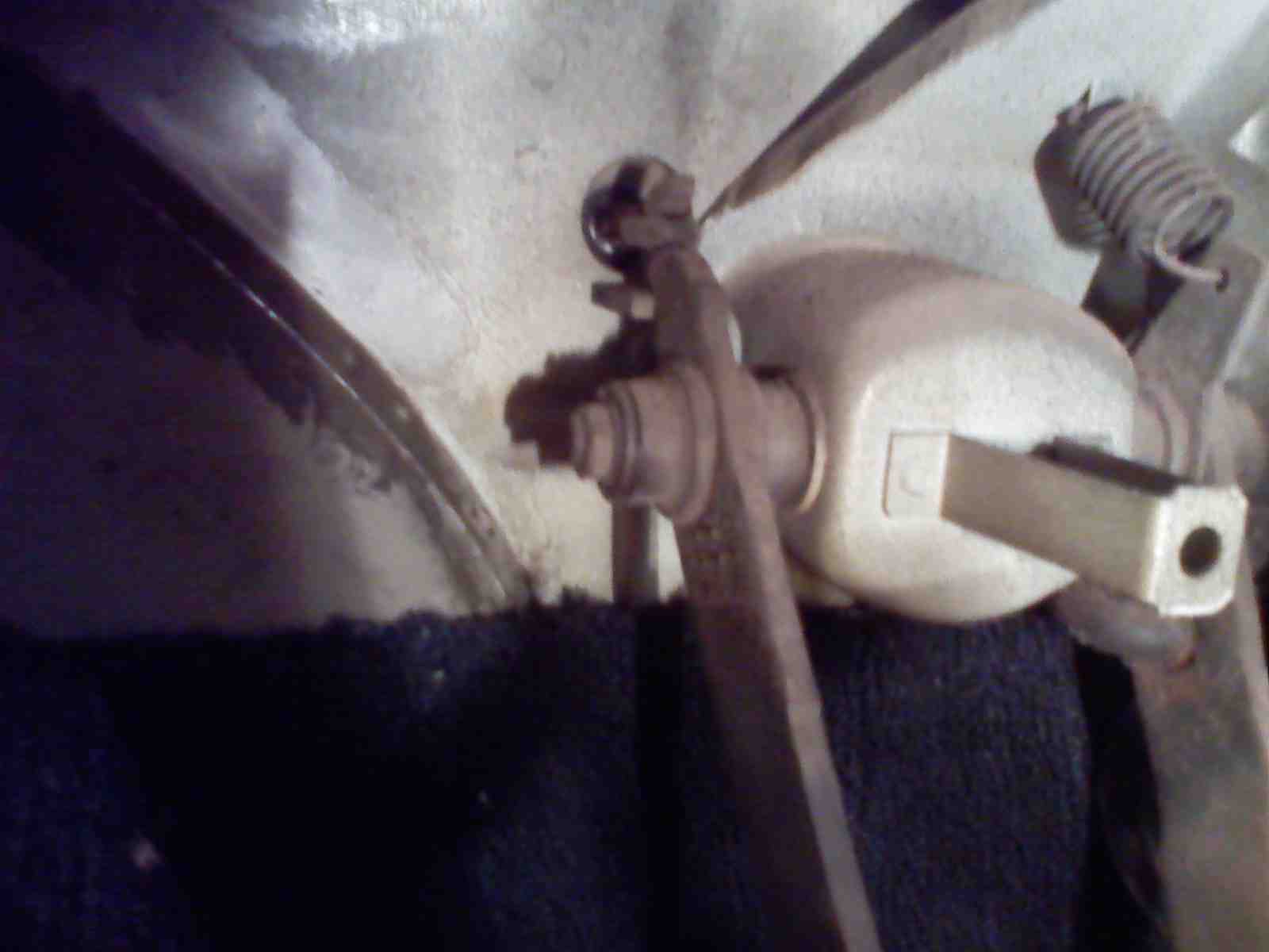

hier nochmal 2 Bilder zum Thema.
LG
aus Bremen
knitterhorst hat diese Bilder (verkleinerte Versionen) angehängt: |

hmm, sieht bei meinem Kadett genau so aus
26.09.07 19.50 |
Genau wie Gert sagt...der Gummi fehlt ! Mach ein Stück Schlauch drüber und das Pedal passt wieder.
