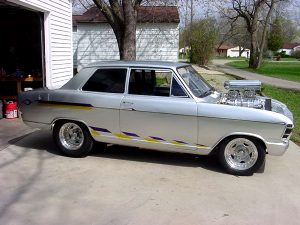

Hier mal was zum ablenken und viel Power !!!
niknuk hat dieses Bild (verkleinerte Version) angehängt: |
Dateiname: opel2.jpg
03.09.07 23.03 |
