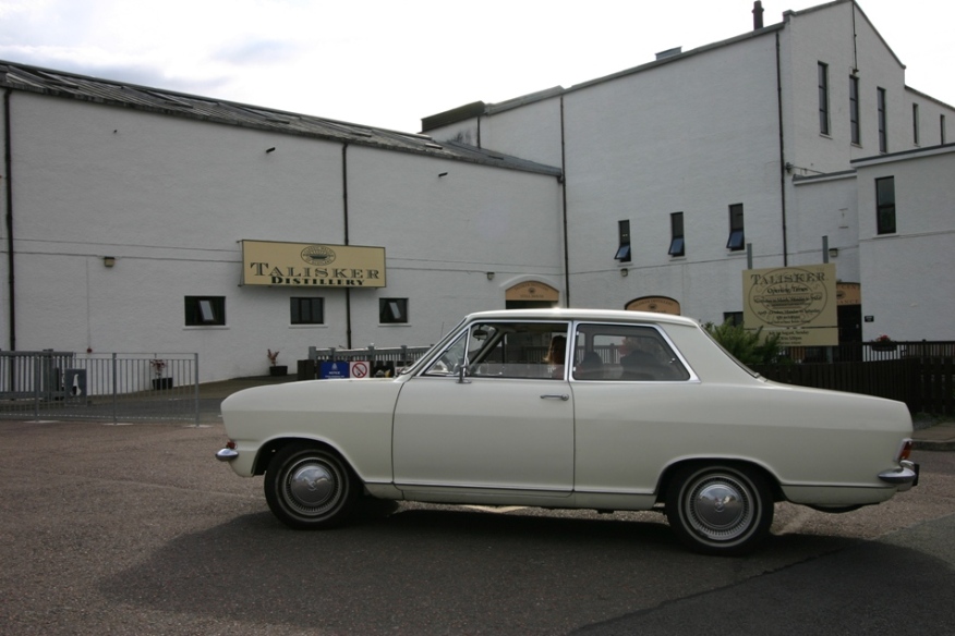

farbart, weil die werkstatt schon mal vorab gefragt hat (lackieren auch gleich). also acryllack oder was auch immer.
herrlich wars, aber auch anstregend. mit meinen langen haxen, weisst schon.....und dank melas kopfstütze hat die andrea auch schön schlafen können während ich beinkrämpfe hatte
reisebericht folgt noch
Kadetti hat dieses Bild (verkleinerte Version) angehängt: |
Dateiname: talisker.jpg

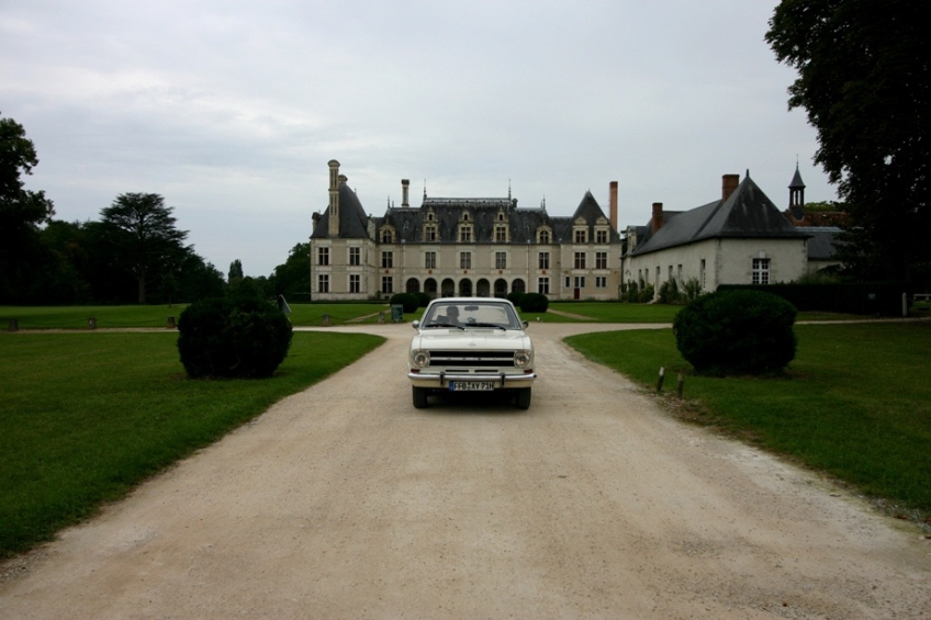

Dateiname: unser neues anwesen.jpg
31.08.07 07.14 |
Ich muss sagen du wohnst da schön

der lacker ist guten mutes was den lack angeht. evtl wird der komplette kotflügel entlackt und instandgesetzt. ab dem 10.09. steht der kadett dann in der werkstatt.
@gert: coole hütte was?. die eigentümer zahlen dafür soviel unterhalt, dass sie sogar schon eintritt verlangen müssen
