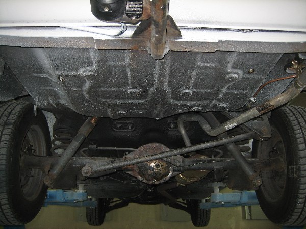

es ist vollbracht, habe nen termin zum eisstrahlen vom unterboden und motorraum von der caravane gemacht.
werde ausreichend bilder vorher/nachher aufnehmen und posten.....
wünscht mir glück das nicht ganz soviel schreckliches zu tage tritt...

pampe ist ab Auf diesen Beitrag antworten Zitatantwort auf diesen Beitrag erstellen Diesen Beitrag editieren/löschen Diesen Beitrag einem Moderator melden       Zum Anfang der Seite springen
hier mal 2 von 100 Bildern über das entfernen der Pampe,
ich bin höchst zufrieden..... boldred
   Dateigröße:    Dateiname: Kadett Caravan Eisstrahlen 001_600x600_200KB.jpg
   Dateigröße:    Dateiname: Kadett Caravan Eisstrahlen 040_600x600_200KB.jpg

Was hat es gekostet?

Sieht klasse aus Top ; wäre es nicht besser gewesen du hätest meine Coupé zuerst als Probe strahlen lassen?? scheinheilig

Wie lange hat es gedauert?
Bei meiner Bis-Limo brauchten wir 8 Stunden, fast 300kg Trockeineis - Kosten: 800 Euro, dafür bei mir zuhause... klatsch

das sieht sehr interessant aus. Kannst Du bitte Bilder von Details einstellen? Z.B. die Aufname vom Panhard-Stab. Dort kommt man ja sehr schwer hinein. Wie sieht es da aus, wo Teile montiert sind, z.B. zwischen Panhard-Stab und seinem Halterahmen? Oder wie gut werden Falze gereinigt, z.B zwischen dem Halterahmen und dem Bodenblech?

Hallo Steffen,
das hier sind Skippys Fotos, die von meiner Limo findest du hier
