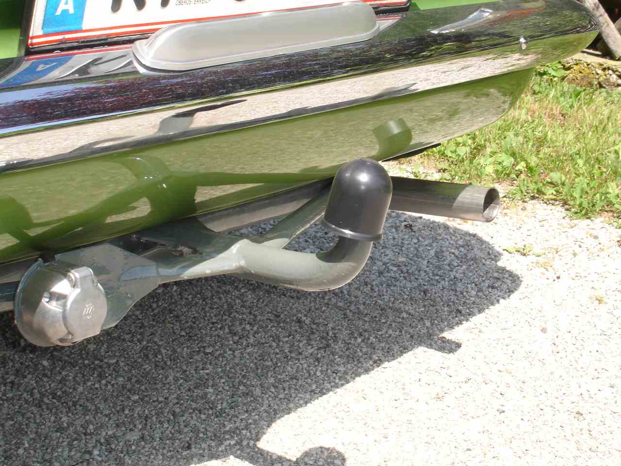

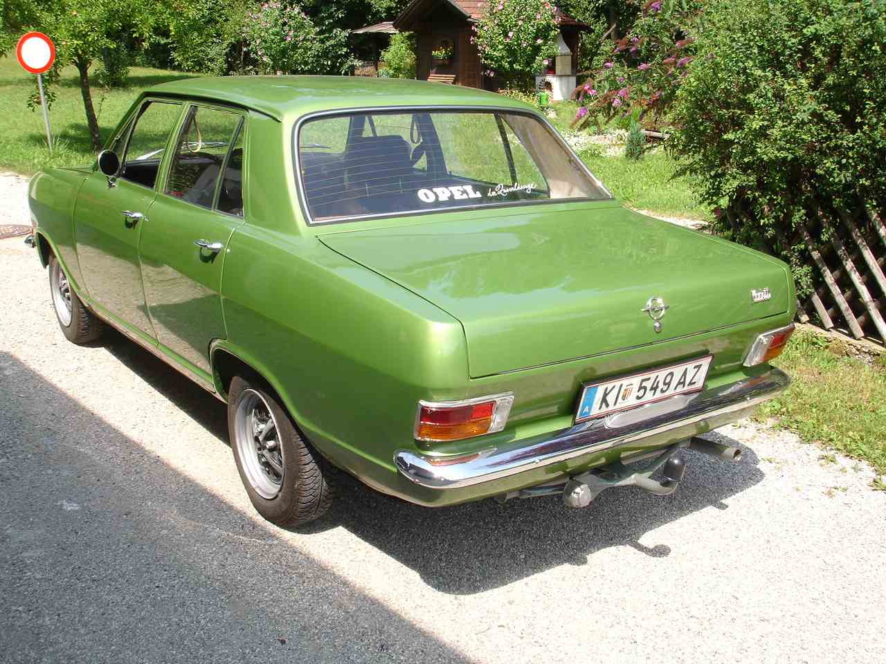

Hab das WE das Endrohr vom Friedhelm verbaut, da der Rallyetopf an der AHK anschlug. Auspuff ist durchgängig mit 41mm.
Was soll ich sagen... bin sehr zufrieden. Sound ist nicht zu aufdringlich, doch tw. recht kernig. Der vorher verbaute Rallyetopf klingt zwar "schöner", aber das wohl nur deshalb, weil man weiß dass ein Rallyetopf drunter ist
Dateiname: powerendrohr1.jpg
Dateiname: powerendrohr2.jpg
29.07.07 20.39 |
