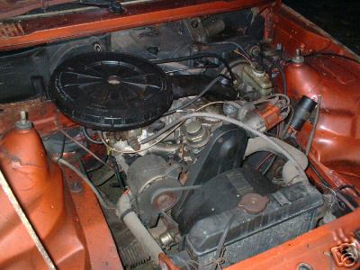

hallo, würde dieser motor in den B kadett passen?
nur bei cih`s oder auch bei ohv VA?

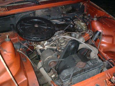

hier noch mal n bild von dem motor,
der ist im bereich des zündverteilers anders als n corsa, kadettd/e motor...
