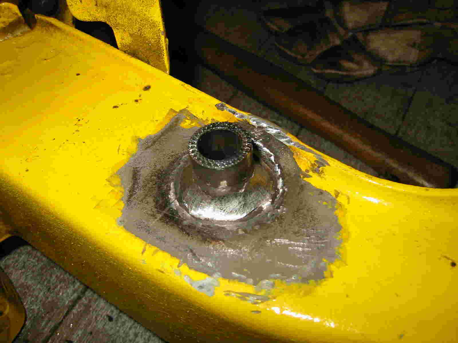

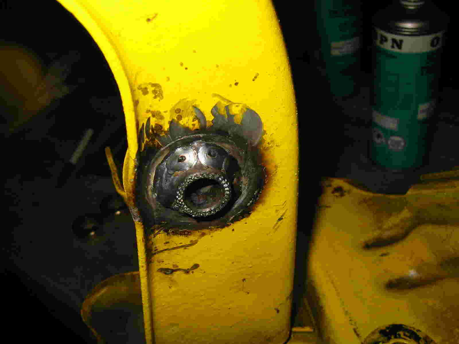

also das mit der Achse drehen wird nix. Das Rohr zur Aufnahme für den oberen Lenker ist unsymetrisch Der Nachlauf würde dann abenteuerlich. Es sei denn die Achse ist uralt. Baujahr?? Ich kenne die nur aus den original Werkstatthandbüchern.
hier mal Bilder zum Vergleich. Habe meine Rohre diesen Winter erneuert.
Gruß Göran
DCOE hat diese Bilder (verkleinerte Versionen) angehängt: |
Dateiname: qqqlang.jpg
Dateiname: qqqkurz.jpg
