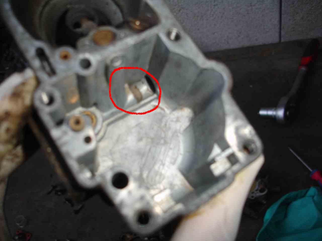

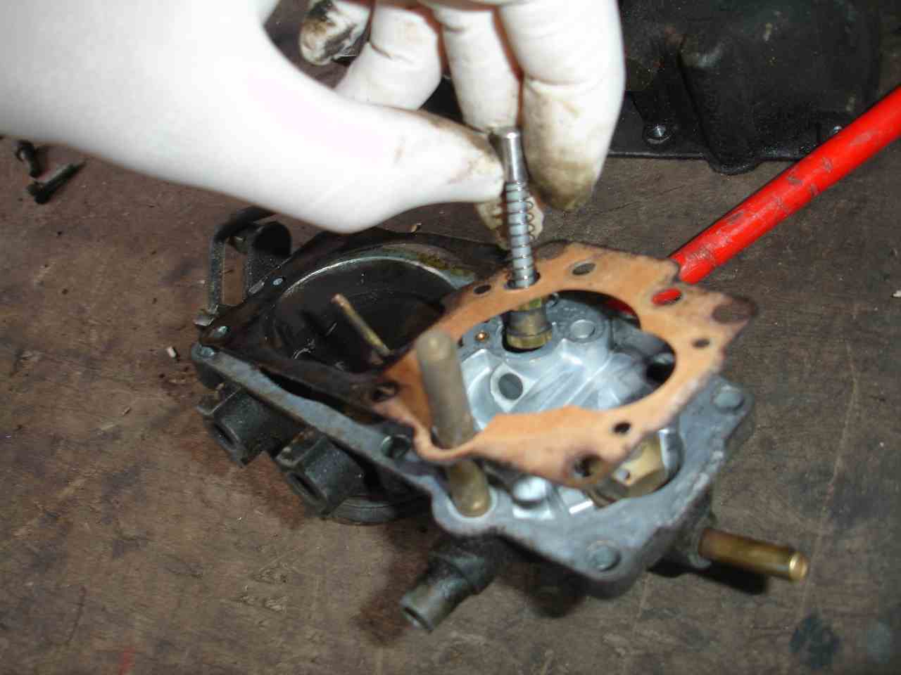

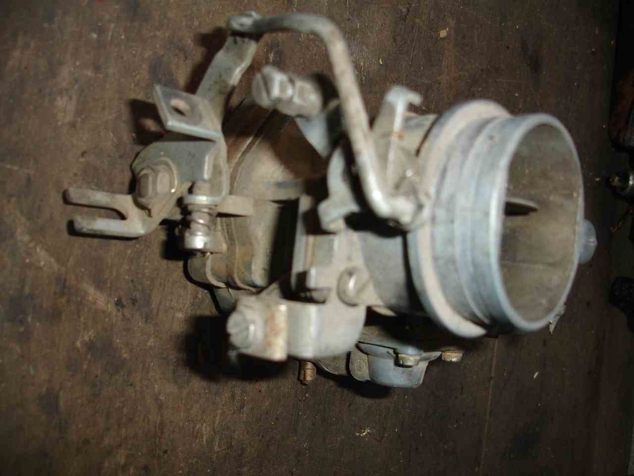

1) was ist das "Ding" auf Foto 2? Ersetzen - ja/nein? Ist im Kit nicht dabei.
2) Bild 3: was ist das? Ersetzen - ja/nein? - ist im Kit dabei...

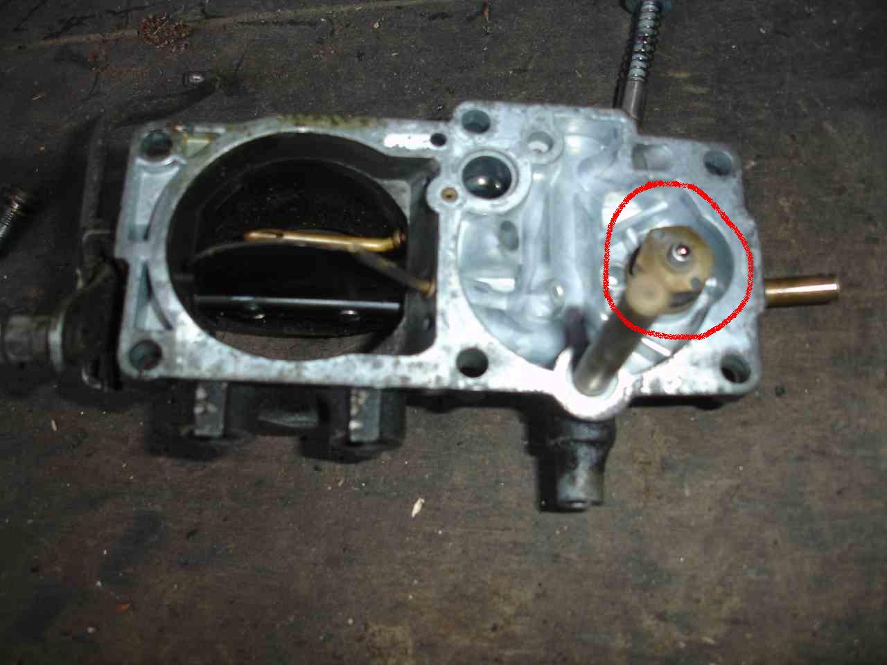

3) wozu dient die Schraube auf Bild 4? Da muss man außen ein Schraube entfernen, um an diese zu kommen? Funktion?

zu 1
Unterdruckkolben der Vollastanreicherung ... in den Deckel einsetzen und die Haltescheibe wieder mit einem kleinen Meißel verstemmen.
zu 2
Schwimmernadelventil ...erneuern , gleiche Dichtringhöhe verwenden.
zu 3
das ist die Hauptdüse....nicht drinrumbohren... rofl

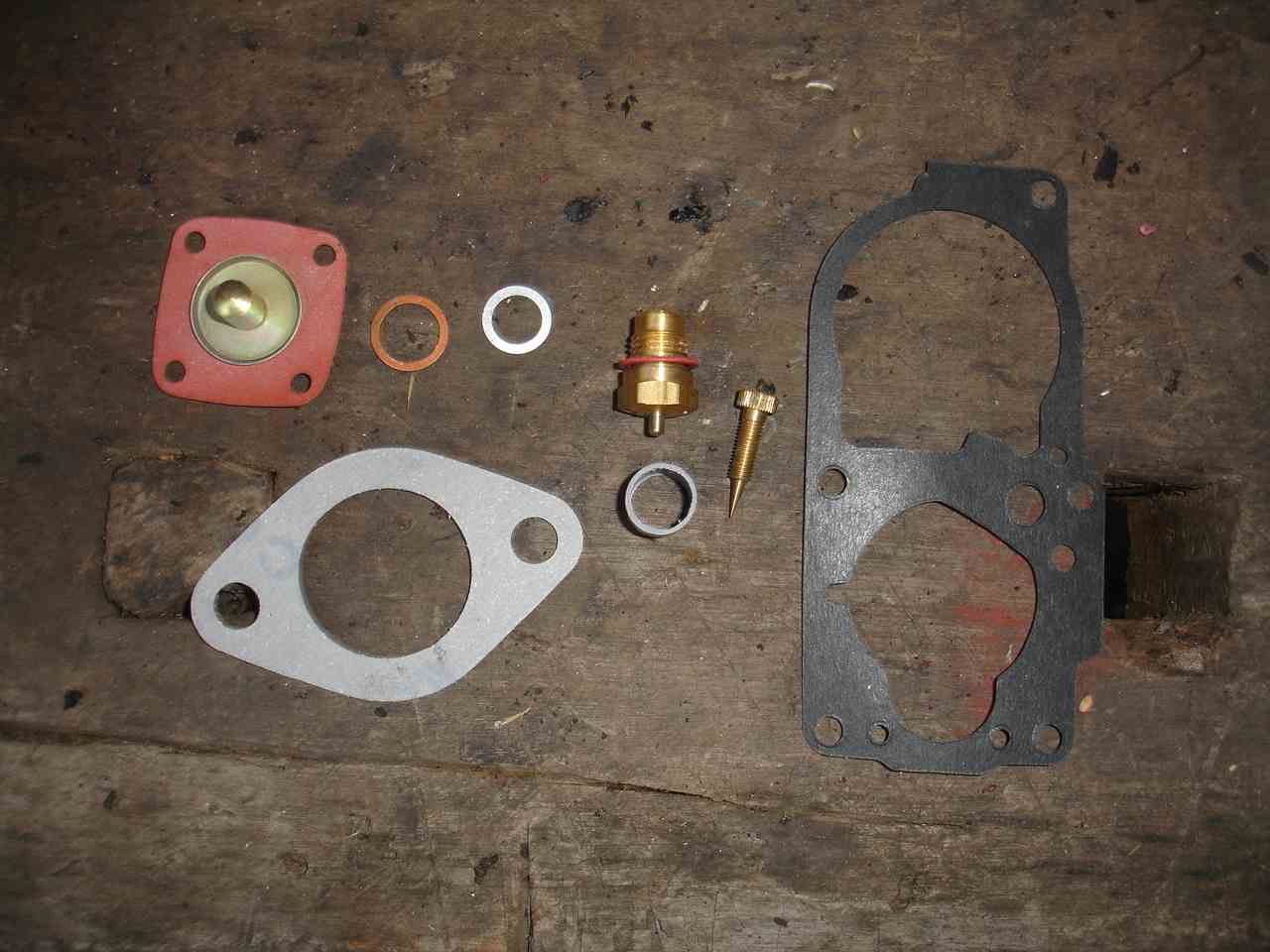

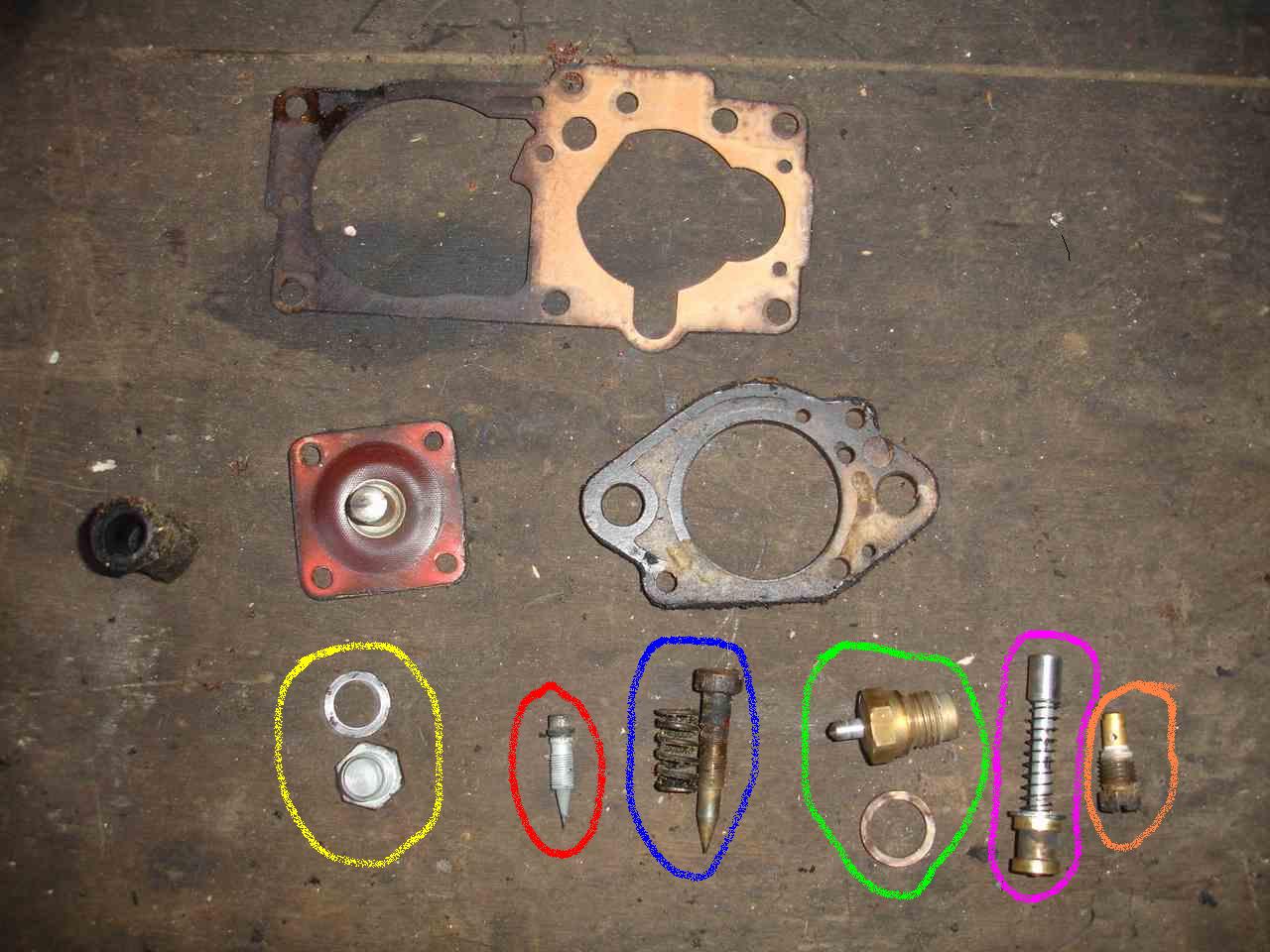

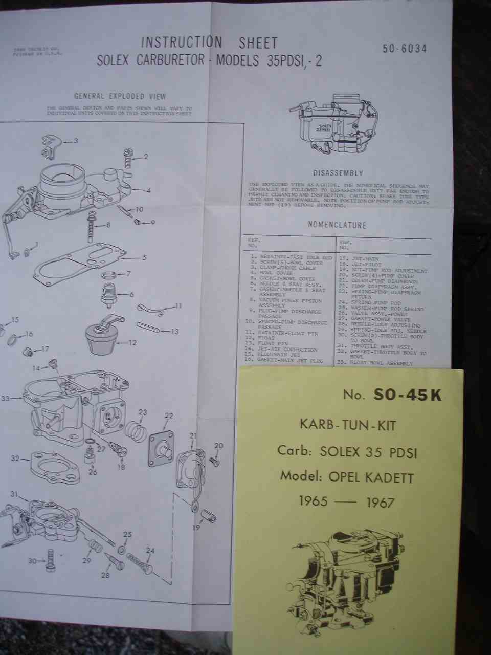

Abgebildet sind die Dichtungen/Schrauben, die ich ausgebaut habe und die Sachen die im Reparaturkit dabei sind.
Was sind die farblich markierten Teile im ersten Bild? Ersetzen ja/nein? Welchen Teilen entsprechen sie im 2. Bild?
Wo bekomme ich die noch nötigen Teile her?
Für welchen Vergaser-Typ sind die nicht passenden Teile?
Schon mal danke an die Spezis... tongue

Wieso hast du an dem alten Auto einen Umluftvergaser oder ist der von deinem Grünen?
29.07.07 21.36 HEINZ ist offline E-Mail an HEINZ senden Beiträge von HEINZ suchen Nehmen Sie HEINZ in Ihre Freundesliste auf
nein, das ist der den ich aus der Bis-Limo ausgebaut habe... confused
29.07.07 21.38 Julian ist offline E-Mail an Julian senden Homepage von Julian Beiträge von Julian suchen Nehmen Sie Julian in Ihre Freundesliste auf AIM-Name von Julian: ???
Hat wohl mal jemand den dann gewechselt. die bis modelle haben keine Umgemischschraube ( die Messing mit Feder).
Sollst mal schauen ob der überhaupt von der Bedüsung passt, Ich vermute mal das Alufähnchen mit der I,nummer fehlt,
wenn ein kleiner Gummiring für die andere Schraube dabei ist dann auswechseln. Deckel der Pumpenmembran planschleifen und Pumpengestänge spielfrei machen.

Für die Hauptdüse zum rausschrauben mußt du die Sechskantschraube am Vergasergehäuse aussen aufschrauben dann kannst du sie mit einem Schraubendreher rausnehmen.

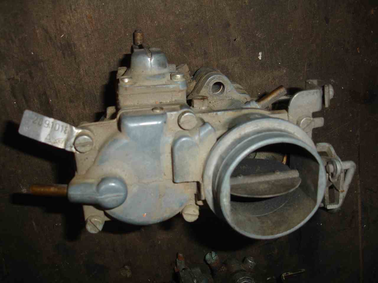

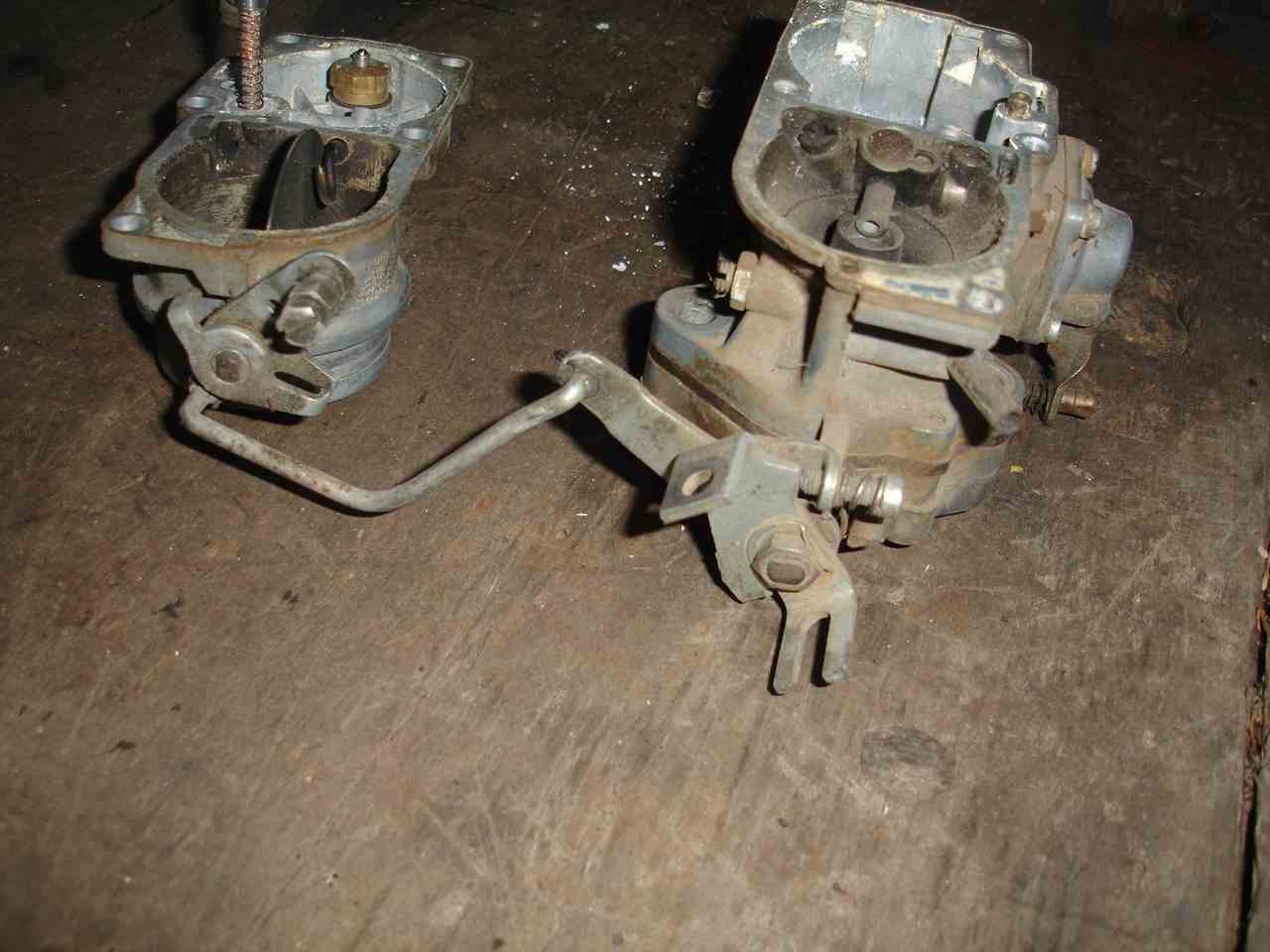

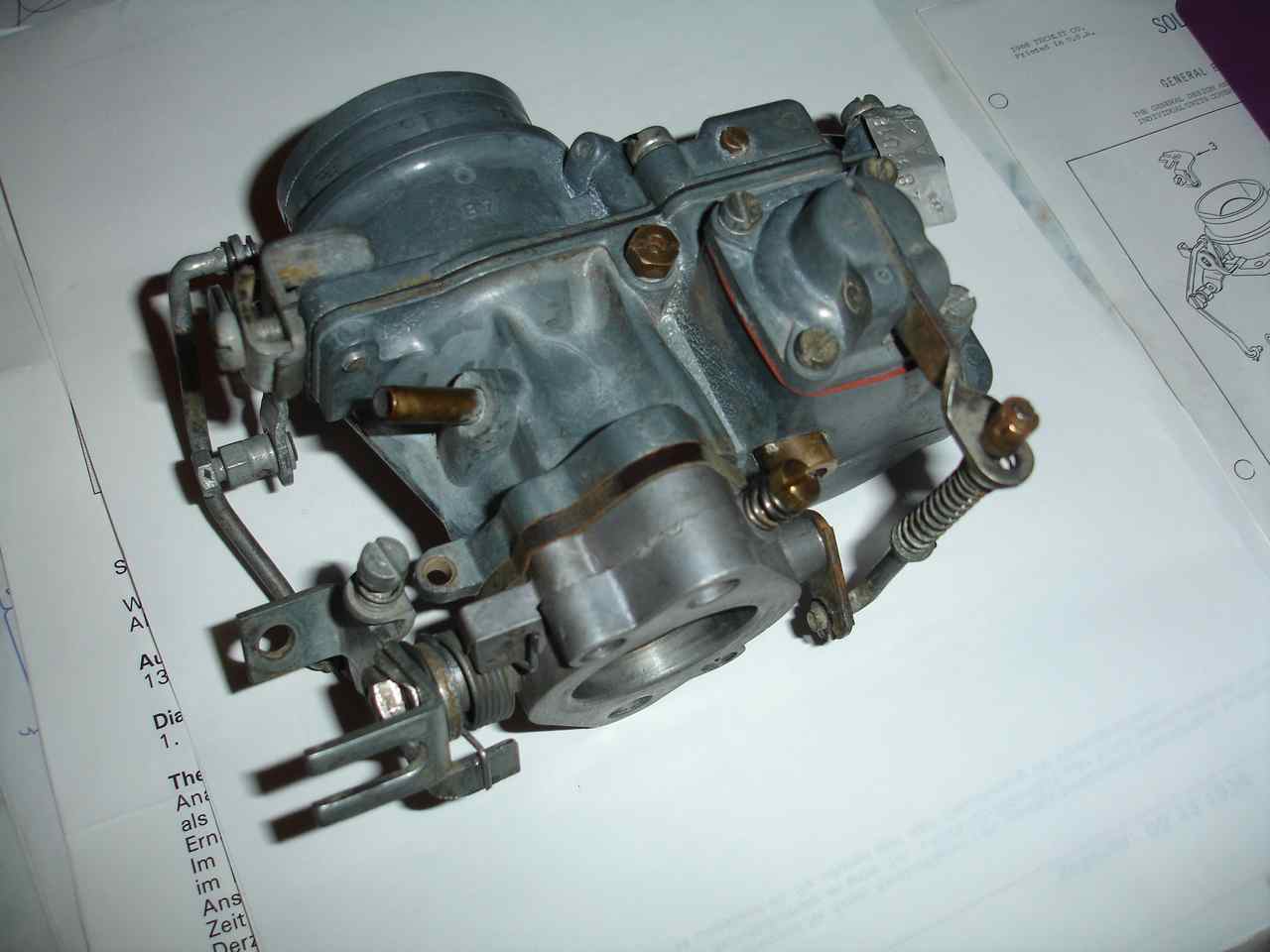

ich habe heute in meinem Fundus den richtigen Vergaser - sogar mit Fähnchen - gefunden.
Gleich mal angesehen, sieht recht fein aus.

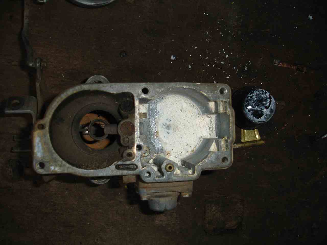

Interessant ist, dass in der Schwimmerkammer weißes Pulver (Koks, Antrax?) sich breit gemacht hat...

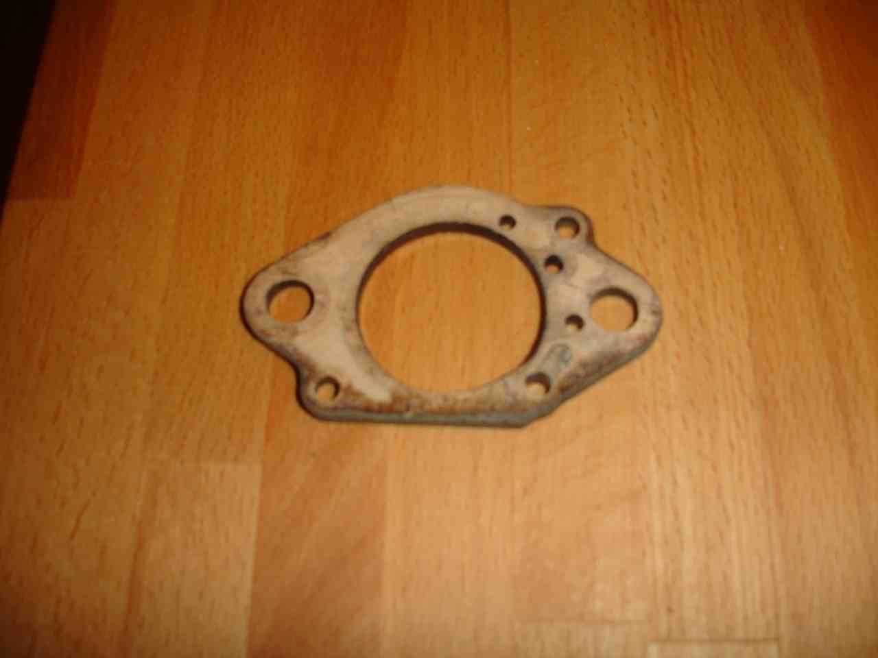

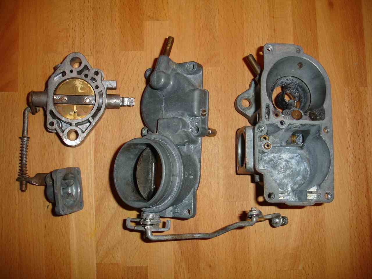

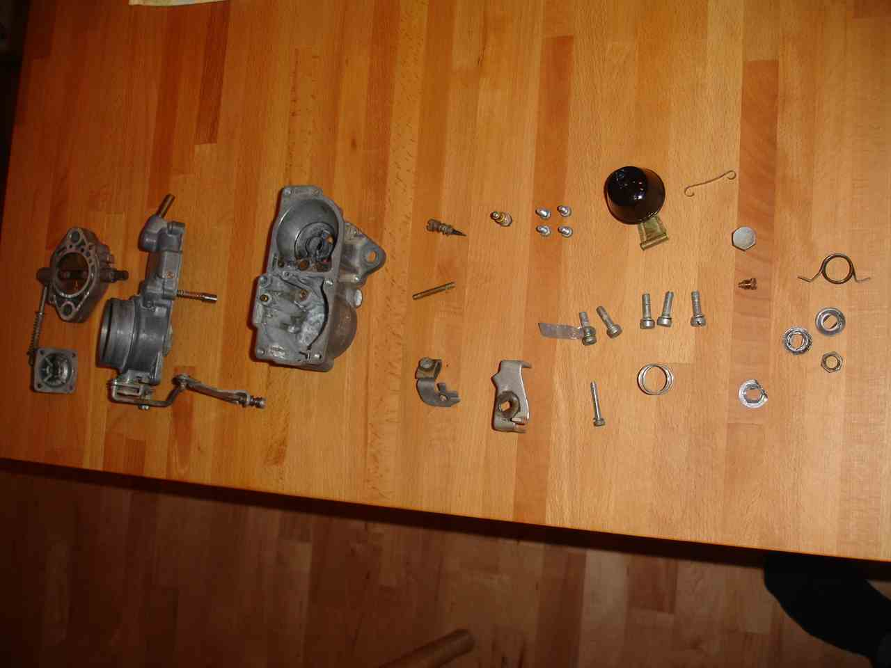

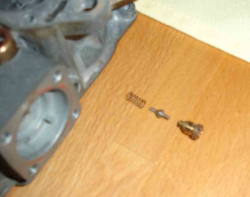

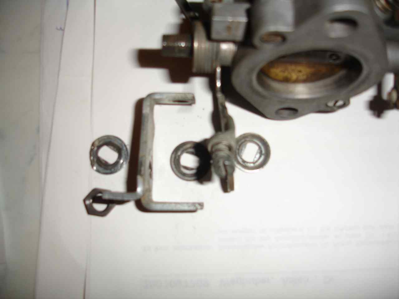

die abgebildeten Teile (worum handelt es sich denn dabei?) sind mir beim Rausschrauben entgegengesprungen. Stimmt der Einbau in der gezeigten Reihenfolge so? Gehört die Feder auf der "Kegelseite" oder auf der anderen?
Krieg ich die gezeigte Dichtung einzeln zu kaufen?
Worauf soll ich jetzt beim Zusammenbau besonders achten?

31.07.07 22.25 Julian ist offline E-Mail an Julian senden Homepage von Julian Beiträge von Julian suchen Nehmen Sie Julian in Ihre Freundesliste auf AIM-Name von Julian: ???
66er Rallye
01.08.07 08.36
wird ja wieder.

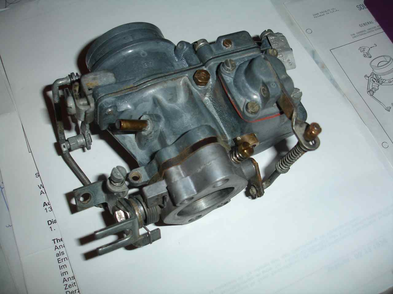

Die Flanschdichtung muss noch gemacht werden, sonst sollte es passen.

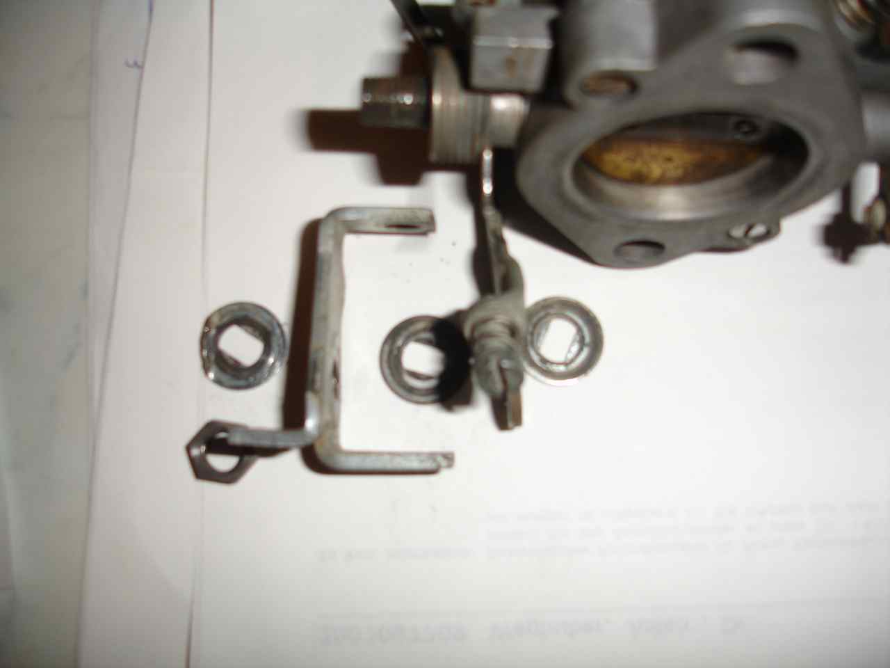

Nur die Aufnahme fürs Gasgestänge ist mir noch nicht ganz klar... da fehlt doch noch ein Abstandsring? Laut Reparaturanleitung kommt zuerst die 1mm Scheibe, dann ein "Abstandsring" , dann der Mitnehmerhebel gefolgt von 0,5mm Scheibe, Drosselklappenhebel, Sicherungscheibe und Mutter. Hab ich den wohl angebaut... mal sehen, wie das bei den Vergasern aussieht, die noch am Dachboden liegen... evil
