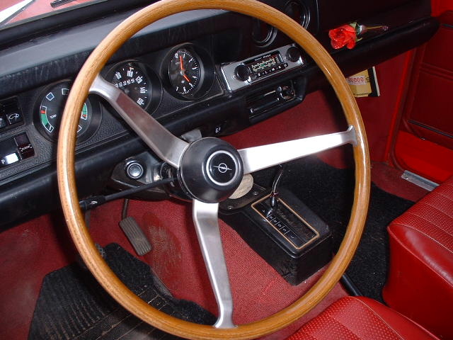

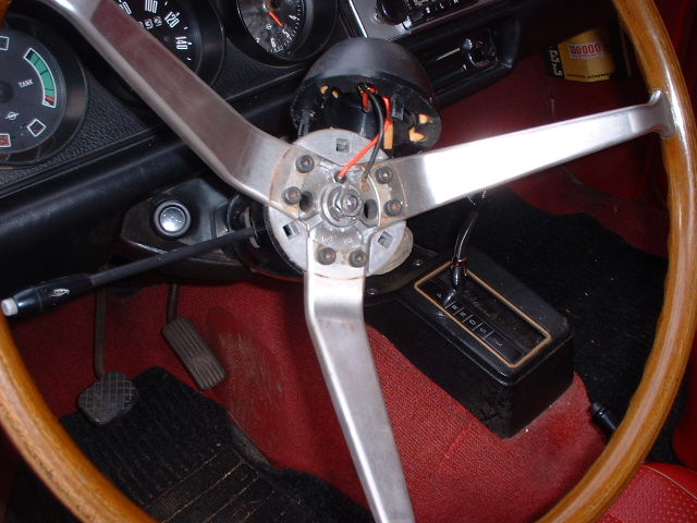

...das passt.
Das Lenkrad ist defenitiv vom Commo A (war noch die original
Nabe dran)
guckst du hier...

Hallo KrystynaKadett,
Original von KrystynaKadett
Nö, das auf den beiden Bildern entstammt dem Rallye-Kadett der Modelljahre 68 und 69 und ist dort die normale Serienausführung. Auf Rekord C / Commodore A paßt das ganz sicher nicht.
Der abgebildete Innenraum, in dem das Lenkrad steckt, gehört aber zu einem Kadett des Jahrgangs 71 (08/70 - 07/71), so daß es rein zeitlich nicht in dieses Auto gehört. Hier müßte dann das mit dem Schaumstoffkranz verwendet werden. War zwar hier offiziell nicht ab Werk lieferbar, aber mir sind auch schon zwei Bs bekannt, die auf Kundenwunsch mit dem Lenkrad des Olympia bestellt und auch geliefert worden sind (1x Mj. 69, 1x Mj. 72). Das dürfte bei den Sportlenkrädern ebenso möglich gewesen sein.

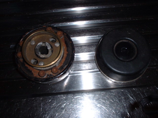

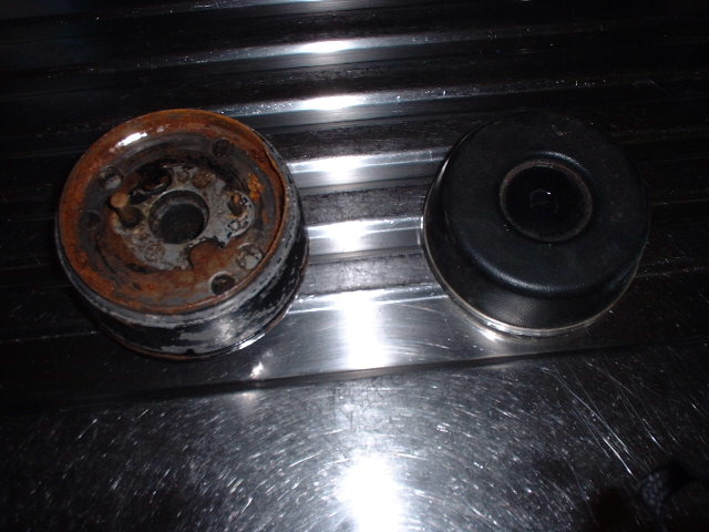

Mensch, das habe ich doch selber eingebaut.
Mußte zwar ein bisschen die Streben verbiegen, bis es auf die Nabe
gepasst hat. D:
Hier kriegste noch Bilder von der Originalnabe, die ich
DEMONTIERT habe
sorry, ich hatte nicht gelesen, daß Du die Nabe gewechselt hast. Der Rekord-Kranz hat einen etwas größeren Durchmesser als der vom Kadett, das fiel mir aber auf dem Foto nicht auf. Optisch gleicht es halt dem 68er und 69er Rallye-Lenkrad. Das mit dem Nabenwechsel geht, manche Leute haben sich auf diese Art auch schon ein Volant vom GT passend gemacht.
Mit der Rekord-Nabe hätte es nicht gepaßt.

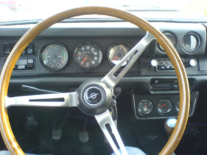

Hier mal mein Lenkrad....es ist aus einem BIS Rallye und ist in einem AB Rallye D:
übrigens ein Como Lenkradkranz passt NICHT auf die Kadett Nabe Ausrufezeichen

Ich meine das Lenkrad das Greenie gepostet hat.
Genau dieses habe ich erstanden und will es jetzt, bitte niht böse sein meiner Limo 71er Bj gönnen.
Denke nicht das ich da Probleme mit der Nabe oder der Lenkstange bekommen sollte.

Hallo Kadettomat,
keine Sorge; bei dem von Greenie geposteten Lenkrad (Bis-Rallye-Teil im Ab-Kadett) gibt es absolut keine Probleme. Das paßt ohne Weiteres auf die Lenksäule.
