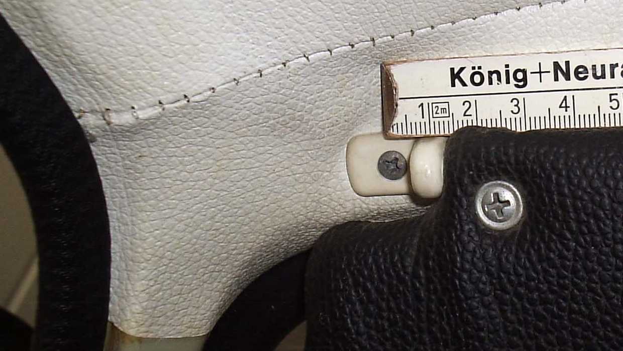

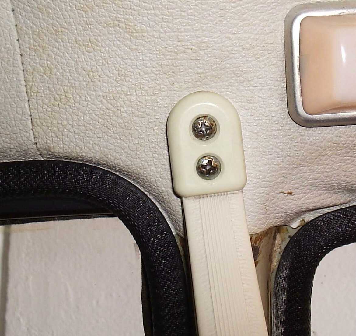

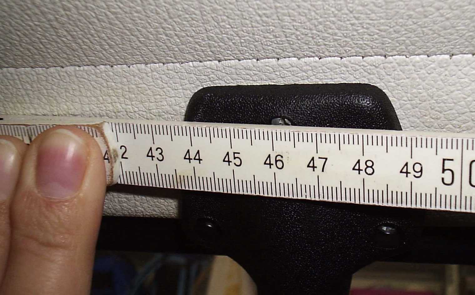

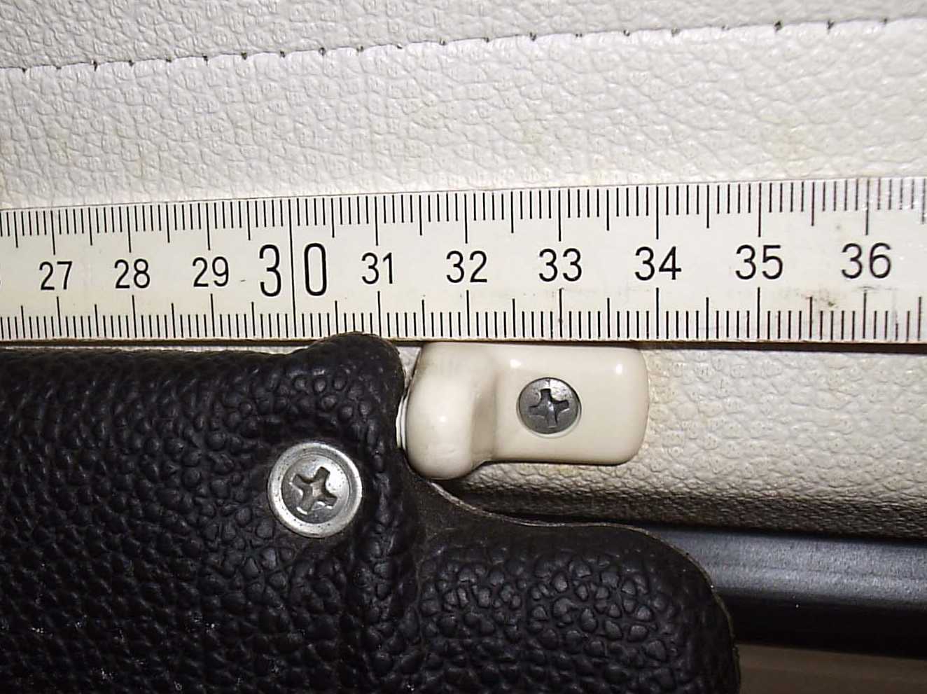

Könnte mir mal jemand einige Bilder der Sonnenblenden und Halteschlaufen machen, damit ich die ungefähre Position der Bohrungen finde?
Vielleicht kann ja auch jemand einen Zollstock mit dazuknipsen?

ich hoffe die Bilder helfen weiter. Bei der Halteschlaufe wusste ich aber nicht, wo ich da einen Zollstock anhalten sollte. Aber auf den Bildern ist die Lage recht gut zu erkennen, der Rest msste sich ertasten lassen. Bei den Sonnenblenden habe ich - auch wenn es wegen der Perspektive nicht so aussieht - von Schaubenmitte der Sonnenblende bis zur Schraubenmitte der Innenspiegelschraube gemessen.

Vielen Dank für die schnelle Hilfe, die Bilder helfen mir weiter.
Werde gleich mal runter gehen und die Teile versuchen anzubringen.
