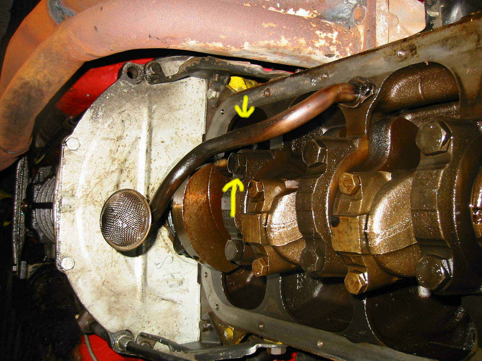

ich bin gerade dabei meine Steuerkette incl. Führungsschinen und der Kettenräder zu erneuern. Nach der Demontage der Ölwanne sah ich, dass das Saugrohr nicht an einem Hauptlagerbock abgestützt ist!!!???? Ist das normal? Aus all meinen Unterlagen geht nicht hervor, ob hier eine Abstützung vorgesehen ist oder nicht. Der Motor hat bestimmt schon 100.000 Km so gelaufen. Ich möchte garnicht daran denken was passiert wenn das Rohr auf Grund der Vibrationen abbricht. Könnt Ihr mir weiterhelfen? Gehört hier eine Abstützung hin?
B-Kadett 1,9 CIH Aluölwanne
Gruß Göran

BöseBerta
...der Teilekatalog sieht einen Halter vor und die 8-10 Motoren aus unterschiedlichen Modellen, die ich auf hatte, waren meiner Meinung nach immer mit dem Teil ausgestattet...
19.02.07 09.14

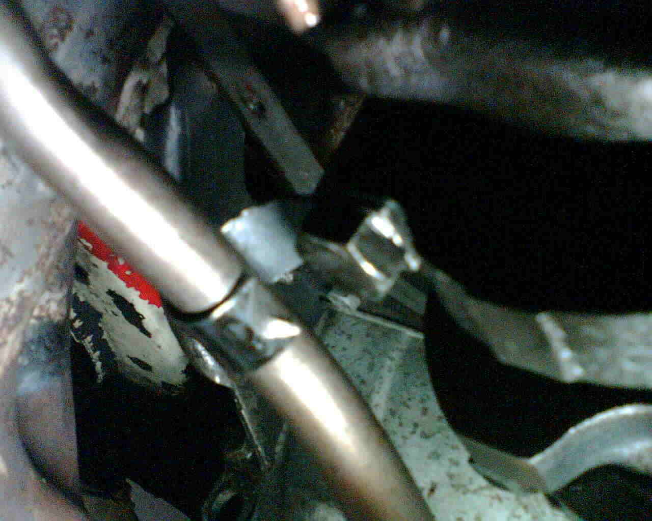

hallo,
vielen dank für deine antwort. habe jetzt einen halter umgebaut. war tierisch eng an die schraube zum festziehen zu kommen. mußte sogar ne 3/8 " nuß kürzen und abschleifen. aber das rohr ist jetzt wenigstens ordentlich befestigt.
wie sieht denn der originale halter aus? vielleicht hat ja jemand ein bild?
grüß göran
p.s. habe eine hand in gips, deshalb alles klein geschrieben

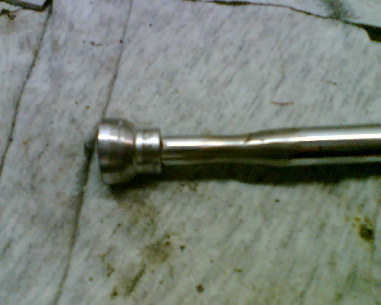

hier noch ein paar bilder, leider nur vom handy
DCOE hat diese Bilder (verkleinerte Versionen) angehängt:
   Dateigröße:    Dateiname: halter2.jpg
   Dateigröße:    Dateiname: spezial nuß.jpg

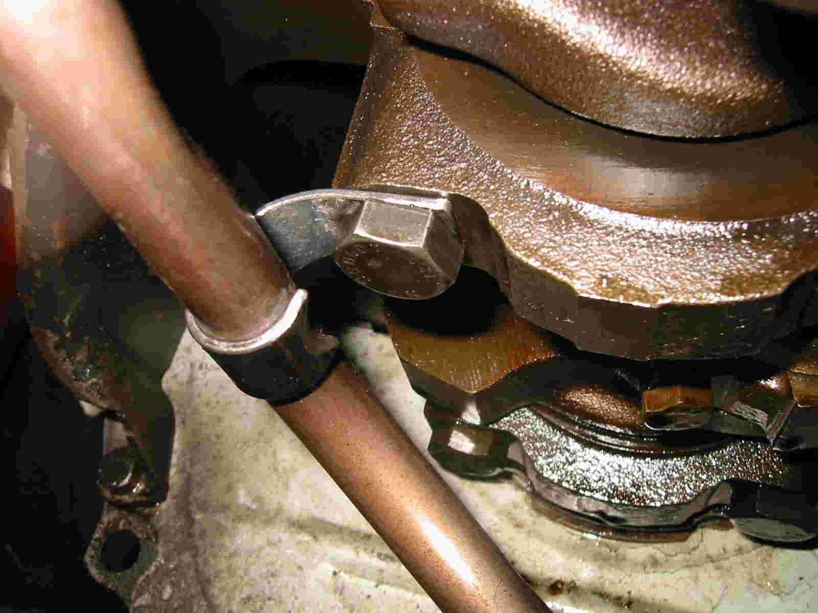

hab noch mal ein besseres bild.
gruß göran
DCOE hat dieses Bild (verkleinerte Version) angehängt:
   Dateigröße:    Dateiname: halter1k.jpg
