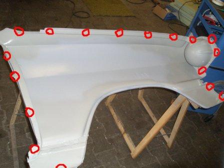

MsSuperman
Sind nur geschraubt. Wenn mich nicht alles täuscht sind es 17 Schrauben, pro Kotflügel.
3 auf der A-Säule
1 unter dem Schweller
1 über dem Schweller
1 hinter dem Amaturenbrett (oben am Windleitblech)
3 am Lampentopf
2 zum vorderem Luftleitblech
1 über dem Lampentopf
5 auf der Kotglügelkante
17 St.
Somit sind es für beide 34 Schrauben und 26 Blechmuttern.
Für 50 neue Schrauben hab ich 11 Euro bezahlt und die 26 Blechmuttern 4 Euro.
   Dateigröße:    Dateiname: Kotflügelschrauben.jpg
