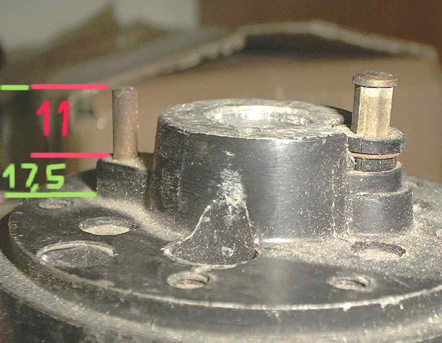

Ich habe eine Original-Sportlenkrad-Nabe, bei der irgendein Dödel den Blinkerrückstellstift abgebrochen hat. Den will ich jetzt erneuern und frage mich :
wie hoch ist der Stift bzw. um wieviel mm ?berragt er den "Sockel" mit dem Nabenloch ? Das scheint mir ein wichtiges Maß zu sein.
Kann mal jemand ( bei dem an der Wand hängenden Schmuckstück ;-)
nachmessen ?
Gru?
Mark

Ausbohren, (Spann-)Stift rein, evtl. noch Loctite und fertig ist?s.
Wer kann denn mal messen gehen ?

Hallo Mark, heute morgen hatte ich keine Zeit.
Eben fiel?s mir wieder ins Auge.
War im Keller und habe an dem originalen "Holz"- Lenkrad nachgemessen.
Ich weiss nicht, ob du das meintest, aber vielleicht hilft es ja weiter.
Masse sind:
von der Grundplatte 17,5mm
vom Podest 11mm
Ein Bild kommt am Ende.
Viele Gr?sse, Jens
