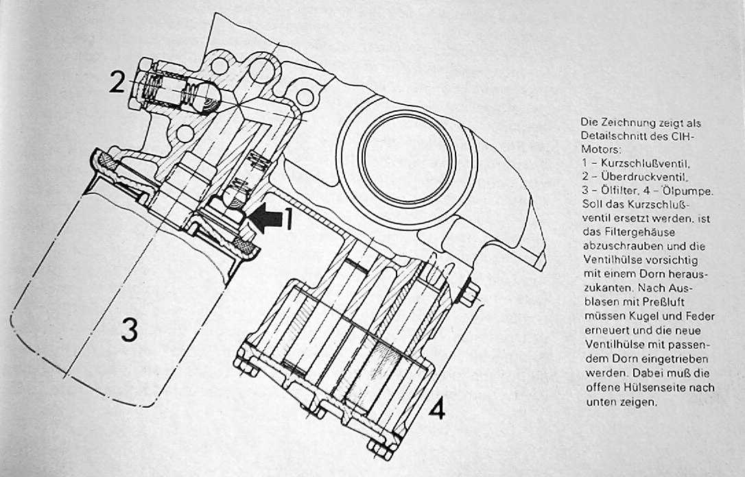

ich habe jetzt mal das stg, das ich noch im keller habe
auseinander genommen.
ich hab auch diese ?berdruckventil,?ber dem ?lfilter gefunden,
die feder etwas gel?ngt und alles sch?n sauber gemacht.
dann wollte ich das selbe am auto machen,aber dann kam das gro?e staunen(kotzen).
dort ,wo an dem ersten geh?use das ventil sa? (sw 22),war am
auto lediglich eine inbu?schraube mit der sw 7,die ich nat?rlich nirgendwo parat hatte.
nachdem ich mir diesen besorgt habe,hab ich sie rausgeschraubt und dahinter war ... nix!
gibts denn da unterschiedliche versionen?
es ist nicht eins in der alten version,davon hab ich ja noch das originale.
der motor ist aus einem b manta,das stg ,da? ich noch im keller habe,
ist von einem kadett c.
das sollte doch das gleiche sein,oder?
fragen ?ber fragen...

...genau da liegt das problem,
da,wo das ?lpumpenventil
eingezeichnet ist,ist bei mir
nur ein inbu?stopfen,mit nix dahinter(zumindest keine feder oder kugel...)
das ventil aus dem anderen stg pa?t aber da auch nicht rein,weil das gewinde gr??er ist.
sollte das ventil dort fehlen,w?rde das auch erkl?ren,warum keinen ?ldruck...

:kopfkratz:glaube mich zu erinnern dass es auch Ausf?hrungen mit dem ?berdruckventil direkt im Deckel der ?lpumpe gegeben hat.W?rde zumindest das fehlen in deinem STG erkl?ren .Hast du schon mal den Druckkolben des Kettenspanners gepr?ft? Nicht dass da der Druck fl?ten geht.Auch ein durch Nockenwechsel besch?digtes Nockenlager k?nnte die Ursache sein.M?sste aber ordentlich abspritzen!! :hut:
PS da gibt es einen Gummiring zur Abdichtung des ?lkanals zwischen STG und Block der wird wohl OK sein??
