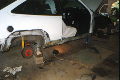

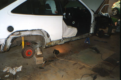

MsSuperman
Meiner Stand auch mal so da. Aber ich w?rds nicht restaurieren nennen. Ich w?rds eher Rostbeseitung und Grund f?rs Umlackieren nennen.
   Dateigröße:    Dateiname: umbau1.jpg
