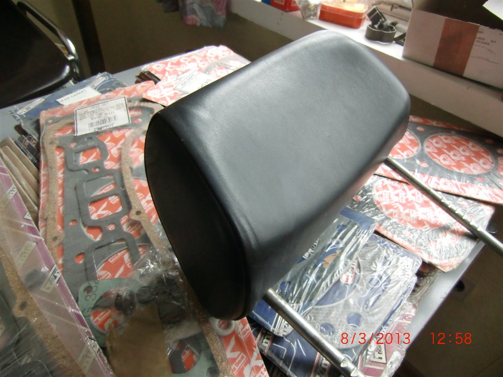

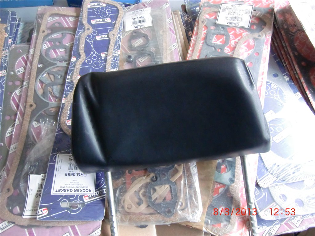

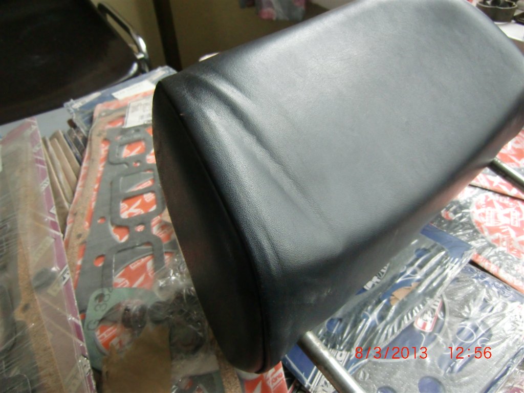

Mit etwas (mehr) Geduld kann man auch eine richtig heisse Wärmflasche benutzen. Dann umgeht man den kritischen Punkt mit dem Schmelzpunkt beim Fön
Die Wärmflasche nicht ganz mit heissem Wasser aus dem Wasserkocher füllen, damit sich die Wärmflasche dem "Objekt" (Rundung, Kante, Wölbung, ...) noch etwas anschmiegen kann. Das Gewicht der Wärmflasche und eine längere Liegedauer sollte ausreichen, um die Kanten / Knicke wieder geschmeidig zu machen. Gegebenfalls ein paar mal wiederholen. Das massieren mit dem Lappen habe ich anschließend auch so gemacht
Habe beim Kunstledersitz meiner damaligen Volvo Amazon ein gutes Ergbenis damit erzielt.
