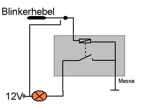

kopfkratz gibt es eine Zeichnung wo das Innerleben so einer Relais zu sehen ist?
Spannung auf +49, Blinker Links (oder Rechts :finger: ) an (bedeutet Spannung kann durch die Birne nach Masse).
Was passiert damit in das Relais?
Spannung auf +49, Strom durch Spule nach 49a=Blink an, Spule zieht Kontakt an=Blink aus, Strom fließt nicht mehr=Kontakt nicht mehr angezogen, wieder auf 49a=Blink an, u.s.w. ??
Wo ist dann die Masse in's Spiel??
Gert
28.02.08 19.14 Gert Bijvank ist offline E-Mail an Gert Bijvank senden Homepage von Gert Bijvank Beiträge von Gert Bijvank suchen Nehmen Sie Gert Bijvank in Ihre Freundesliste auf AIM-Name von Gert Bijvank: Gert YIM-Name von Gert Bijvank: Gert MSN Passport-Profil von Gert Bijvank anzeigen
MsSuperman
So kann man sich das ungefähr vorstellen.
   Dateigröße:    Dateiname: reilais.jpg
29.02.08 13.53
Danke hut (schöne Zeichnung biggrin )
Gert
29.02.08 14.15 Gert Bijvank ist offline E-Mail an Gert Bijvank senden Homepage von Gert Bijvank Beiträge von Gert Bijvank suchen Nehmen Sie Gert Bijvank in Ihre Freundesliste auf AIM-Name von Gert Bijvank: Gert YIM-Name von Gert Bijvank: Gert MSN Passport-Profil von Gert Bijvank anzeigen
