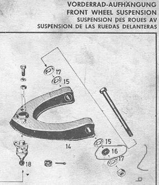

Hallo.
Ich arbeitete an VA. und - ich habe nicht UScheibe die markiert ist. ( Nr 16 ).
Wie dick es soll sein? an welche Seite montiert man das?
von Front oder von der Kabine Seite?
Die Uscheibe Nr 15 und 17 - ist es etwas Besonderes? oder normale Scheibe?
Danke fur jede Hilfe!

Der Gummidämpfungsring (Nr. 16) wird hinten also näher zum Fahrgastraum montiert.
die Scheiben (Nr. 15 und 17) sind was besonderes.
Die sind immer 3mm stark und je nachdem wieviel du vo und hi montierst (bis zu 2 Stück bzw. 6mm möglich) wird der Nachlauf verstellt.
Nachlauf ist der Wert in Grad angegeben um den der Achsschenkel oben nach hinten geneigt ist.
Der Nachlauf bewirkt das die Räder wärend der Fahrt gezogen werden(ähnlich dem Effekt wie beim Einkaufswagerl beim aldi) und somit selbsttätig nach Kurvenfahrt wieder in Geradeausstellung gehen bzw. das Lenkrad nach der Kurve selbsttätig zurückdreht.
Wichtig ist das auf jeden Fall li und re gleich viel Stück vo und hi eingebaut werden damit der Nachlauf li und re gleich ist.
Am besten du baust sie so ein wie sie beim zerlegen waren.
Wenn du das nicht weißt würde ich mal hinten 2 nehmen und vo 1 Stück. Am besten wäre nach dem Zusammenbauen auf jeden Fall vermessen und ggf nochmal die Anzahl entsprechend des Nachlaufwertes zu korr.

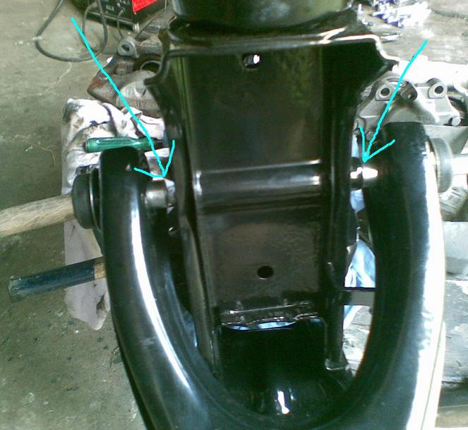

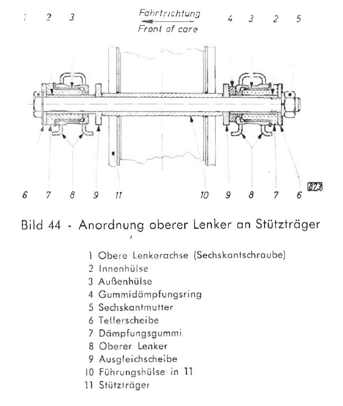

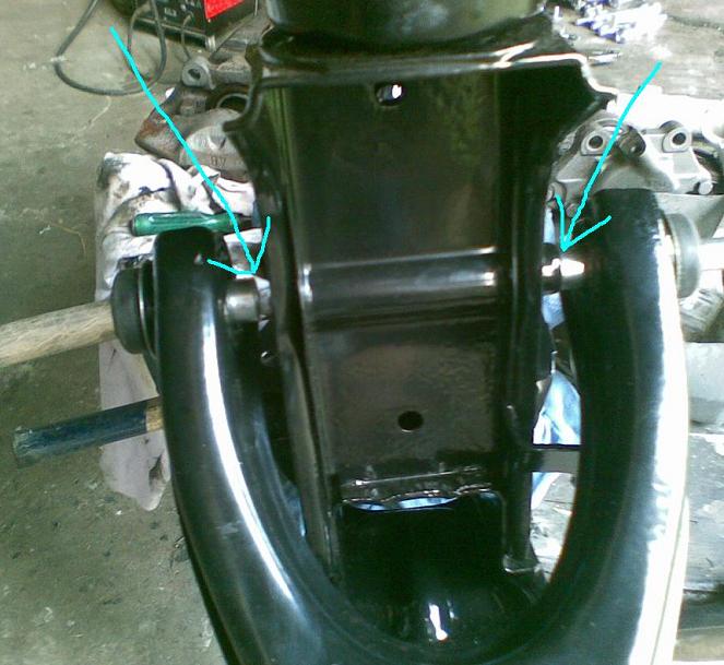

und ein Bild
Gert Bijvank hat dieses Bild (verkleinerte Version) angehängt:
   Dateigröße:    Dateiname: bovenste draagarm.jpg
Gert
15.07.10 12.51 Gert Bijvank ist offline E-Mail an Gert Bijvank senden Homepage von Gert Bijvank Beiträge von Gert Bijvank suchen Nehmen Sie Gert Bijvank in Ihre Freundesliste auf AIM-Name von Gert Bijvank: Gert YIM-Name von Gert Bijvank: Gert MSN Passport-Profil von Gert Bijvank anzeigen
Falls noch aktuell, irgendwann ist man in der Produktion dazu übergegangen die Achsen immer mit dem max. möglichen Nachlauf auszuliefern. das heiht 3mm vor dem lenker und dahinter 9mm. In jedem Fall müßen insgesammt 12mm Distanzscheiben verbaut werden.
