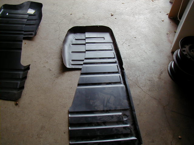

hier mal nen vergleich der NICHT mehr erhältlichen bodenbleche vom B kadett zu den noch erhältlichen bodenblechen vom GT...
evtl ist das GT blech für den einen oder anderen eine alternative?

Hallo habe die Bodenbleche schon mal eingeschweißt passen ganz gut. Müssen nur ein wenig angepasst werden.

wie sieht es denn mit den Maßen der Sicken aus; stimmen sie in Länge und Breite mit denen des Kadett überein? Wenn ja, wäre das wirklich eine Lösung, die nicht gleich als "Fremdteil" (kommt ja aus gleich gutem Hause) erkennbar wäre.

Hallo die Sicken passen nicht ganz genau. Nix für Originalos

vielen Dank für die Warnung; dann bleibt für Puristen auch weiterhin nur die Verwendung gesunder Bleche aus Schlachtwagen

Hallo Ich habe damal meine Bleche von PS-Autoteile. Sie haben 200€ pro Seite incl. Fracht bezahlt
