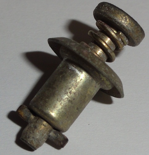

mein CarAVan hat hinten eine Verkleidung über den Tank. Die ist mit Sechskantschrauben befestigt. Nun habe ich erfahren, daß es da wohl mal spezielle Befestigungsschrauben gab. Diese hätte ich ganz gerne. Ich bräuchte zehn Stück wie auf dem Bild. Ich vermute, daß es auch dazugehörige Gegenstücke gab. Die bräuchte ich dann auch.
Wenn jemand weiß, wo man diese Dinger noch kaufen kann, dann bitte Bescheid sagen.

Die Verkleidung war bis etwa Anfang'70 mit Federblech-Klammern befestigt, die in einem silbernen Blechdeckel liegen.
Danach wurden farborientierte Plastik-Nuppsis verwendet.
Und was für ein Ding ist das auf dem Bild?

      Moin nochmal,
die Verkleidung ist in meinem Wagen zerbröselt. Da habe ich mir eine andere anschaffen können. An dieser steckten zwei dieser Schrauben drin. Es sieht sehr danach aus, daß diese dazugehören.
Die Hülse steckt in einer Bohrung der Verkleidung und wird durch eine Zahnscheibe von hinten festgehalten. In der Schraube befindet sich am Ende ein kleiner Querstift. Durch Drücken der Schraube wird diese in einen Schlitz in der Karrosseriewand gesteckt. Durch Drehen um 90° hält durch eine Feder die Schraube mit dem Stift dann die Verkleidung fest. Da bei meinem Wagen nur recht große Löcher vorhanden sind, nehme ich an, daß es da noch einen passenden Einsatz mit Schlitz gab.
Mir ist klar, daß man an sowas nur schlecht ran kommt. Aber es muß sehr viele davon gegeben haben, wenn sie denn original sind.
Wenn ich keine bekommen kann, nehme ich Gewindenieten.
