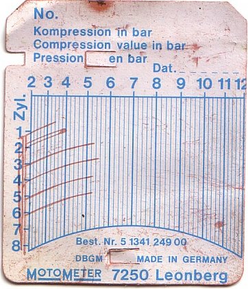

Dann werde ich ihn irgendwann nochmal nachmessen lassen - dann möchte ich aber nicht wissen, zu was für einem Motor die beiden anderen Zylinder auf dem Meßblatt gehörten; da war bei 4 bar schicht confused
Aber die Fahrleistungen stimmen und so mache ich mir erstmal keine Sorgen...

Olaf hat dieses Bild (verkleinerte Version) angehängt:
   Dateigröße:    Dateiname: Kompression_2010.jpg

das sieht aber nicht mach einem Kompressionsmesser aus dem Baumarkt aus.
Es war wohl eher ein Kompressionsschreiber.
Solange die Bedingungen unter denen das Diagramm entstanden sind nicht bekannt sind ist der Wert nicht aussagekräftig.
Kannst es ja mal unter den richtigen Bedingungen neu machen.

Könnte eine "alte" / "abgemähte" Nockenwelle sein, und die Ventile arbeiten alle nicht optimal. Da sich die Nockenwelle relativ gleichmäßig abnutzt, merkt man den "schleichenden" Verlust nicht. Die Kompressionswerte sind ja auch alle regelmäßig, wenn auch nicht "gut".
Lass mal bei Gelegenheit bei einer anderen Werksatt messen!

Cool ein 6 Zylinder Kadett..... kiff
