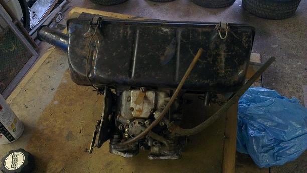

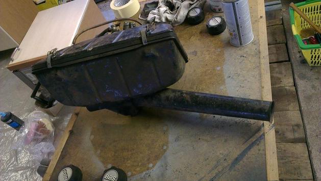

Habe im Keller in der allerletzten ecke noch diesen Solex 40 DDH Vergaser komplett mit Luftfilter gefunden. Mein Vater wußte auch nicht wo er hingehört bzw. wo er ihn mal her hatte.
Kann es mir wer von euch sagen ? Könnte der mit der entsprechenden ansaugbrücke vllt vom Kadett B sein ? Vllt kennt ja auch wer den Luftfilter ?
Danke !
Gruß Kai

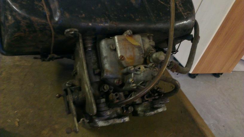

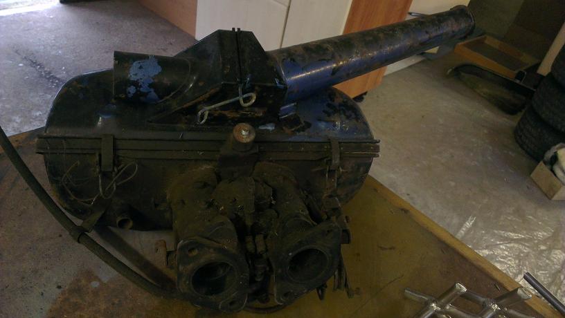

Nr auf dem Schild : 028129017 D

Aaaaahhhndi
Dabei seit: 11.08.09
Ich sehe da keine Ansaugbrücke, sorry.
Ansonsten schaut es zumindest nach einzelnem Doppelvergaser für kleinen Motor aus.

Der Luftfilterkasten sieht irgendwie nach K70 aus....könnte aber auch für einen R8 1300 Gordini gewesen sein,was die Lage der Vorwärmung sinnig machen würde weil sie nach hinten weggeht....anhand der Nummer konnte ich nichts herausfinden.....schau aber nochmal in meine Unterlagen....

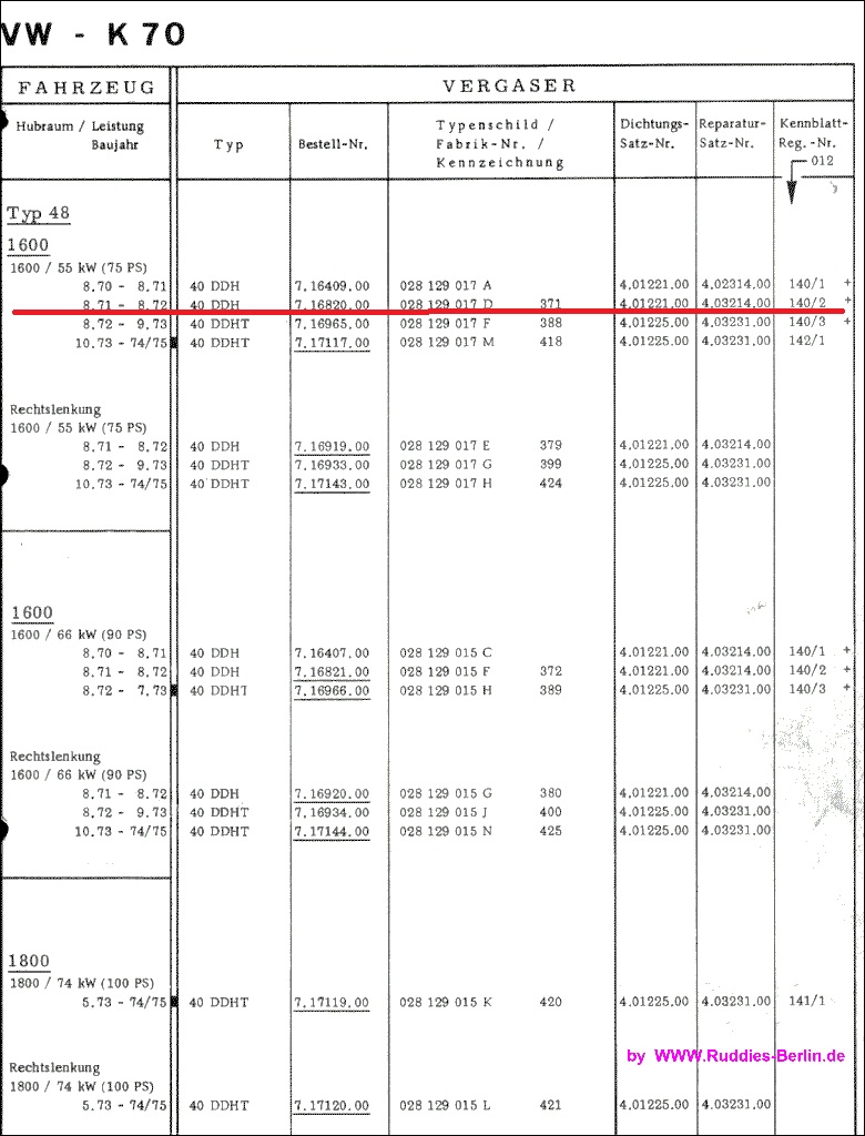

Habs gefunden ist ein K70 Vergaser mit dieser Nummer

Super ! Danke für auskunft ! Dann weiß ich jetzt woran ich bin.
Schöne grüße Kai
