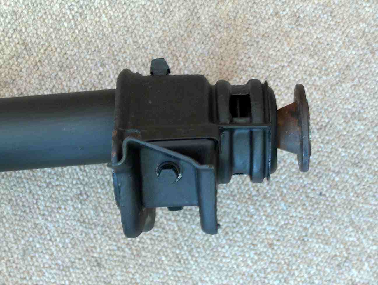

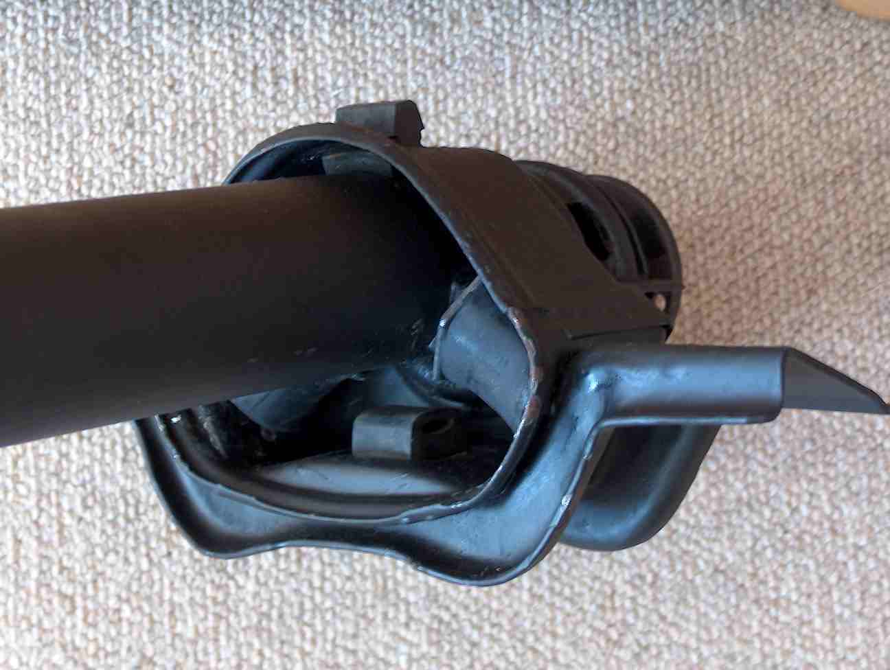

Habe heute neue Gummidämpfer in die Achsverlängerung eingebaut, welche nur unter großen Schwierigkeiten reingingen.
Jetzt wird das Rohr sehr weit nach oben gedrückt, ist diese Position
normal bei neuen Gummis ? Habe eher den Eindruck, die Gummis sind zu lang...
Kann kein Vergleich zu den alten Gummis anstellen, weil die sich verzogen haben. Wird das Rohr von der Achse nach dem Einbau runtergedrückt ???

Ich glaube aber, dass die Achse das Rohr nur relativ leicht nach unten drückt.
So wie es aussieht pressen die neuen Silentblöcke das obere Gummi schon fast heraus.
Glaube nicht, dass das richtig ist.
Bin aber nicht sicher.

zu Deinen Bildern, das mit dem sitzen kann man so lassen, bei Lastwechsel wird der Stahlhals nach unten gedrückt, dann ist man froh wenn man gescheite Gummis drin hat.
Bei Motorsportfahrzeugen wird das Deichelrohr fast steif verbaut damit es bei Lastwechseln nicht schlägt. Sollte ein Schleifgeräuch, im Stahlhals von der Deichselwelle auftretten, kann man den Halter am Unterboden unterlegen mit Scheiben, zum Ausrichten. Es sind Original meist auch schon Scheiben untergelgt, da kann man noch etwas dazu legen oder bei einer Tieferlegung die Scheiben ganz drausen lassen, damit die Kardanwelle mit der Achsverlängerung sauber fluchtet.
Nach unten werden die beiden Gummis mit der Zeit von alleine gedrückt.
Je steifer man das Mittellager fixiert je mehr Brummgeräusche wird es machen, je weicher es gelagert je rühiger wird es sein, besser ist immer steifer.
