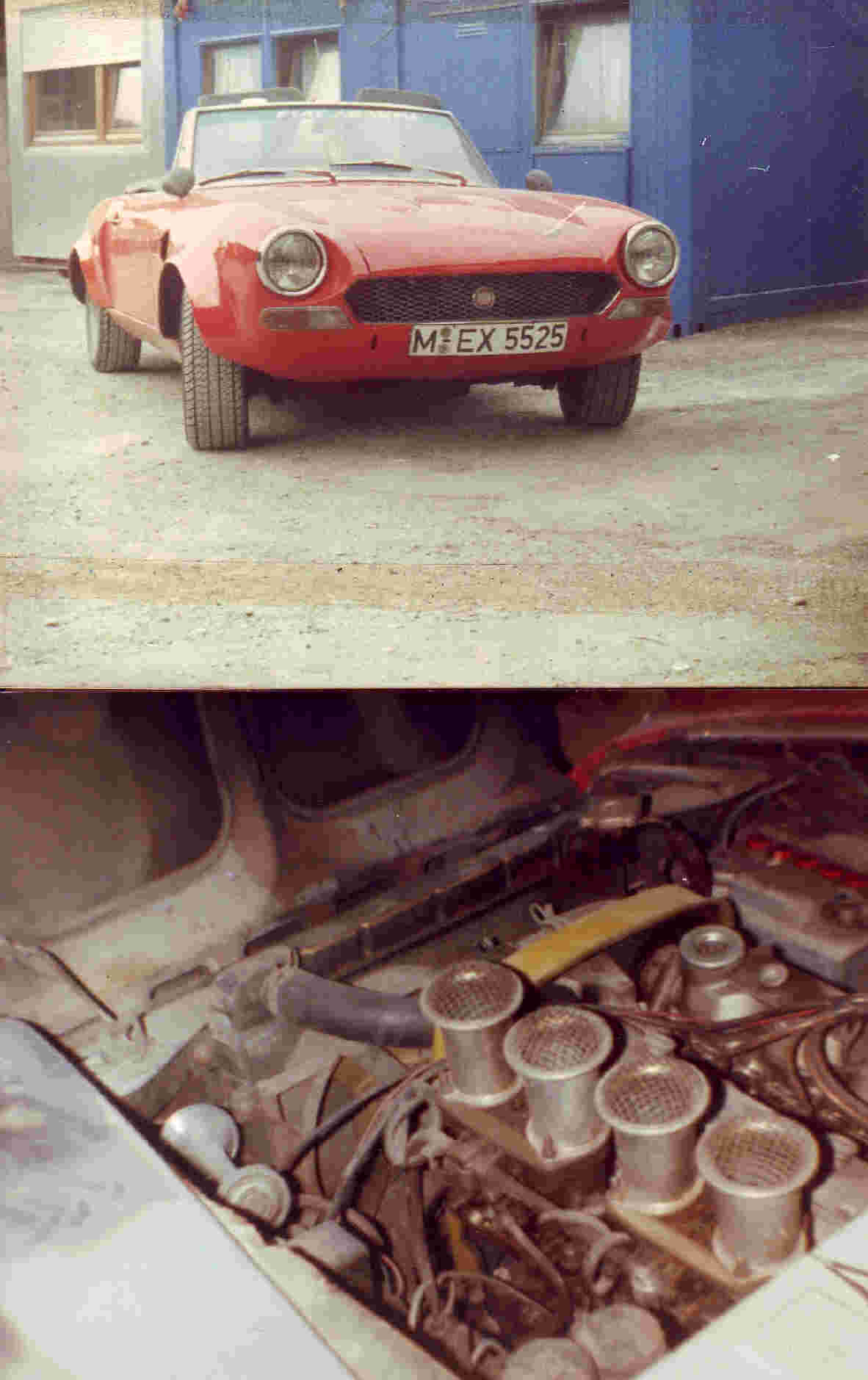

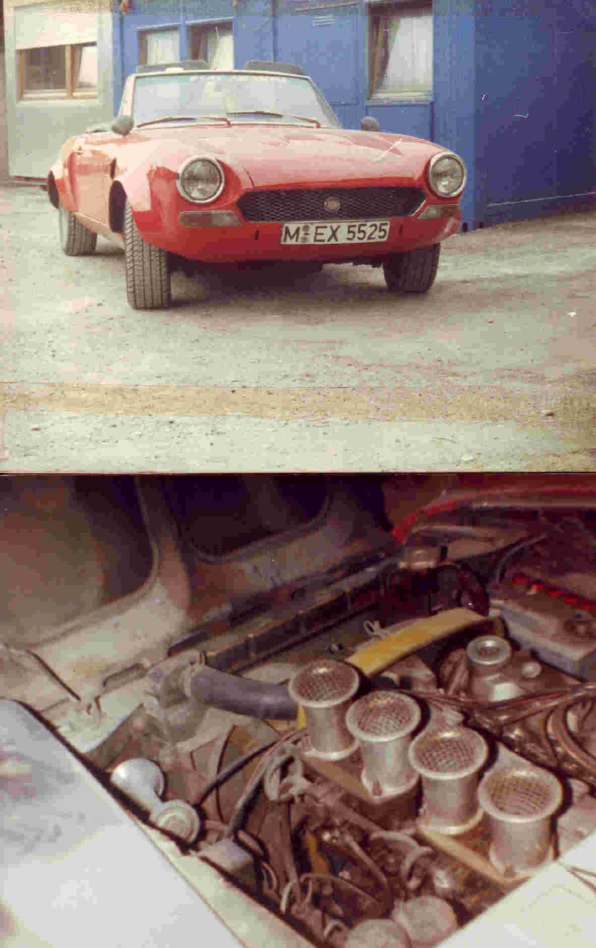

Das Materialgutachten ist für GFK Teile am Fahrzeug....ich kann mir einen Spoiler bauen oder auch Verbreiterungen oder Hauben und Flügel...das ist egal was ich aus meinem Material herstelle nur muß es den Anforderungen im Gutachten gerecht werden......
ich hatte das anfang der 80er machenlassen beim Tüv in München,da ich mir damals einen 124 Abarth Spider verbreitert hab in Gr 4......

was das heute kostet weis ich nicht....damals hab ich fast 10 Riesen (DM) dafür abgedrückt.....(Herstellergutachten)....das war 1985

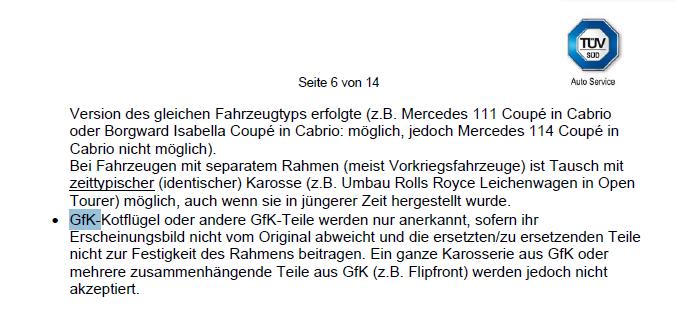

habe mir gestern 2 kotis geholt, muss die hier und da reparieren ist aber nicht viel, dann versuche ich es zu machen aber natürlich nur für den Motorsport.
aus dem Anforderungskatalog für die begutachtung von Oldtimern
